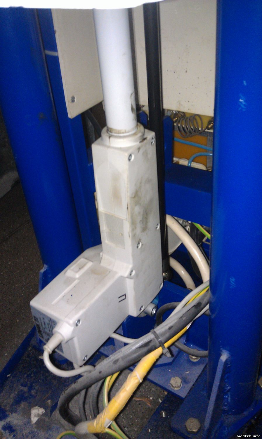

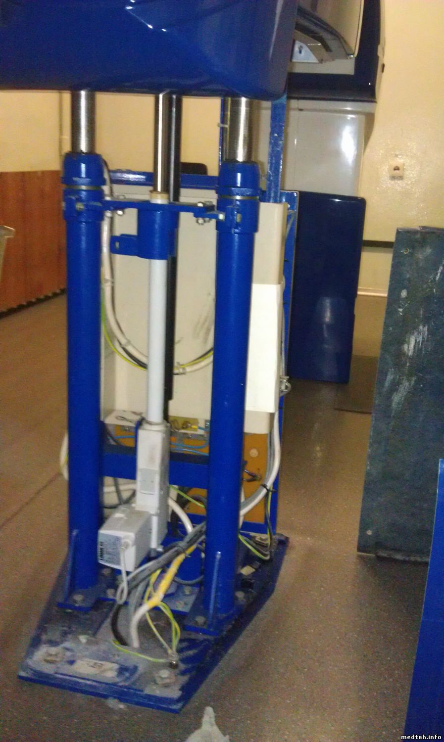

all-medicalДата: Четверг, 12.Фев.2015, 16:20 | Сообщение # 6
Прикладываю фото.
С синих стоек по бокам течет масло, растеклось аж до днища. Получается нужно менять черную пружину-амортизатор и синие стойки?
Спасибо.

Была такая канитель году в 2010, когда Гелпик нацпроектовский еще на гарантии был.
Тогда они прислали кроме амортизатора еще и электропривод который не пригодился (наверно перестраховки ради).
Цитата speshlist ()
спускать газ до значения усилия 90кг, примерно. процесс очень не точный, но тем не менее гелпик другого не предлагает
на словах они нам передали следующее: после установки амортизатора надо догнать тумбу до своей обычной массы т.е. положить снятые кожухи сверху и спускать газ с амортизатора короткими порциями, при этом проверяя, чтобы тумба вниз нормально ехала и не дергалась как если бы движок газовый амортизатор не осиливает, и в тоже время в верхнее положение нормально доходила.
Если увлечься и спустить слишком много (т.е. тумба доверху перестанет доходить), то дело труба, тогда снимаешь амортизатор и отправляешь его снова в Гелпик на перезаправку.
Они их по максимуму закачивают т.к. тумбы с излучателем и приемником разной массы и амортизаторы вышеприведенным способом по месту настраиваются.
И еще один момент, в верху синих стоек установлены пластиковые цанги, в которые направляющие от подвижной части входят.
Если цанги перетянуты, или смазка на направляющих загустела или пылью заросла, то при движении тумба тоже может дергаться. Так что перед настройкой амортизатора на них тоже внимание обратить следует.
x_ray67Дата: Пятница, 20.Мар.2015, 10:29 | Сообщение # 20
У вас сообщений: 39
В верху на синих стойках стоят капролоктановые вкладыши, ослабляем винты (они законтрены) вынимаем вкладыши полируем, затем внимательно осматриваем сам шток ели нормальный оставляем если нет полируем его, ставим на место регулируем ход колон зажимом вкладышей затем контрим Контрольный прогон
