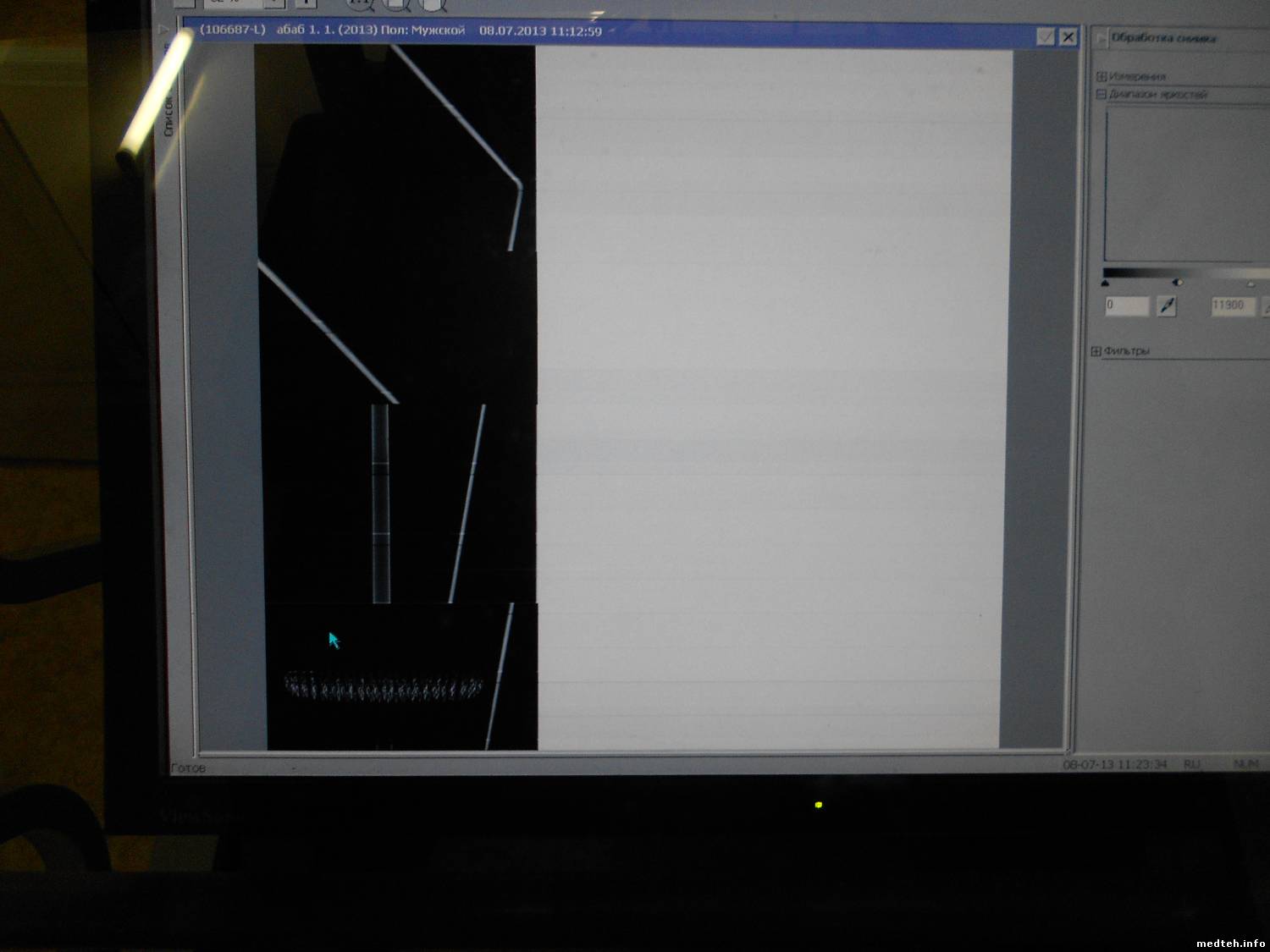

ilya123Дата: Понедельник, 08.Июл.2013, 19:52 | Сообщение # 46
У вас сообщений: 155
инженер-электроник
коллеги,доброго времени суток..
есть такая проблема.
снимки получаются узенькими вытянутыми,причем состоят из фрагментов,которые перемешаны,некоторые фрагменты перевернуты
через некоторое время ( минут 30-40 ) все начинает работать нормально..
плату PCI менял, МКУ тоже..
подскажите,кто что знает по этому поводу..
образец снимка прикладываю,снимал швабру,он перетасовал все фрагменты..
Сообщение отредактировал ilya123 - Понедельник, 08.Июл.2013, 19:53
rushnДата: Вторник, 09.Июл.2013, 09:06 | Сообщение # 47
У вас сообщений: 48
Саянск
А калибровка детектора чё-нить даёт ? Почему снимок не полный, высокое сразу включается ?
glunДата: Вторник, 09.Июл.2013, 13:27 | Сообщение # 48
Это ПроСкан-7000? Пердвижка или стационарный?
ilya123Дата: Вторник, 09.Июл.2013, 14:31 | Сообщение # 49
инженер-электроник
да, 7000, передвижка
ilya123Дата: Вторник, 09.Июл.2013, 14:39 | Сообщение # 50
инженер-электроник
калибровка ни чего не дает,снимок полный ,только его почему-то вытягивает в узкую полосу,
фрагменты выстраиваются вертикально,в произвольном порядке
высокое в норме..
пробовал сегодня менять системный блок ( благо рядом второй аппарат ),результат тот же.
еще,в конце сканирования стрела не сразу возвращается,стоит на месте..
ilya123Дата: Вторник, 09.Июл.2013, 21:37 | Сообщение # 51
инженер-электроник
неужто ни кто с таким не сталкивался ???
я уж на трех аппаратах такие смешные картинки видел,
правда там они появлялись эпизодически,а тут мертво, девченки по часу гоняют аппарат
каждый день,пока не пройдет...
потом целый день работают без проблем..
Сообщение отредактировал ilya123 - Вторник, 09.Июл.2013, 21:38

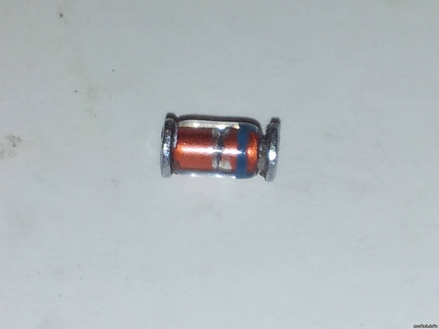

Wik76Дата: Понедельник, 21.Окт.2013, 11:07 | Сообщение # 62
Ведущий инженер
Омск
Вылетели стабилитроны. Подскажите, кто знает, какие номиналы. Нигде что-то найти не могу.

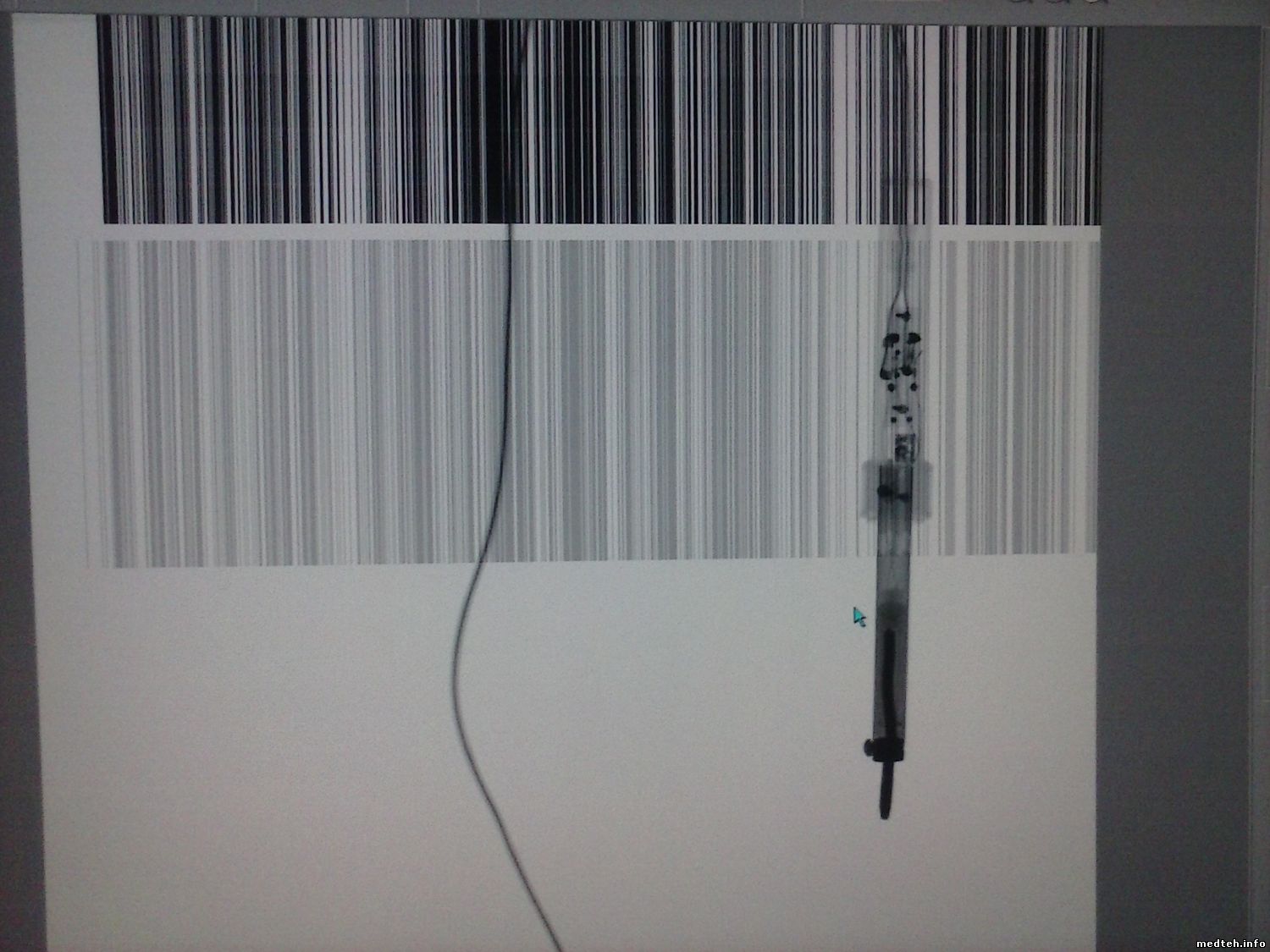

shraДата: Понедельник, 16.Июн.2014, 15:13 | Сообщение # 69
У вас сообщений: 43
Сервис - инженер
Петропавловск
Проскан 7000 2006 года
На снимках появились полосы в виде штрих кода, причем только на верхней половине снимка, иногда их становится меньше, после простоя около суток штук 10 снимков получаются нормальными, а потом снова появляются пососки, ни сразу, а с каждым новым снимком их все больше и больше. Калибровка сканера ничего не меняет!
petroveechДата: Вторник, 17.Июн.2014, 07:12 | Сообщение # 70
У вас сообщений: 1072
Иженер
На глюк проги похоже.
shraДата: Вторник, 17.Июн.2014, 11:06 | Сообщение # 71
У вас сообщений: 43
Сервис - инженер
Петропавловск
petroveech, А после переустановки калибровка детектора и трубки обязательны? или можно старый файл калибровки перебросить?
petroveechДата: Среда, 18.Июн.2014, 07:36 | Сообщение # 72
Иженер
Обязательно. Да и не трудно это. Ток коэффициенты (260-430) надо подобрать, чтоб тон не более 27 был и в предустановках совпадал.
