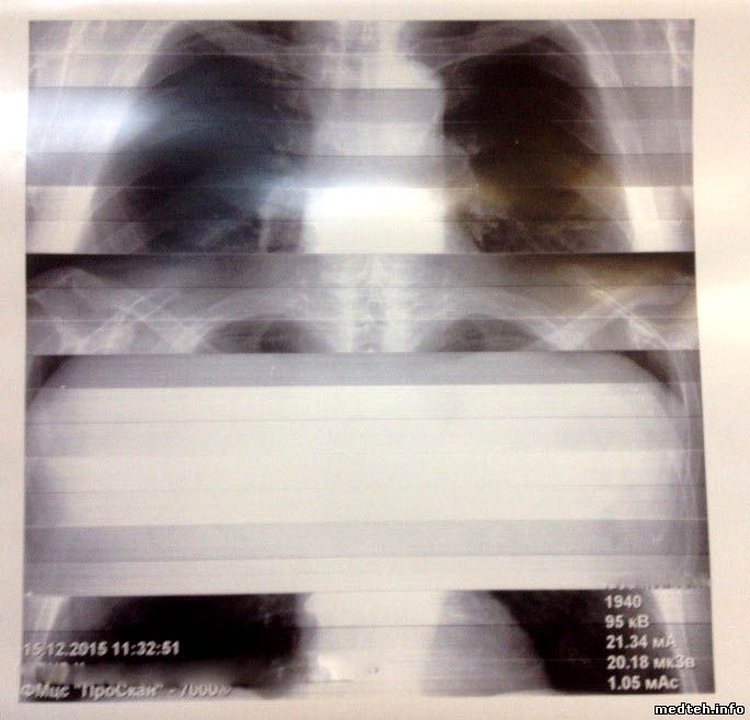

totoДата: Понедельник, 21.Дек.2015, 09:51 | Сообщение # 82
У вас сообщений: 82
Системный программист
ЦФО
Добрый день, подскажите данный дефект с чем связан?

NikolinДата: Четверг, 24.Дек.2015, 21:38 | Сообщение # 85
toto,
маловато описания проблемки, конечно. :-)
У меня буквально на прошлой неделе были абсолютно такие же картинки на Проскан-2000. Такая картинка обычно свидетельствует о наводке на сигнальный кабель.
Я у себя проверил кабель, который идёт от детектора к плате захвата сигнала на ПК лаборанта - там были петли, т.е., кабель был слишком длинным и его смотали в небольшую "бухту" (буквально три витка). Похоже, что эти витки и способствовали наводке, т.к. после устранения петель проблема ушла полностью.
Проверьте - нет ли у вас таких "витков" где-нибудь и уберите их. Дополнительно, для улучшения результата, максимально укоротите сигнальный кабель (детектор-ПК).
Постоянно такие картинки? Или иногда?

totoДата: Понедельник, 28.Дек.2015, 09:24 | Сообщение # 86
У вас сообщений: 82
ЦФО
Как появилось, так и прошло само по себе.
IgorGiДата: Вторник, 29.Дек.2015, 13:48 | Сообщение # 87
У вас сообщений: 228
Пятигорск
toto,
Похоже аппарат при загрузке не подхватывал файл калибровки детектора. А теперь подхватывает. Я бы проверил состояние HDD, ФС и вирусы.

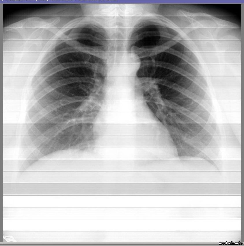

fan7768Дата: Понедельник, 08.Фев.2016, 06:29 | Сообщение # 88
У вас сообщений: 136
электромеханник
РОССИЯ
1. Периодически (несколько раз за день) выдает снимки с горизонтальными полосами (см. приложение). Откалибровать детектор (если вообще дело в нем) возможности нет, т.к. у данного аппарата нет обратной связи по анодному току (с МКУ).
2. На другом аппарате несколько раз в день (бывает даже подряд), снимок заканчивается преждевременно (высокое отключается, дверь открывается, никаких ошибок не выпадает).
PS Питающие на обоих УРП-30-СЧ
Сообщение отредактировал fan7768 - Понедельник, 08.Фев.2016, 06:35
MUSAДата: Понедельник, 08.Фев.2016, 22:16 | Сообщение # 89
У вас сообщений: 30
Махачкала
Проверьте писи плату,

petroveechДата: Среда, 17.Фев.2016, 08:23 | Сообщение # 91
У вас сообщений: 1072
Иженер
Как нет связи по току? Точечку переставить в проге надо.
Отклейте штуку, куда пациент прижимается. Проверьте крепление детектора.
Калибровка тут первое, что я бы сделал.
VikeyДата: Среда, 17.Фев.2016, 09:31 | Сообщение # 92
У вас сообщений: 303
Инженер по ремонту
Была похожая проблема после ремонта платы накала, не могли понять откуда полосы и тоже через раз, делал калибровку трубки и детектора, не помогло. Заземлили В\В генератор и системный блок, все пропало.
Сообщение отредактировал Vikey - Среда, 17.Фев.2016, 09:33
fan7768Дата: Четверг, 18.Фев.2016, 05:00 | Сообщение # 93
электромеханник
РОССИЯ
На аппарате ремонтировали генератор (не я - что делали не знаю), когда вернули, обратной связи не было. Думаю, что дело в плате МКУ. В любом случае калибровка отпадает. Крепление линейки тут тоже не при чем. Подозрения есть на плату видеозахвата, но заменить ее не чем, а чистка дорожек разъема не помогает.
Надо будет проверить заземление.

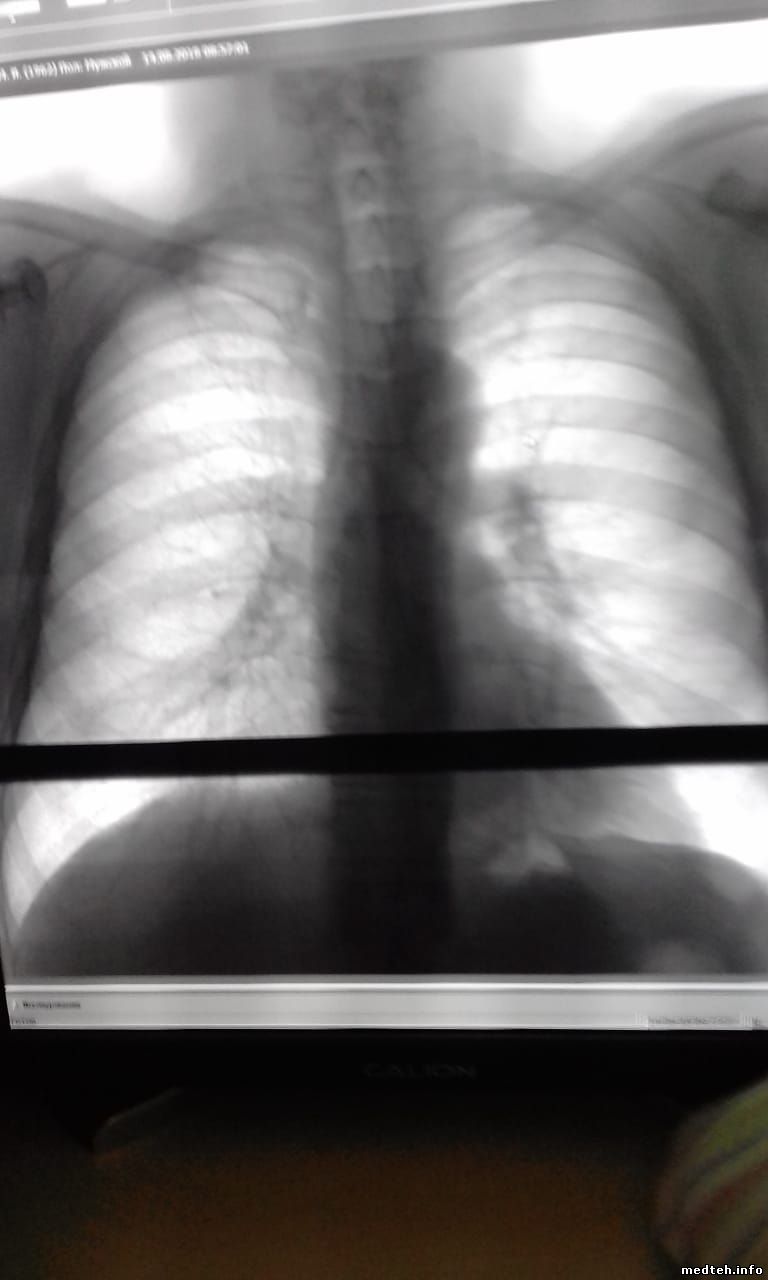

Доброго дня кудесникам! ПроСкан 7000 2016 г. Горизонтальная черная полоса 20 мм чуть ниже середины. Пока не не разбирался, решил получить ВАШИ советы. ПОМОГИТЕ.
group2013Дата: Среда, 17.Окт.2018, 11:42 | Сообщение # 103
Инженер по установкам медицинского
Кизляр
Доброго дня ! ПроСкан 7000 2016 г. Горизонтальная черная полоса 20 мм чуть ниже середины. Пока не не разбирался, решил получить ВАШИ советы. ПОМОГИТЕ.
HVДата: Понедельник, 22.Окт.2018, 18:31 | Сообщение # 104
Город
Скорее всего вышел из строя один из сегментов линейного детектора. Он составной и не ремонтопригоден, попробуйте передернуть разъемы детектора, если не поможет скорее всего необходима замена. Звоните в Рентгенпром, может возьмутся за ремонт, что мало вероятно(

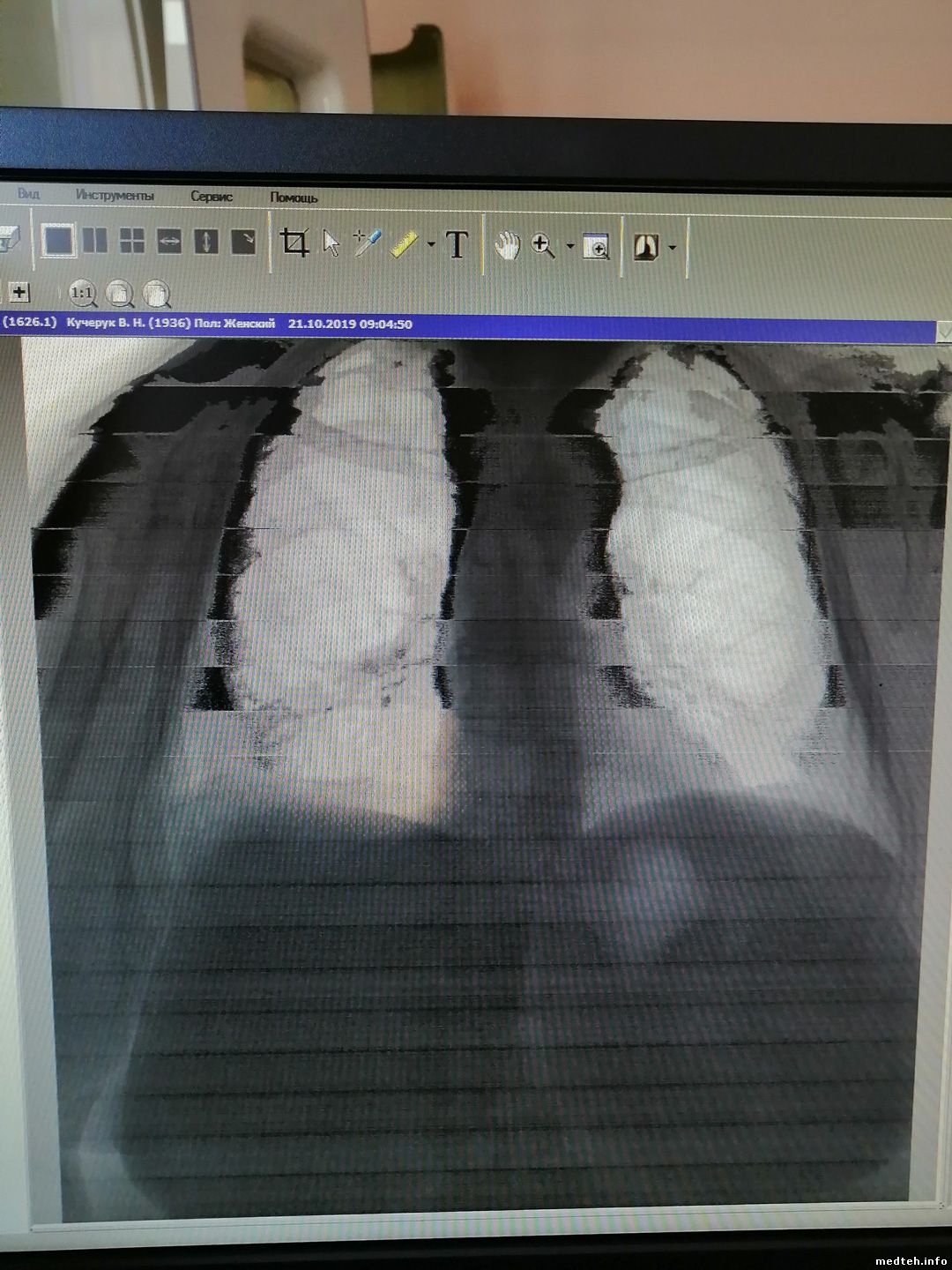

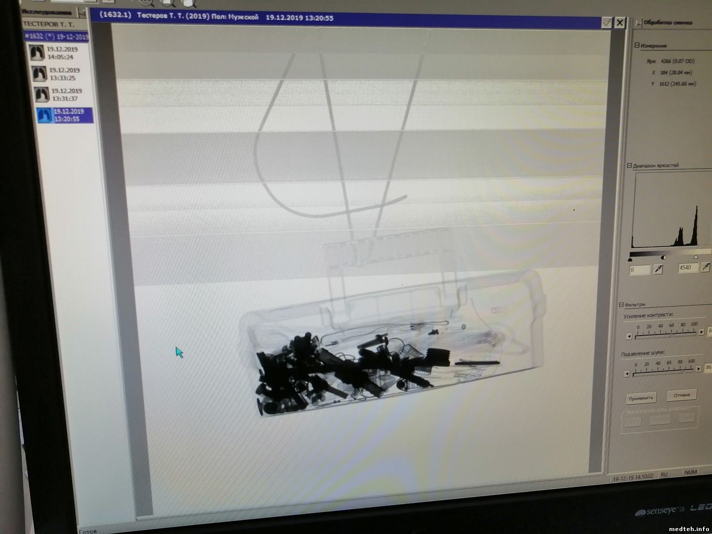

bk-bassДата: Четверг, 19.Дек.2019, 13:17 | Сообщение # 106
У вас сообщений: 73
сервис-инженер
Парни привет. Похожая проблемма. Аппарат за месяц до окончания гарантии начал так чудить. На пол экрана горизонтальные полосы. Появились внезапно. Калибровку приёмника провёл, кабель передёрнул, плату почистил. Предпологаю 2 варианта. Приёмник или кабель. Как там происходит съём информации? Может разряд куда пропал. Есть кто точно знает причину?
RADIOTECHNICДата: Воскресенье, 22.Дек.2019, 15:59 | Сообщение # 107
У вас сообщений: 37
Рентгеномеханик, электромеханик.
Попробуйте переименовать файл калибровки, и откалибровать заново, у меня была подобная проблема решилась так как описал.
bk-bassДата: Вторник, 24.Дек.2019, 08:02 | Сообщение # 108
У вас сообщений: 73
сервис-инженер
С завода должны прислать плату, а там посмотрим.
petroveechДата: Суббота, 04.Янв.2020, 18:51 | Сообщение # 109
Иженер
Отпишись пож решилось ли и как.
NikolinДата: Среда, 15.Янв.2020, 00:12 | Сообщение # 110
bk-bass, есть ли новости - замена какой платы помогла и помогла ли? Какую плату предложили заменить? Интерфейсную, которая в ПК стоит?
siva pacem
bk-bassДата: Четверг, 20.Фев.2020, 00:58 | Сообщение # 111
У вас сообщений: 73
сервис-инженер
Заменили плату в компе.

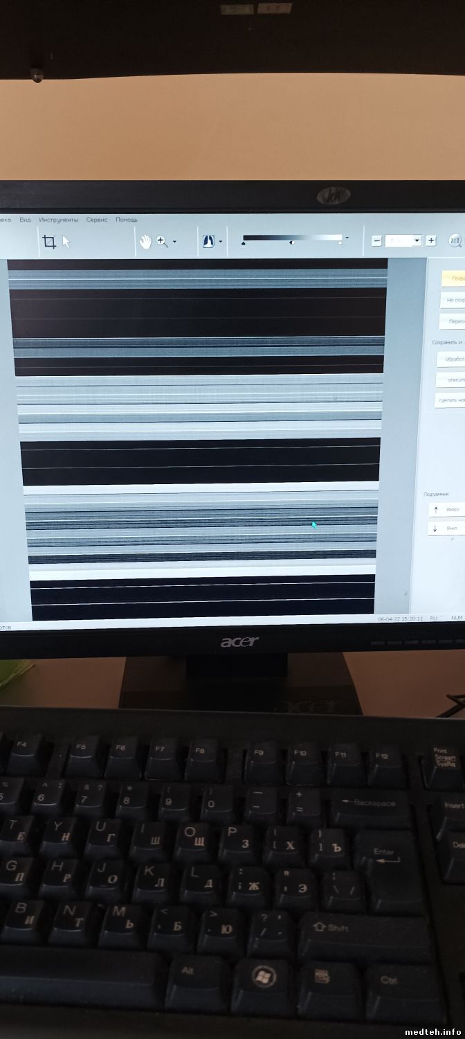

VitaminDE2021Дата: Среда, 06.Апр.2022, 21:35 | Сообщение # 112
Новичок
Здравствуйте, уважаемые медтехники!
Аппарат "ПроСкан-7000" (2006 год).
Перестал делать снимки. Почему-то ток 0 показывает.
Снимки не делает.
После нажатия кнопки "Высокое", дверь закрывается, но на этапе "высокое" индикатор загорается жёлтым, ошибок не выскакивает.
Снимок - сплошные полосы.
Скажите где искать проблему?
Что проверить в первую очередь?
HugytruggerДата: Пятница, 29.Июл.2022, 15:12 | Сообщение # 113
начинающий специалист
Может и детектор подклинить. Надо убедиться, что уходит туда и возвращается обратно ...
Но, пардон, это к тому, что на снимке полосы, а если ток нулевой, то верно, все рекомендации уже выше описали ...
Kazbek_05Дата: Среда, 07.Дек.2022, 22:42 | Сообщение # 114
VitaminDE2021, скорее всего, проблема с платой накала.
Проверь питание повышайки затвора IGBT транзистора с гальванической развязкой, а также проверь управляющие сигналы, как и с ШИМа, так и с платы МКУ, а так же проверь обратную связь по току.
