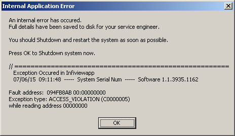

Слетела программа INFIMED.
При загрузке ПО вылетает ошибка.
Нужен образ системы от аппарата "РИМ" с INFIMED.
paracelsДата: Среда, 08.Июл.2015, 16:52 | Сообщение # 2
вычисл. комплексы, узи, дозиметрия
Пенза
После переустановки ПО и подстановки ключа, ошибка изменилась, но результата нет.
Нужен образ системы от R-аппарата "РИМ" с ПО INFIMED.
navesДата: Среда, 08.Июл.2015, 17:04 | Сообщение # 3
У вас сообщений: 1070
Вам бы память и диск проверить.
paracelsДата: Среда, 08.Июл.2015, 19:14 | Сообщение # 4
Пенза
Память проверили, диск тоже. Ничего подозрительного не нашли. При полной переустановке системы, и программы соответственно.
При старте программы, аппарат "ругается" на отсутствие необходимых полей в базе данных.
