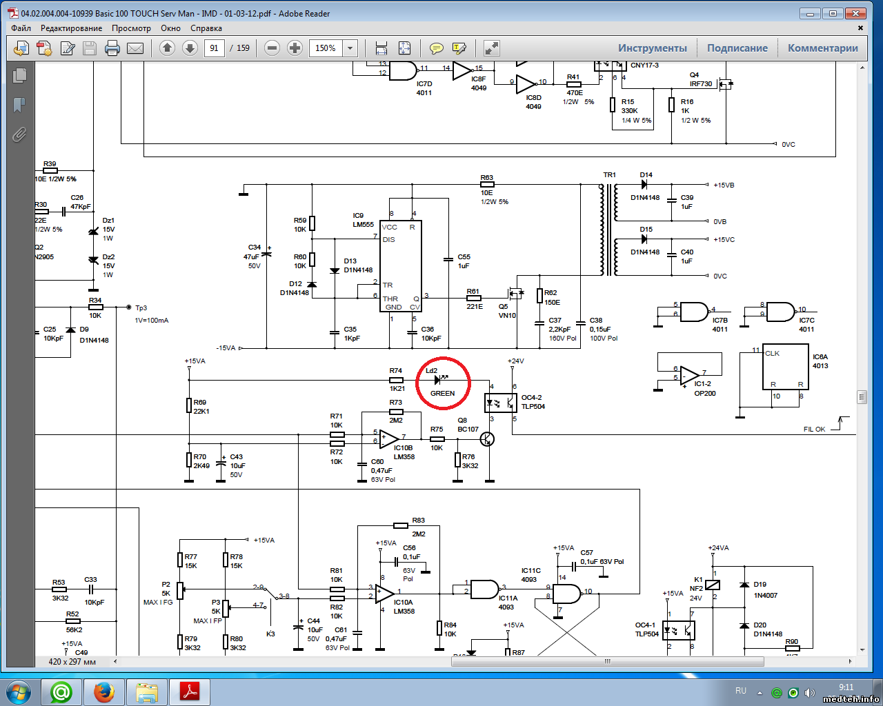

Аппарат починил, заменил светодиод обведенный на схеме красным кружком
