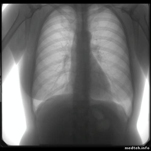

Frau_FogelДата: Четверг, 15.Окт.2015, 18:48 | Сообщение # 15
У вас сообщений: 84
PACS админ
Живой снимок
Study Date (0008,0020) DA 8 20151001
Manufacturer (0008,0070) LO 8 ELEKTRON
Station Name (0008,1010) SH 4 DFC
Manufacturer’s Model Name (0008,1090) LO 8 DFC-001
Body Part Examined (0018,0015) CS 6 CHEST
KVP (0018,0060) DS 4 100
Device Serial Number (0018,1000) LO 4 513
Software Version(s) (0018,1020) LO 10 DIRA v.2.8
https://t.me/dcm4ru
