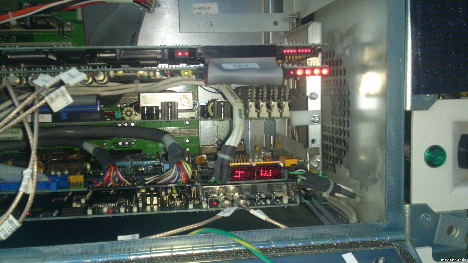

Проблема похожая. 9800 не запускается, мониторы рабочей станции не загораются вообще, на дуге пробегают квадратики, потом 5 стрелочек и всё. По документации нет связи с рабочей станцией. Рабочая станция отдельно тоже не запускается. Не очень понял расположение светодиодов на платах, что смотреть?
На шестнадцетиричном табло горит E4 (или 4E?), по документации критичный размер стэк памяти. Куда копать, подскажите. Разъёмы проверил, питания на платах станции в норме.
Севшая батарейка на средней плате (материнка, Single Board Computer, или не знаю как её ещё назвать). Для диагностики можно подключить монитор к VGA разъему на задней панели. У меня висит BIOS из за CMOS checksum error. Клавиатура подключается к этой же средней плате.
Фото внутренностей в момент окончательного стопора.
GRA1978Дата: Пятница, 21.Июн.2013, 01:01 | Сообщение # 8
инженер-наладчик
Меняем батарейку CR 2032. Лезем в BIOS. Выставляем нужный тип HDD (уже не помню сходу какой...перебором можно подобрать) Грузим аппарат...Лечим...=)

Да, виноват не отписался. Так и сделал в общем то. Скинули мне технический бюллетень из-за границы, в соответствии с которым установил HDD auto-detect. И всё пошло.

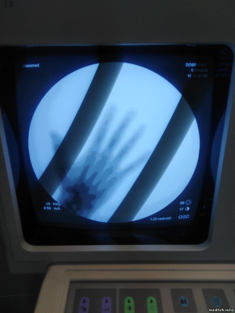

Подскажите как сделать калибровку камеры C дуги OЕС 9800. На данный момент изображение не чёткое, контур раздвоен (как отображение возвышеностей на географических картах). Фото изображения прикрепляю чуть позже.
Volkov_MaksimДата: Четверг, 05.Дек.2019, 09:21 | Сообщение # 14
У вас сообщений: 213
Вскрывайте крышку и зум крутите, в инструкции описано. Можно с мирой ну либо руку. так на 7600, 7700 регулировал

Собственно фото Зум крутил - эффекта нет.

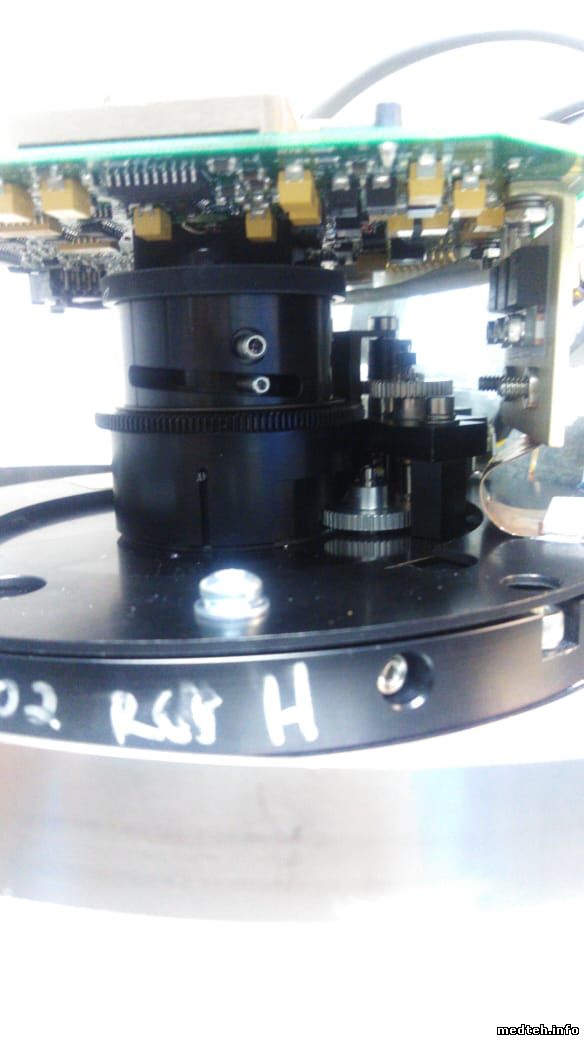

Ilya_klДата: Четверг, 05.Дек.2019, 12:32 | Сообщение # 16
У вас сообщений: 28
Камера
Изображение в окне РЭОП нормальное.

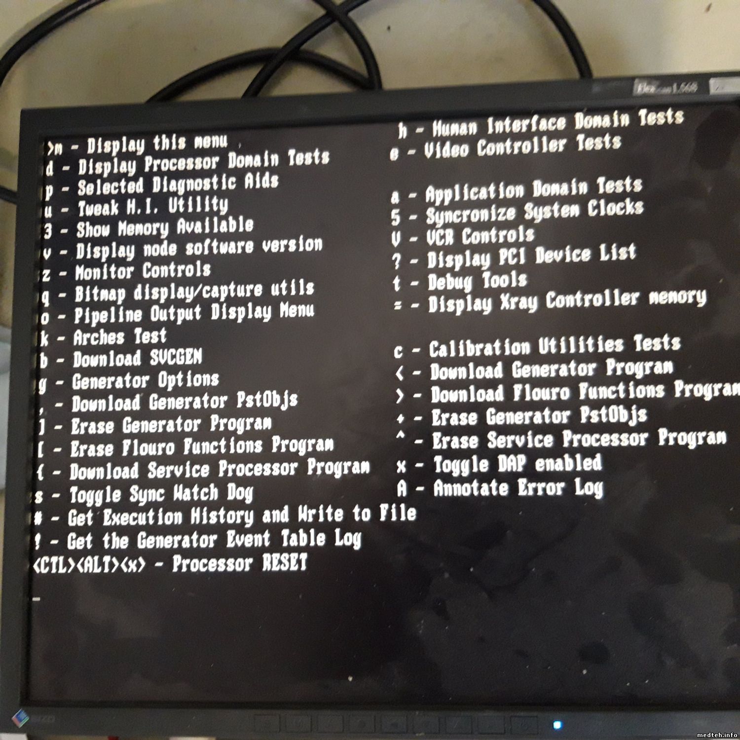

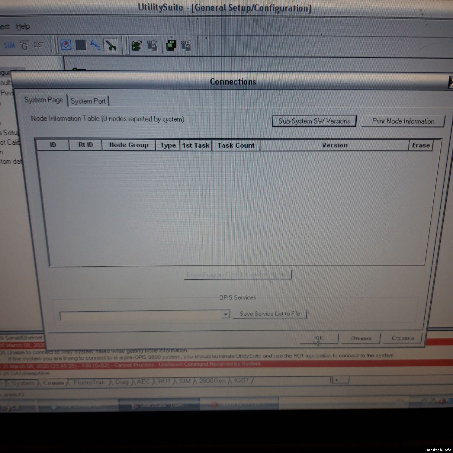

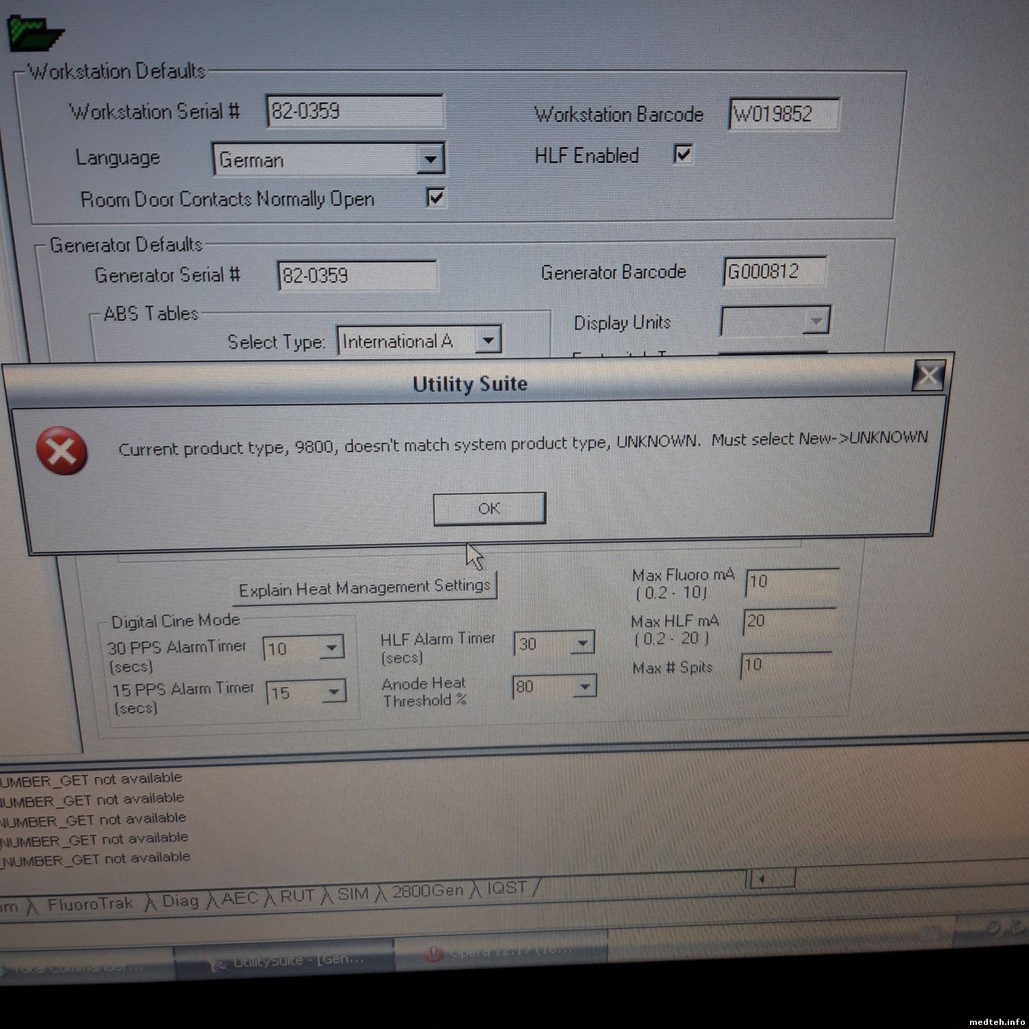

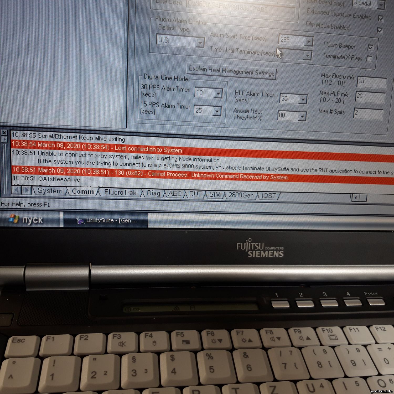

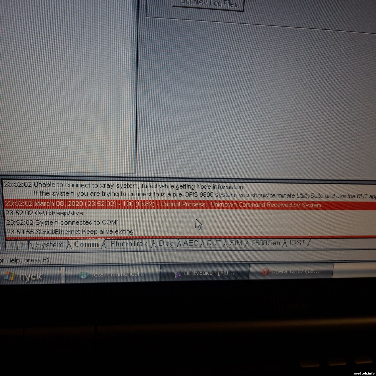

Сделал кабель arcnet, подбросил образ с похожей машины, удалил nodes, счас система запускается даже делаются снимки, но требует калибровок мА и коллиматора, а бэкап был сделан на UtilitySuite Version 7.5.6 (build 7.5.6_PN883763-16), а у меня 7.1.43 и он не хочет его подтягивать. Да, связываться не хочет.
Кто знает как добавить Node?
Нужен софт сервисный 7.5.6. И описание сервиcной утилиты для WS?
Фото,
Может есть идеи, сразу скажу, СОМ1 у меня исправен.

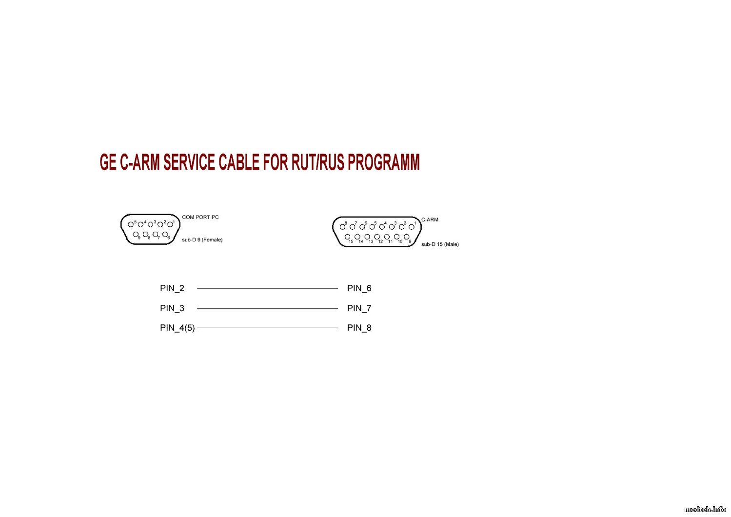

DeniStaДата: Суббота, 04.Ноя.2023, 04:15 | Сообщение # 24
Распиновка ARCNET кабеля.
Проверено, работает.
