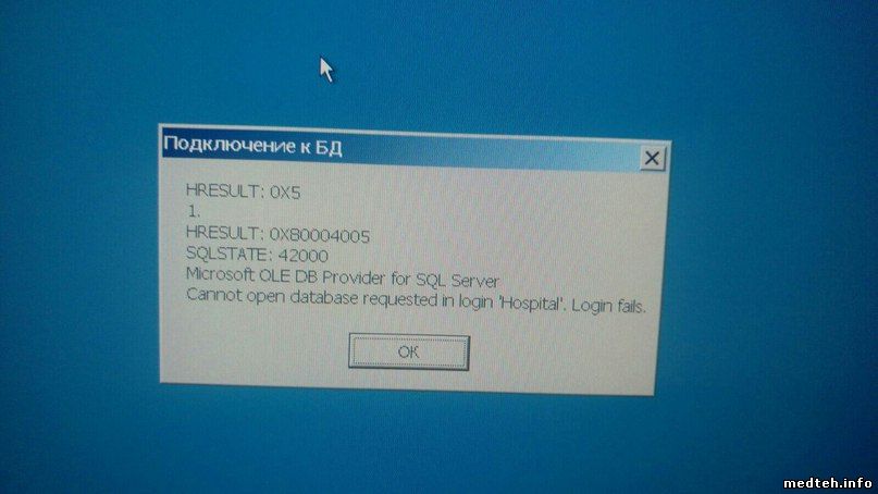

Добрый вечер. Случилась беда на арм врача-отвалилась база. Аппарат 2012 года с сенсорным пультом. На арм врача стоит WinXP.Архивацию врачи не делали и бэкапов нет. Покурив предыдущие темы темы мало, что понял(восстановить базу получалось на виртуальной машине из бэкапов,которых их нету у меня) других вариантов я не нашел. Проверка диска и дефрагментация успехов не принесла...
помогите пожалуйста

надо зайти в лог sql и посмотреть что лежит, база или SQL

верно ли я понял, но это база отвалилась

да это база
пока можно подкинуть пустую, попробовать восстановить эту
потом попробовать их слить вместе

1) остановите службу MS SQL Server
2) скопируйте файлы базы с диска D куда-нибудь для бэкапа.
3) запустите службу sql
4) из командной строки администратора запустите
osql -E
потом вводите комманды
Код
alter database hospital set emergency;
go
alter database hospital set single_user;
go
dbcc checkdb ('hospital',REPAIR_ALLOW_DATA_LOSS);
go
alter database hospital set multi_user ;
go
для более сложного случая

Согласен с naves.
База в "SUSPECT".
Если не получится восстановить методом от naves.
То:
Создать новую базу.
С помощью программы синхронизации базы, восстановить записи по снимкам. Весь софт от гелпик ,есть на narod.ru.
