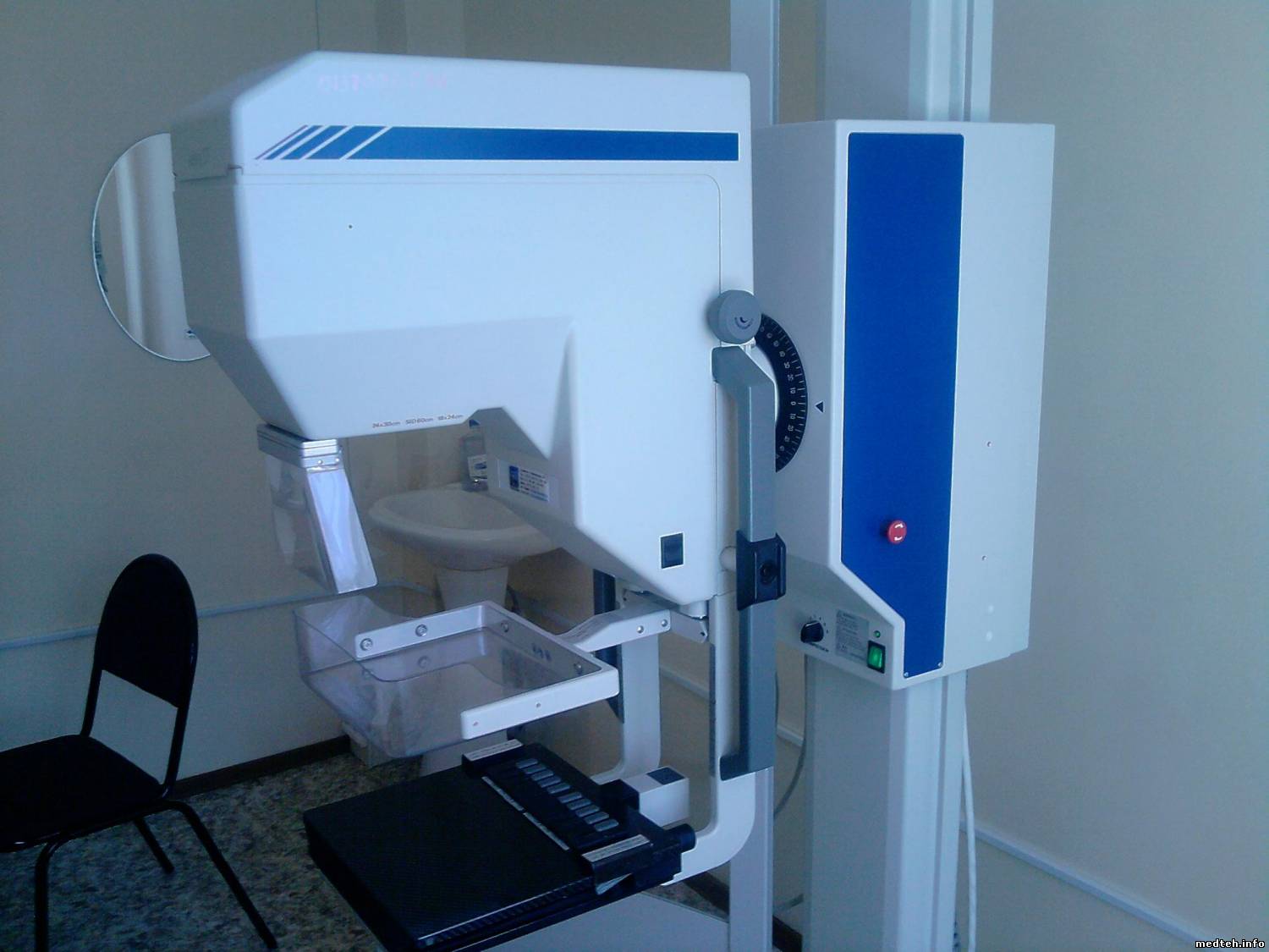

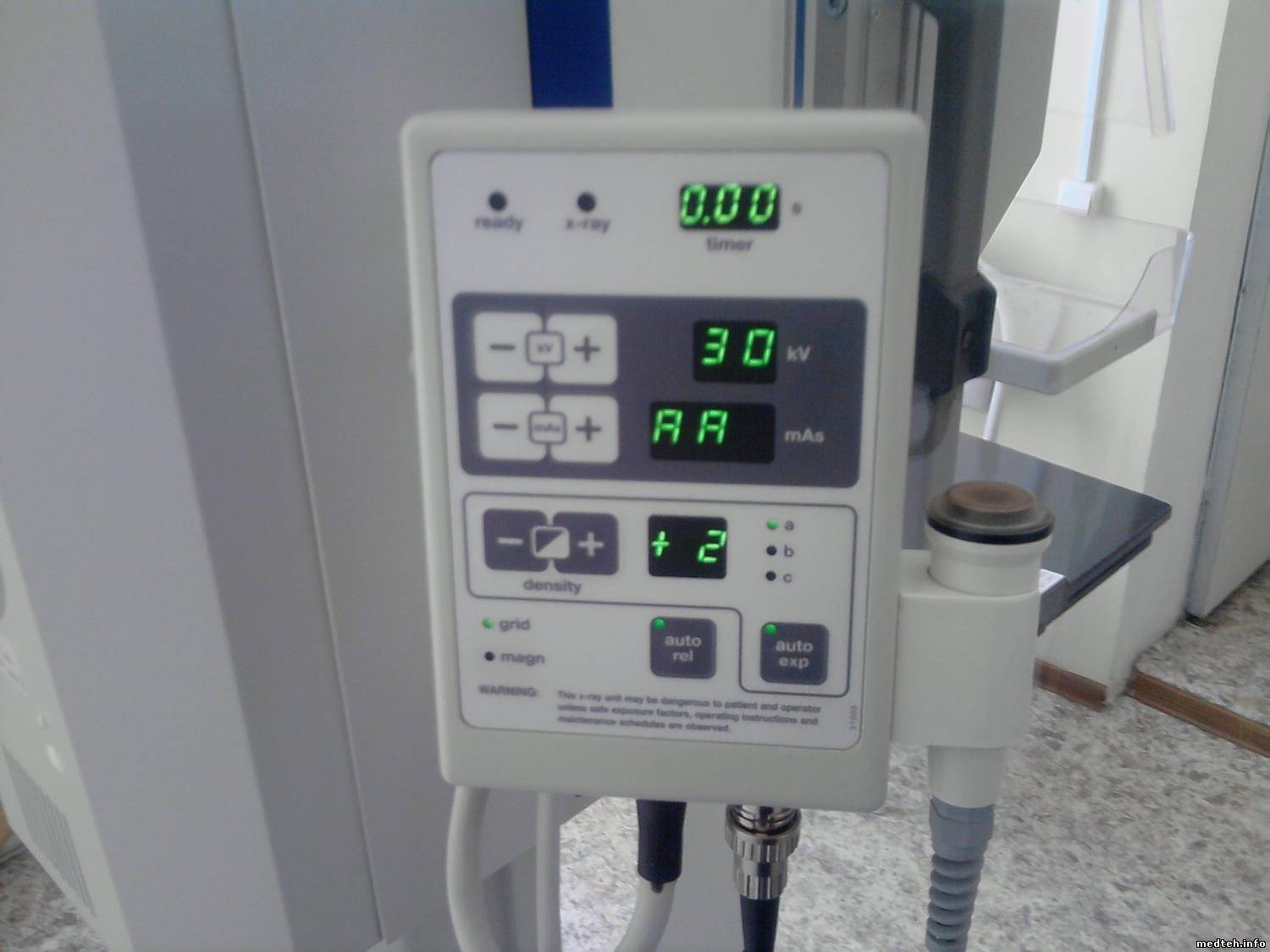

ujpkazДата: Среда, 21.Июл.2010, 10:49 | Сообщение # 13
У вас сообщений: 93
Шымкент
Вот фото аппарата,ПИШИТЕ ,БУДУ ЖДАТЬ
bvm53Дата: Среда, 21.Июл.2010, 17:46 | Сообщение # 14
У вас сообщений: 373
К сожелению с таким зверем не сталкивался.
