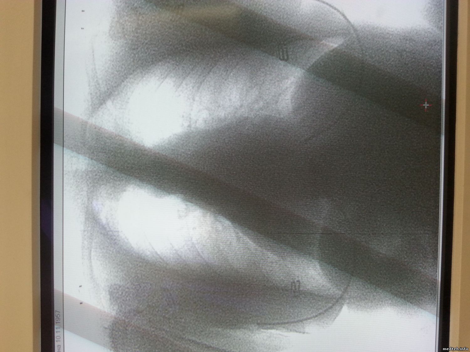

Выдавала ошибку 110. Устранил ошибку заменой микросхем ina118p. После этого снимок худого более менее нормально, а среднего и полного пациента снимки получаются зернистые (снимок прилагается) в режиме автомат и ручном. Еще не измеряет дозу. Кто сталкивался с такой проблемой прошу помочь. Заранее благодарю!

limat, Какое у вас напряжение заряда конденсаторной батареи? И не пробовали ли вы делать снимки в кодовом режиме, ток при увеличении кода увеличивается?
