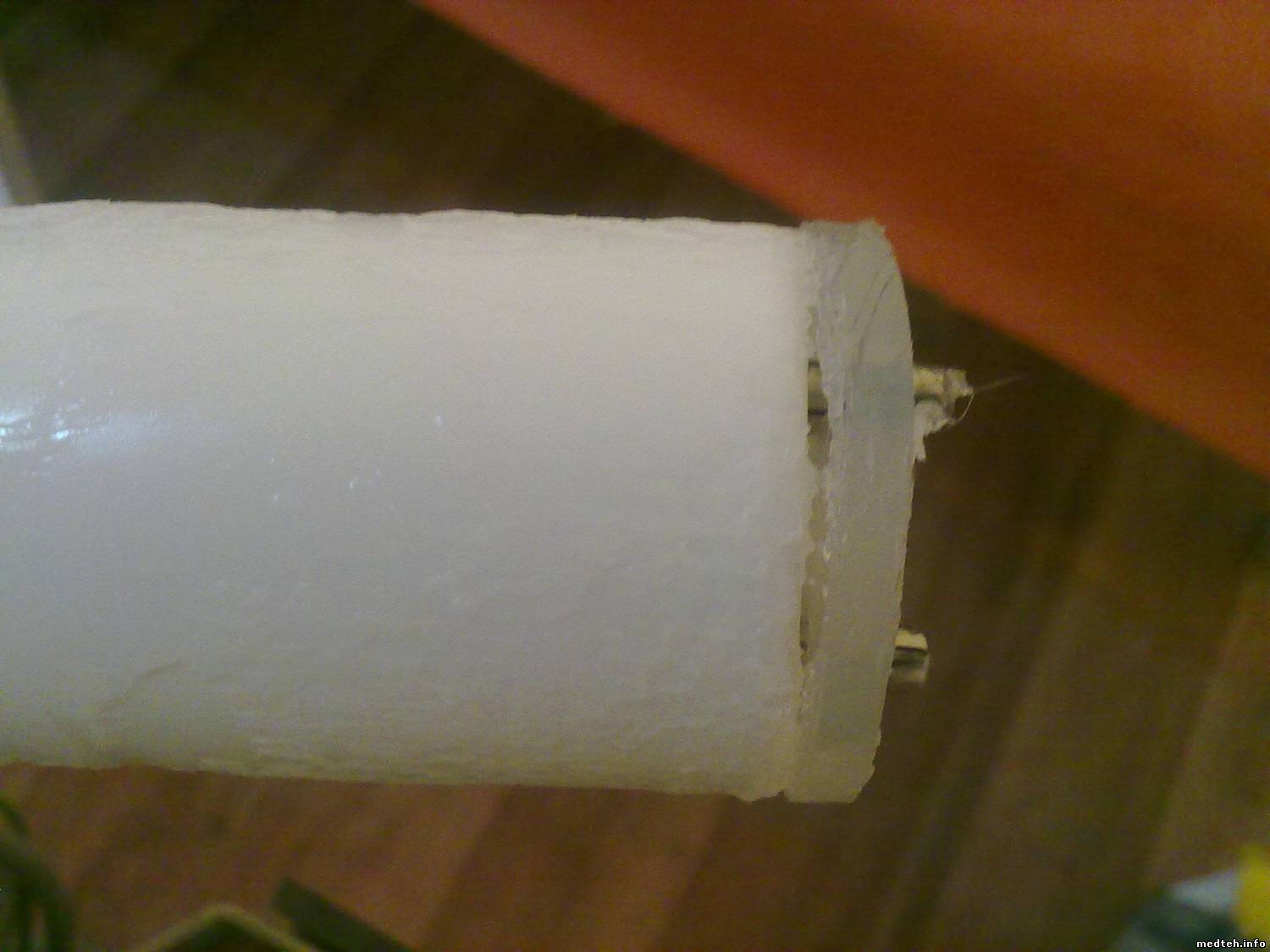

Силикон чистый .
на конце 3 электрода ,на который надета прокладка -она и весь этот фаллос покрыт силиконо-подобной смазкой ,почему подобной ? Потому что врде силикон ,но не застывший как будто ,имеются еле заметные черные точки на его теле (тело этого фалоса ).В некоторых местах эта смазка немного с серым оттенком. Но что интересно ,на концах которые в генераторе прокладки с 3 дырками нет ,почему ?

Quote (ujpkaz)
в трубке так же можно снять прокладку, есть шанс проблемного контакта, незабудь смазать силиконом

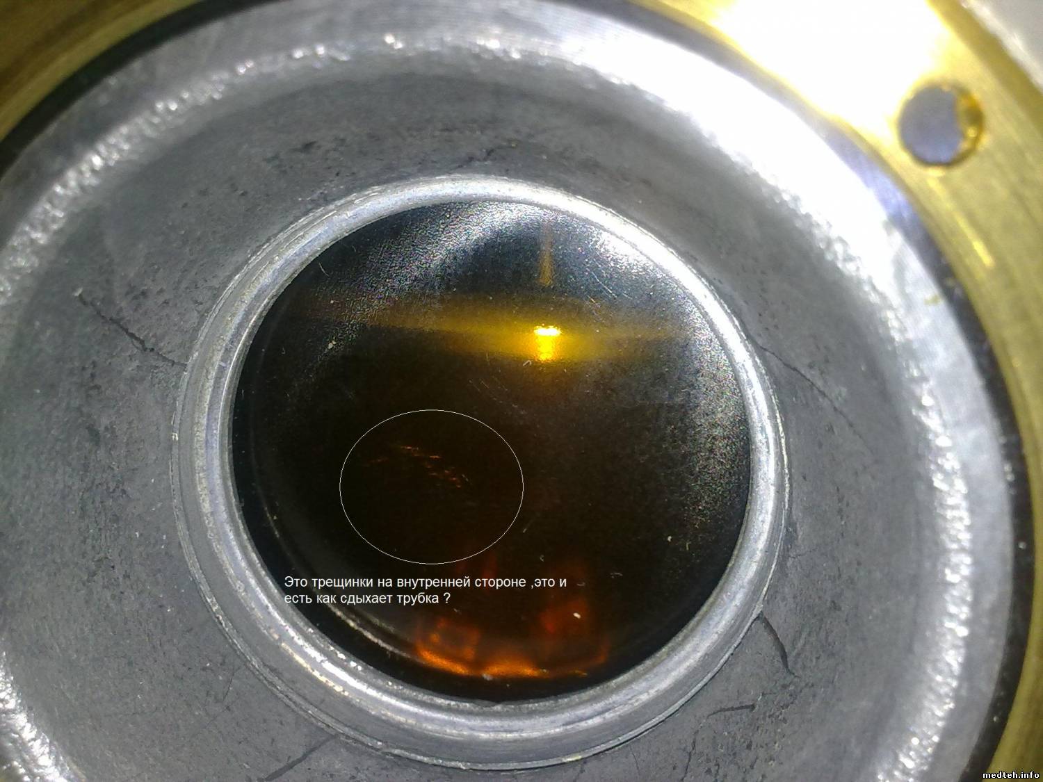

Попробуйте снять коллиматор и аллюминиевые фильтры с выходного окна и при включенном аппарате (НЕ ПОДАВАЯ ВЫСОКОГО НАПРЯЖЕНИЯ!) на преднакале посмотреть на стекло трубки. Иногда через выходное стекло видно как стеклянная колба трубки треснула - это уже однозначно замена трубы.
Если этого недостаточно, тогда придётся вскрывать кожух, извлекать и смотреть трубу.
Если "Ресеты" аппарата появились после ремонта, то попробуйте откалибровать трубку. Перед этим удалить старый силикон на ВВ наконечниках и нанеся новый силикон вставить концы назад в кожух.
Ещё, Вы смотрели какая трубка прописана в настройках аппарата, а какая реально установлена?

Quote (ujpkaz)
Про это подробнее. Ещё лучше фотку скинуть в хорошем качестве.
ujpkazДата: Четверг, 22.Июл.2010, 13:54 | Сообщение # 33
У вас сообщений: 93
Шымкент
Вот фото окна трубки . И фото минусового ВВ ,точки не видно ,слишком мелкие

Polo11Дата: Пятница, 23.Июл.2010, 13:43 | Сообщение # 35
У вас сообщений: 582
рентген
русский
Quote (ujpkaz)
Про ВВ наконечник ничего плохого сказать не могу. Судя по фотке чистенький.
По такой фотке диагностировать трубку не возьмусь. Стекла самой трубки совсем не видно. Нужно сделать фото так, чтобы было видно даже чёрную точку на стекле трубки.

ujpkaz
Quote (ujpkaz)
Если силикон из туба, прокладки не нужны. Они для более жидкого изолятора.

а я на фото окна увидал воздух в кожухе.
чего не должно быть( допуск 1 см куб)
где яркий огонек- граница воздух-масло
RADIATIONДата: Среда, 24.Ноя.2010, 17:33 | Сообщение # 39
У вас сообщений: 275
Трудоголик
Центр
Quote (mtc280)
А я не могу разглядеть. unknown
Я думаю: ujpkaz, сказал бы если пузырёк увидел.
