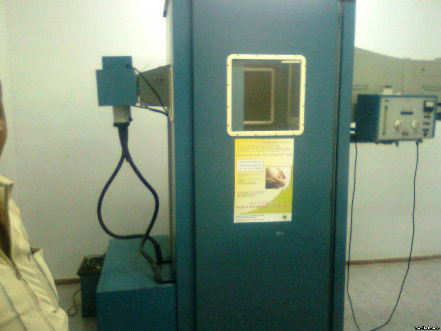

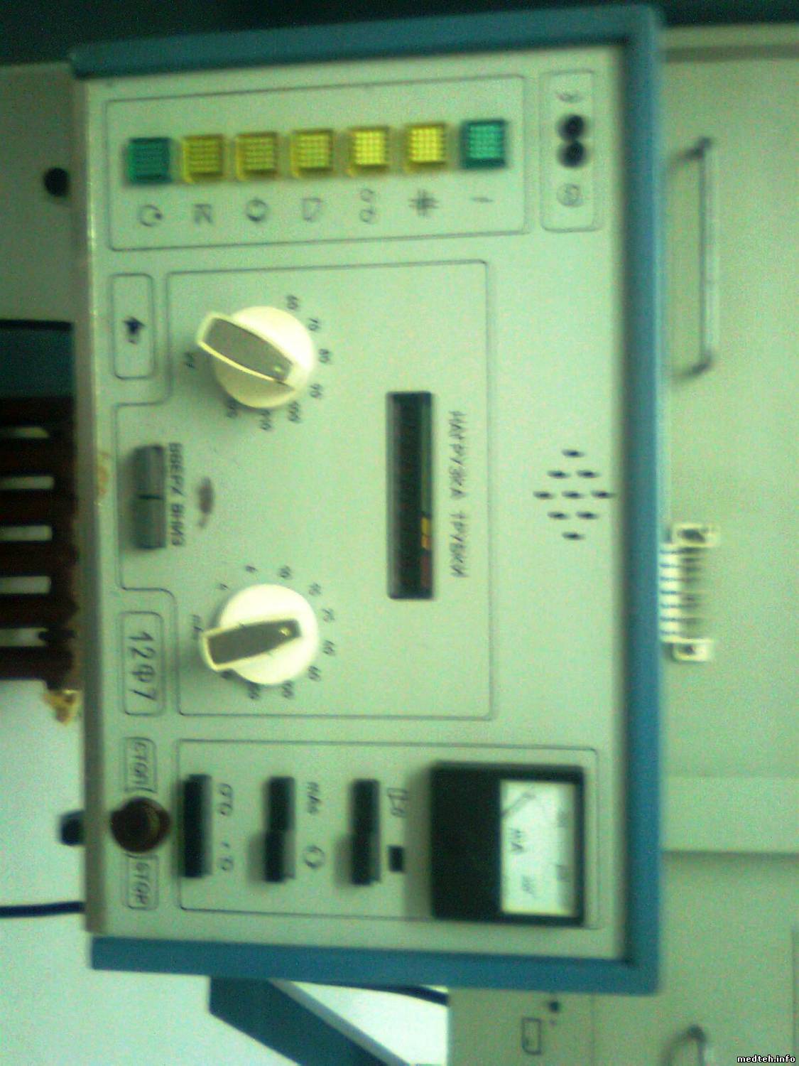

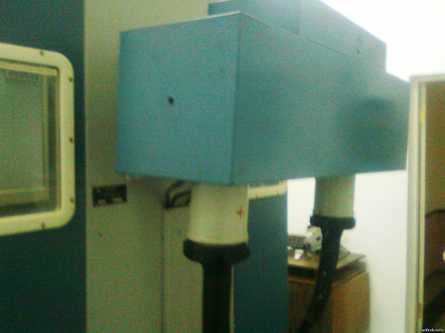

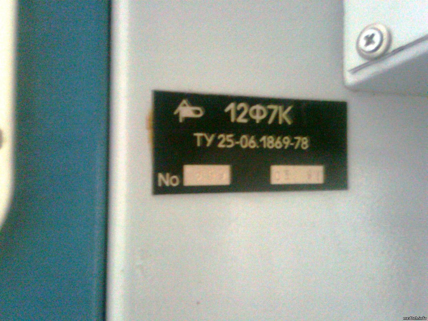

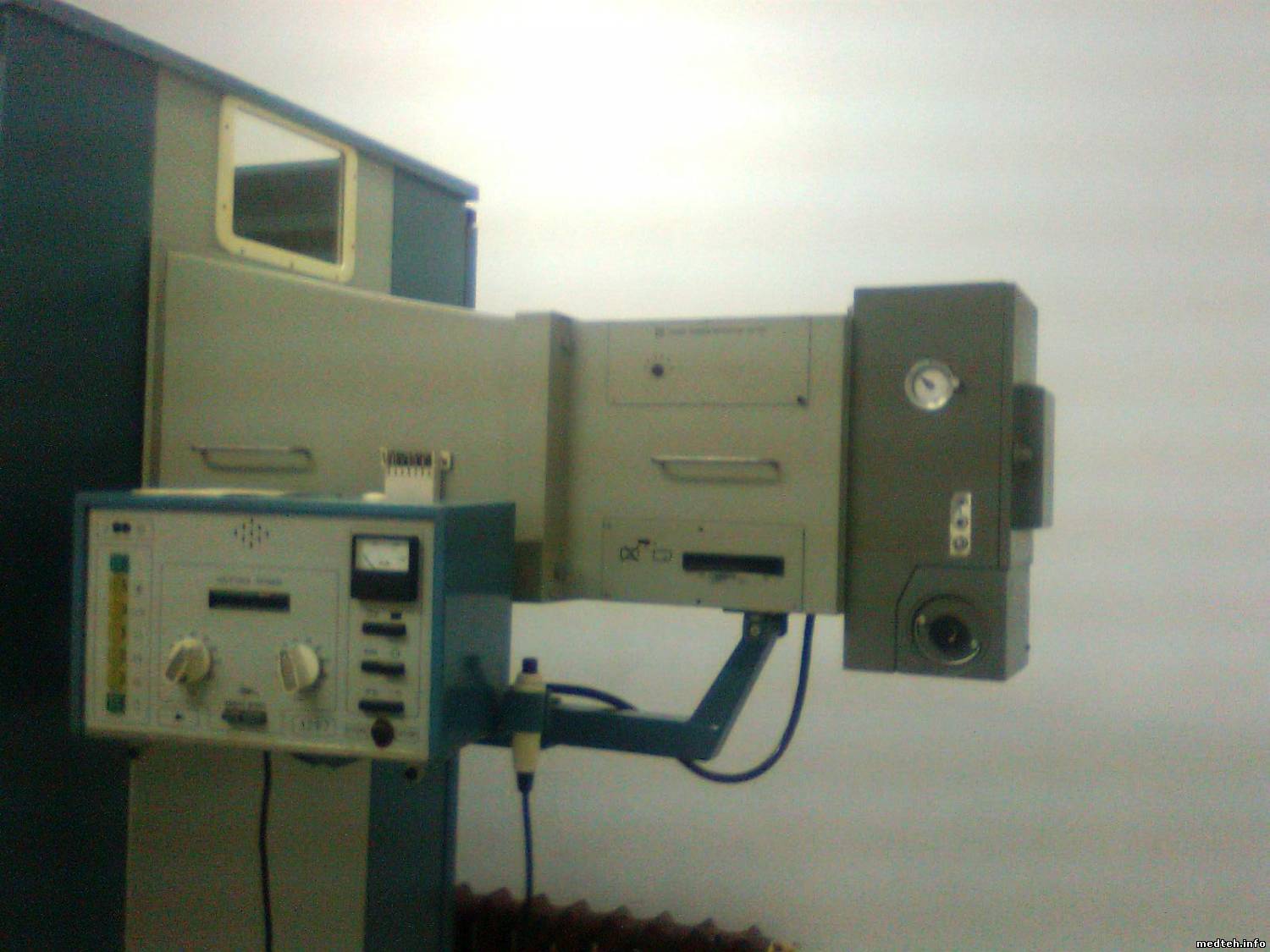

mal401Дата: Среда, 07.Июл.2010, 09:39 | Сообщение # 12
Мед техник начинающии
Фото с места
Накал есть микрики дверях проверил, обе микрика пульте целы,
2087794.jpg (148.2 Kb) · 1974205.jpg (131.6 Kb) · 9289040.jpg (146.1 Kb) · 8167356.jpg (199.8 Kb) · 8512955.jpg (183.0 Kb)
Сообщение отредактировал mal401 - Среда, 07.Июл.2010, 09:42

Неделя ушла на разгадки того, что написано на шильдике. Так шутить над коллегами просто неприлично.
Руководствуйтесь вышеприведёнными советами.
Снимочный концевик двери следует проверять не руками, а вызваниванием сигнала на плате.
