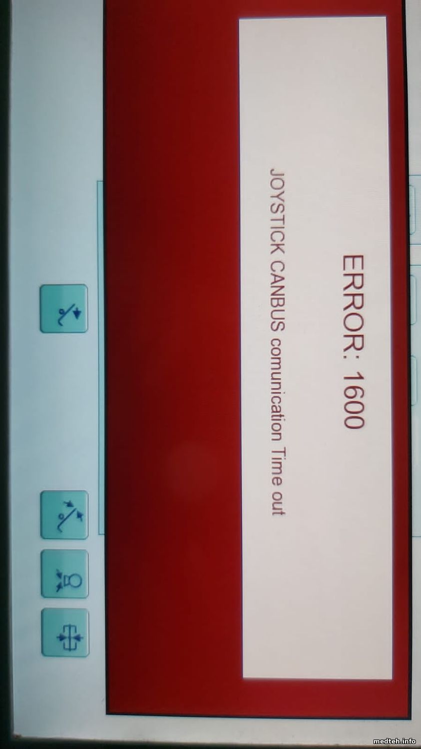

yarushДата: Воскресенье, 24.Мар.2024, 09:36 | Сообщение # 43
Доброго времени суток!
На пульте стола стала появляться ошибка 1600, стол в вертикальном положении, пациент встаёт на подножку и выходит ошибка, периодичность 2-3 раза за день. Потенциометры в порядке.
Пропадает связь по CAN шине пульта с процессорной платой в шкафу управления
