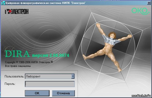

Вот внешний вид одной из версии ПО DIRA.
navesДата: Четверг, 17.Апр.2014, 17:02 | Сообщение # 237
У вас сообщений: 1070
Вот в углу написано ОКО, значит это ДИРА/ОКО, а на моем скриншоте ДИРА/ЭОС, предлагаю их вот так и различать biggrin
выглядит очень похоже на ЭОС, которая написана на BORLAND C++ и требует для запуска всякие vcl100.bpl
а работа с DICOM делается тоже через внешние проги DicomFileCreater.exe, DicomFileStorage.exe, TransmitDicom.exe?
FeTДата: Четверг, 17.Апр.2014, 17:25 | Сообщение # 238
У вас сообщений: 175
ПО рентгеновских аппаратов
Мой город не дом и не улица...
Вот тут не соглашусь. Совершенно другой вид. При этом это не закладка "съемка" а основной экран. Правда вместо снимка может быть список.
На сколько я понимаю написана на Basic. Ни какого борланда, DicomFileCreater.exe, DicomFileStorage.exe и TransmitDicom.exe.
Там как-то без этого все сделано. И сделано было до того как появился ЭОС (который стоит у Вас).
В России поставки с этим ПО прекратились в 2007 году.
