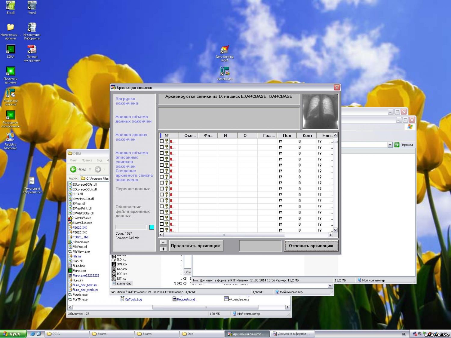

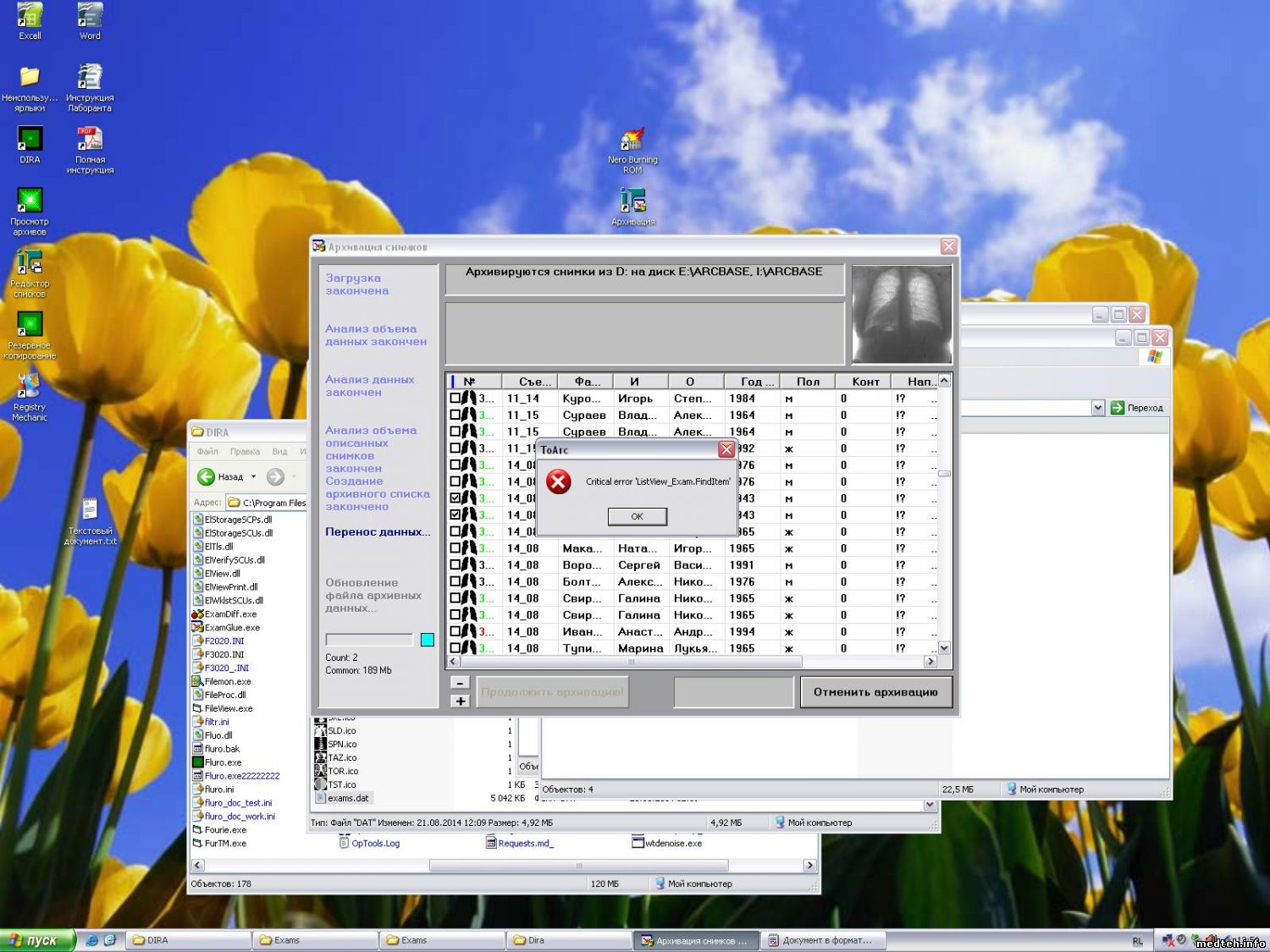

Столкнулся с подобной проблемой, ума не приложу что делать. При формировании списка на архивацию возникают ошибки. Сам список архивации просто огромен, и если пытаюсь выбрать снимки (при чем любые) сразу возникает ListView_error как в посте выше. Если посмотреть на скришеты видно, что часть снимков вообще отсутствует (знаки вопроса) - я так понимаю это ошибки в exams.dat. Как их исправить в ручную? И как восстанавливать данные из снимков?
cheri64Дата: Среда, 24.Сен.2014, 20:47 | Сообщение # 246
сис админ
