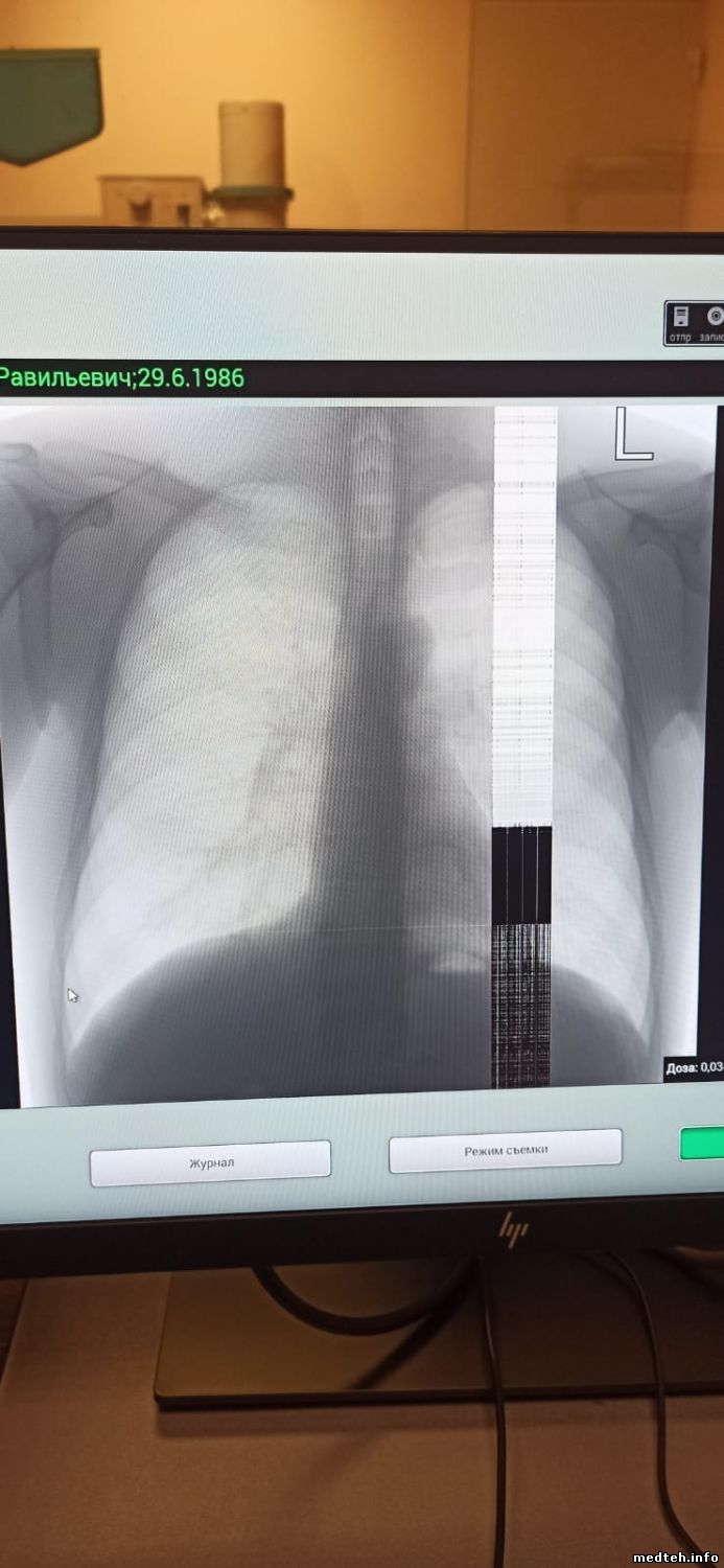

real_johnДата: Суббота, 17.Дек.2022, 07:13 | Сообщение # 295
Омск
Эпизодически стала появляться проблема (артефакт на снимке, как такой ошибки нет). Обычно возникает после отключения и последующего включения оборудования.
Подскажите, пожалуйста, где искать проблему.
Скрин артефакта:
FeTДата: Воскресенье, 18.Дек.2022, 19:14 | Сообщение # 296
У вас сообщений: 175
ПО рентгеновских аппаратов
Мой город не дом и не улица...
Проблема с панелью. Видел такое.
Скорее всего, поможет только замена.
