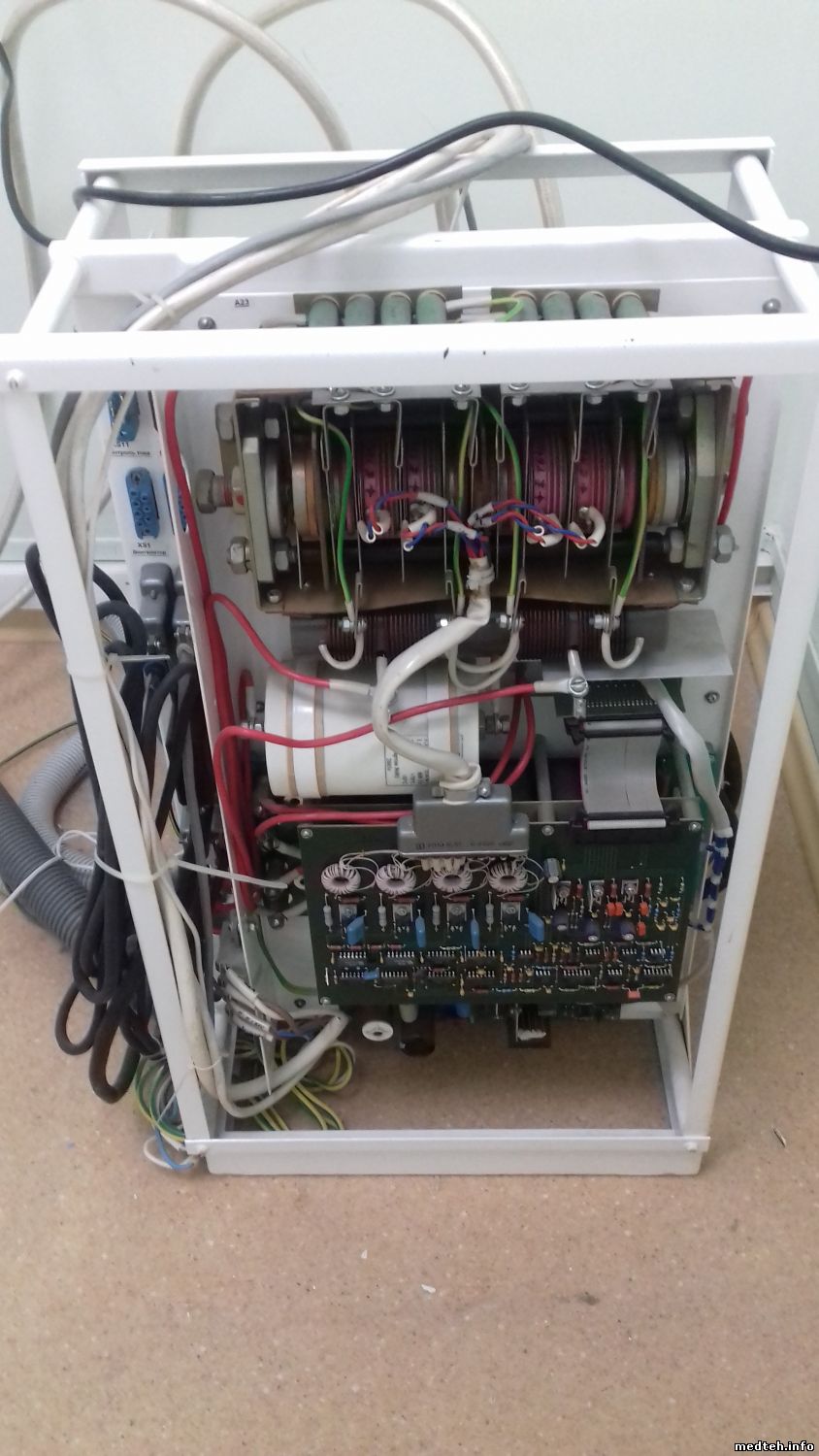

Доброго времени суток коллеги.имеется аппарат 12фк1 Актюбинский.В данный момент нет накала.Кто что может подсказать? Нет схемы питающего.Понимаю что неисправность платы накала, но как реально определить причину, что там могло сгореть пока не знаю.Может кто знает какие элементы зачастую на плате выходят из строя?
proff1279omegaДата: Среда, 18.Янв.2017, 14:04 | Сообщение # 2
У вас сообщений: 217
Если питающее как на картинке , то зто питающее УРП-30-СЧ.
Плата накала в самом низу.
Схема вроде бы есть в хранилище.

Да питающее именно такое.в хранилище не нашел схему.
