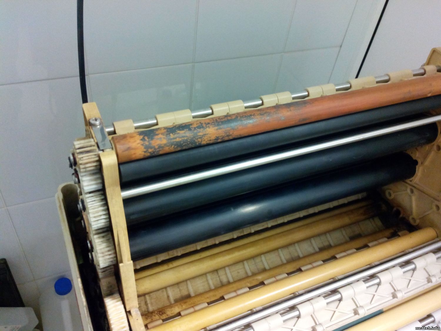

Новую тему решил не создавать. Проблема с валиками. Кодак 102.
Преамбула: машина старая, насосы вроде как не работает, растворы чуть ли не каждый день вручную перезаливают, валики все перетертые, ремонтировать не хотят. После нового года хотят купить новую, а сейчас бы доработать на старой.
Суть проблемы: Пленка проходит через проявитель и закрепитель нормально, а в воде на предпоследних роликах ведет себя странно. А именно то ли упирается в них, то ли еще, что валики и все шестеренки клинит, и весь механизм прыгает на шнеке. Причем если чуть крутнуть шестеренки идет пленка иногда сама проскакивает. Снял валики, все крутят свободно, шестеренки жестко сидят, валики тоже не болтаются. Попутно просмотрел другие валики все нормально крутятся. В итоге добился того что на пленках до среднего размера (что-то типа 20 на 30) крутит молча, а больше этого размера все равно со стуками и бряками толкает. А еще на пленке полоски горизонтальные - заминает по ходу. Кто как боролся с этим?
Алекс-200Дата: Суббота, 27.Дек.2014, 08:09 | Сообщение # 93
У вас сообщений: 1200
Kodak 102 машина крепкая и надёжная.
Каретка устанавливается в посадочные места ванны (со стороны приводных шестерён) через втулочки - целы ли они?
Цитата orentoxic ()
на предпоследних роликах ведет себя странно ....
Имел аналогичную неприятность при переходе из фиксажной ванны в промывочную. Дело дошло до изготовления направляющей плоскости. Но после выработки закупленной партии плёнки проблема снялась - пошла плёнка с другими мех. параметрами основы (ИМХО).
VladiconДата: Суббота, 27.Дек.2014, 12:44 | Сообщение # 94
У вас сообщений: 88
Проблема у этой машины в совмещенности промывочной секции с сушкой.
Снимите боковые шестерни, удалите налет и смажьте жидким силиконом. Самое загруженное колесо находится на
стыке уровня воды. Соли железа и кальция тормозят ось. Для очистки можно применить какое нибудь жидкое бытовое средство типа Silit или Comet.
Проверьте также втулки парных валиков, прижатых плоскими пружинами (их пластины не должны быть отогнутыми) на предмет заклинивания по той же причине. Все налеты с валиков и нижних направляющих можно также удалить.
Валики, втулки и шестерни можно даже замочить на ночь в этом средстве.
StasikДата: Суббота, 27.Дек.2014, 15:06 | Сообщение # 95
У вас сообщений: 342
Красноярский край
Хорошее средство для чистки проявочных машин Profoam 2000. Применяется для чистки минифотолабораторий.
Можно найти в магазинах где торгуют автохимией.
Рекомендую!
Anakonda2aДата: Вторник, 30.Дек.2014, 21:45 | Сообщение # 96
У вас сообщений: 508
Инженер по Т.О. мед. техники
Подольск
Применять смазки и постороннюю химию я бы не стал. Просто нужно снять по очереди все шестеренки и почистить от налета и оси и сами шестеренки (чистится при помощи жесткой кисточки в теплой воде). Проверить состояние зубьев. Имейте ввиду что со временем пластик на шестернях становится очень-очень хрупким. Смазывать не нужно, прекрасно работает и так, к тому-же неизвестно как смазка прореагирует с проявителем-фиксажем и с пластиком шестерен.
akornev1963Дата: Среда, 31.Дек.2014, 00:43 | Сообщение # 97
Сервис инженер
Усь-Каменогорск
Всё верно при ТО снимийте все шэстерни отмойте, хотите смазать силикон от рентгентрубок подойдёт. Для проявочных машин есть растворы А908 обязательно после промывки разобрать циркуляционные насосы убрать мусор и серебро на филтрах.Удачи. Это произвожу для KODAK .HQ350XT.Реки проявителя обычный крот.итд. Обязательно шланги подкачки в растворах.Промывка 2-3 раза водой. И вперёд.
orentoxicДата: Понедельник, 19.Янв.2015, 12:51 | Сообщение # 98
У вас сообщений: 169
Инженер-медтехник
г. Оренбург
Забыл отписаться. В общем два валика были красно-белого цвета - полчаса оттирал валики в раковине. Был весьма удивлен в такого вида налете. Потом товарищ подсказал одну вещь, у него подобное было. В общем один из псевдороликов (шестеренка) закисает на валике, с виду он крутится когда весь механизм крутишь, но если все шестеренки люфтят немного, а этот нет. После снятия стопорной шайбы, шестеренка очень не хотела слазить с вала, но вэдэшка сделала свое дело. И было выявлено что валик всесь проржавел, и шестерня просто некрутилась на этой ржавчине. Валик зачистили, по рекомендации смазал силиконом от рентген.трубок, поставили на место и вроде нормально. Я озадачился почему такая беда с валиком, оказалось что перелив в водяной ванне отключен и вода уже желто-зеленного цвета, кислая с аммиачным запахом, короче она то и поела валик, открыл краник и попросил более не забывать открывать краник с водой.

StasikДата: Понедельник, 19.Янв.2015, 18:57 | Сообщение # 100
Красноярский край
Смазывать шестеренки в реках не надо.
Смазывается привод река (или каретки, привык за много лет работы с фото-минилабораториями)
СОВЕТУЮ РЕК ПРОМЫВКИ-СУШКИ замачивать в воде на ночь. СПОЛАСКИВАТЬ шестеренки на реках, особенно промывка-сушка каждый раз после выключением машины.
Кажется такого лаборанта в больнице сложно найти...
Да и в частных фотолабораториях то же...

VladiconДата: Пятница, 23.Янв.2015, 13:03 | Сообщение # 102
У вас сообщений: 88
Может я не слишком определенно выразился, но думал меня правильно поняли. Видимо не все. Конечно, смазать силиконом следует оси шестеренок, а не сами зубья. Слой силикона в подшипнике скольжения минимальный и удерживается в зазоре довольно долго и точно не повлияет на промывку.
Если кто еще заметил, сильнее всего ржавеет всегда одна ось в ряду по границе воды. Приходилось даже применить мелкую наждачку, чтобы привести поверхность оси в нормальный вид. Соседние оси так не корродируют. Поэтому я и говорил о неудачном конструкторском решении совмещения промывки и сушки. Когда на границе двух сред возникают условия для коррозии нержавейки.
Привод приводные шестерни рэков не нуждаются в смазке, их достаточно очищать щеткой от кристаллов фиксажа. А смазать лучше зазор между червяками и опорами ведущего вала. Капнуть жидкого масла. Скрипят в этом месте даже новые машины.
