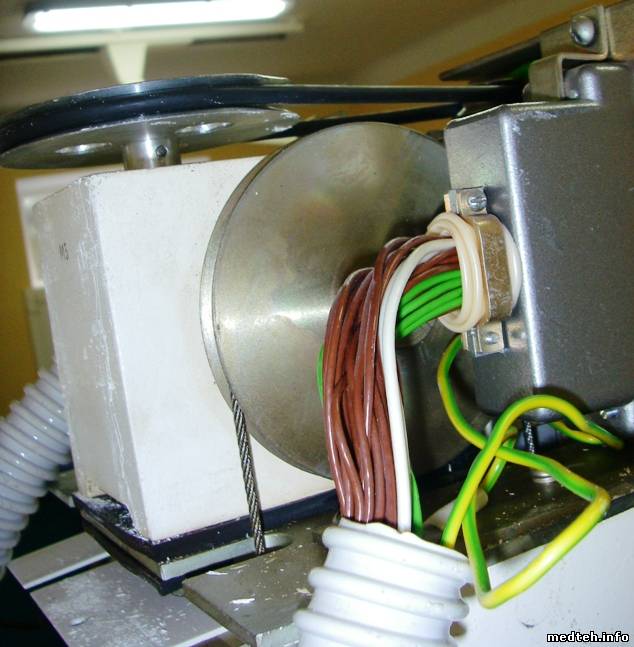

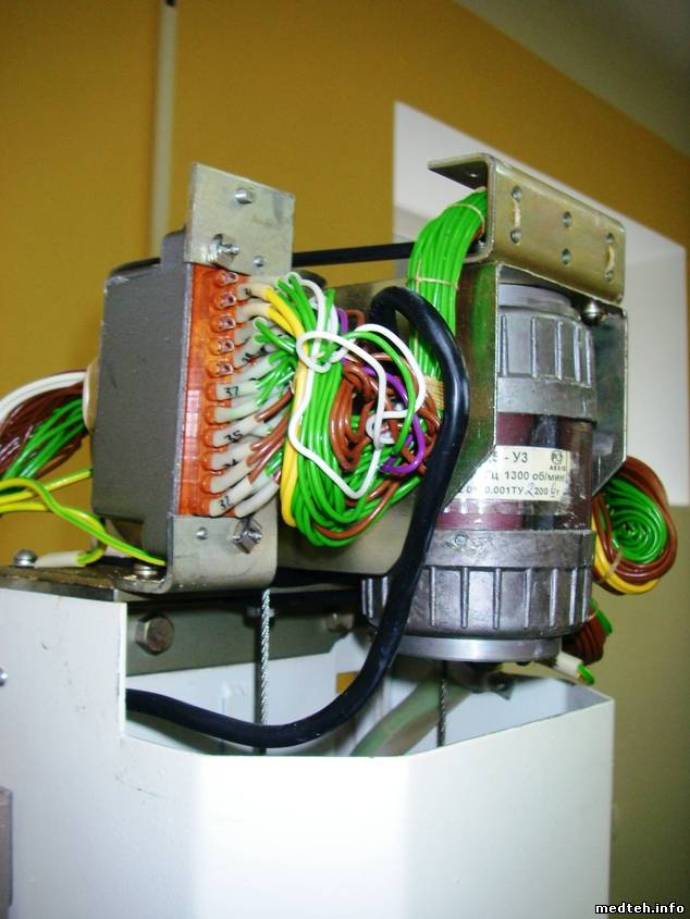

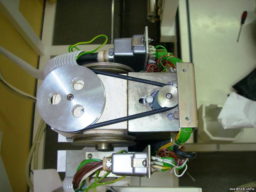

Трубка не поднимается-не опускается, пассик от двигателя до редуктора вверху на колонне вытянулся, отодвигать двигатель больше некуда. Как починить аппарат? Т.е. где взять пассик (d=5 mm, D=130 mm)? Или выточить шкив побольше?

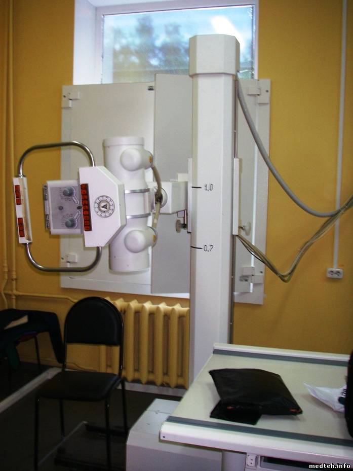

vf, а фотку аппарата скинь, а то заинтересовал что у тебя за привод стоит и что за тип штатива?

vfДата: Среда, 21.Июл.2010, 23:15 | Сообщение # 4
У вас сообщений: 473
Quote (renmaster)
фотку аппарата
должно, завтра
vfДата: Пятница, 23.Июл.2010, 14:37 | Сообщение # 5
Quote (renmaster)

по поводу шкива - можно попробывать капроновую веревку натянуть в несколько оборотов или от резиноновой автомобильной камеры что-то вырезать, как временный вариант. и по внешнему виду похож пасик от РУМ-20 корректора сети
и еще можно старый пасик в горячию воду положить и покепетить малеха, так раньше пасики на магнитофонах делали когда дефецит был wink
