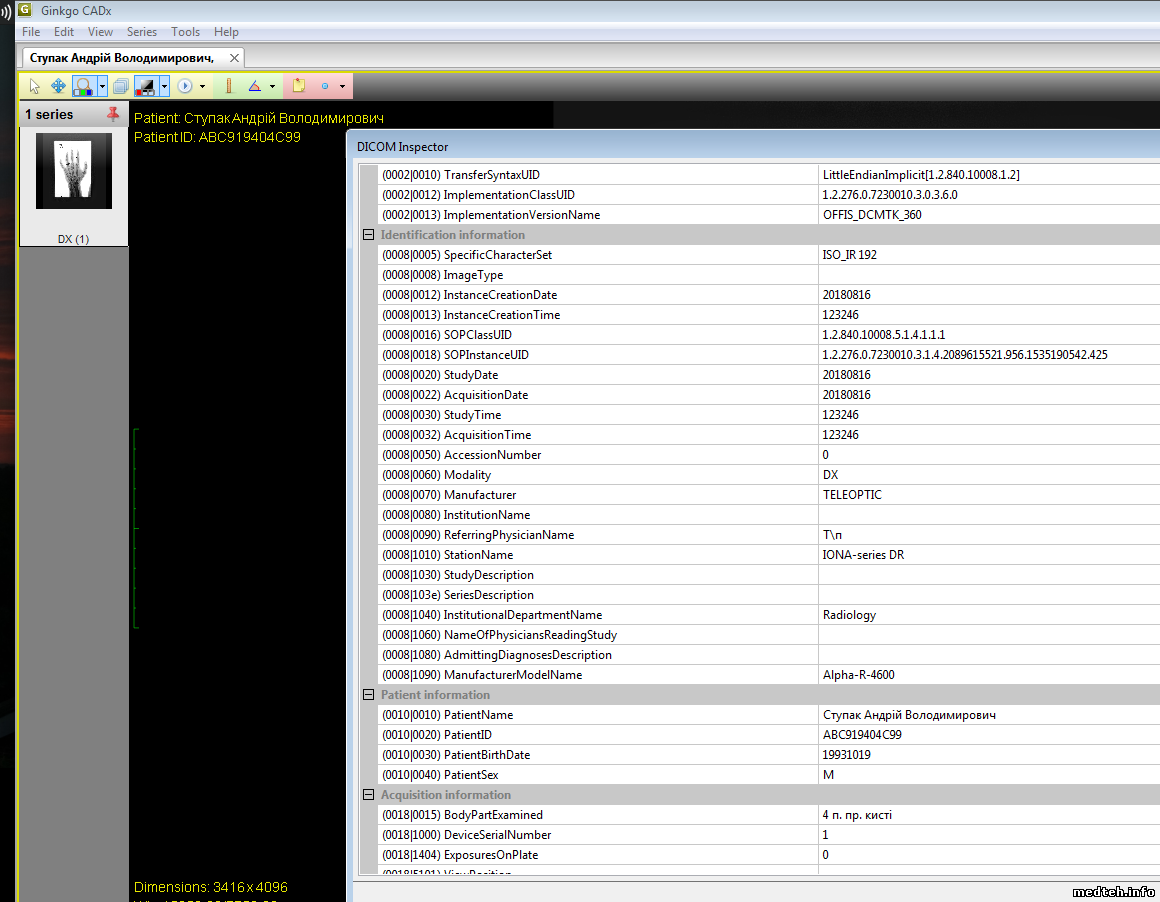

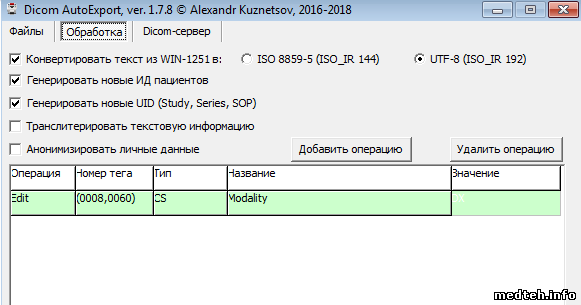

KuzmaДата: Суббота, 25.Авг.2018, 16:55 | Сообщение # 19
У вас сообщений: 274
Харьков
Спасибо всем, кто отписался в почту по замечаниям к программе, и за присланные образцы файлов.
Сделал обновление. Исправлены некоторые ошибки, в частности кириллица из доп.операций конвертировалась не в utf-8, а в 8859-5.
Транслитерацию привел к стандарту, использующемуся при оформлении загранпаспортов.
Разделил генерацию UID Study, Series и SOP.
Добавил возможность выбора тегов для анонимизации.
Обновил наконец-то справку :)
Программа инсталляции новой версии по ссылке: https://drive.google.com/uc?expo....ezfHQpC
Для тех, у кого уже установлена, обновление здесь: https://drive.google.com/uc?expo....5BMuC4Y
Или все можно скачать здесь: http://telepacs.com.ua/index.p....snimkov
navesДата: Воскресенье, 26.Авг.2018, 10:50 | Сообщение # 20
У вас сообщений: 1070
Если вы конвертируете все в юникод, то какими просмотровщиками пользуетесь?
А то я какой не возьму, то не работает юникод в списке пациентов, то эльфийская рукопись после открытия снимка.

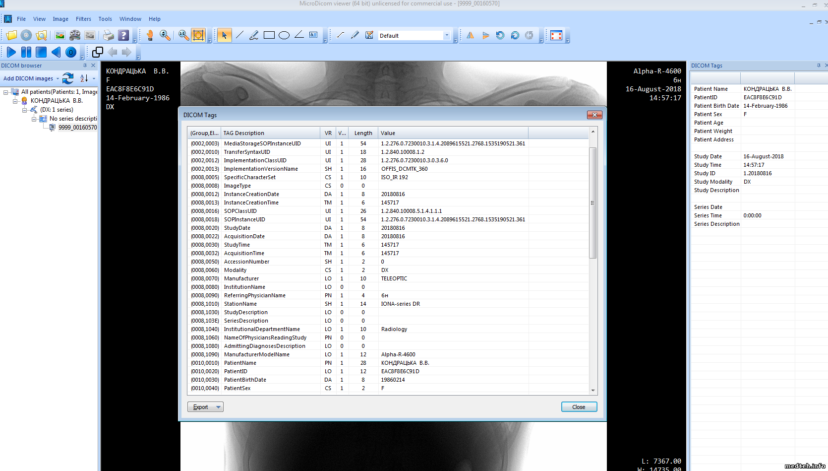

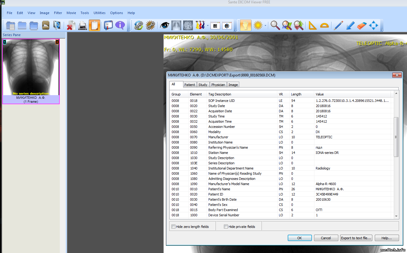

KuzmaДата: Воскресенье, 26.Авг.2018, 13:31 | Сообщение # 21
Харьков

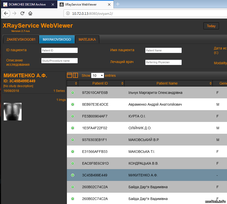

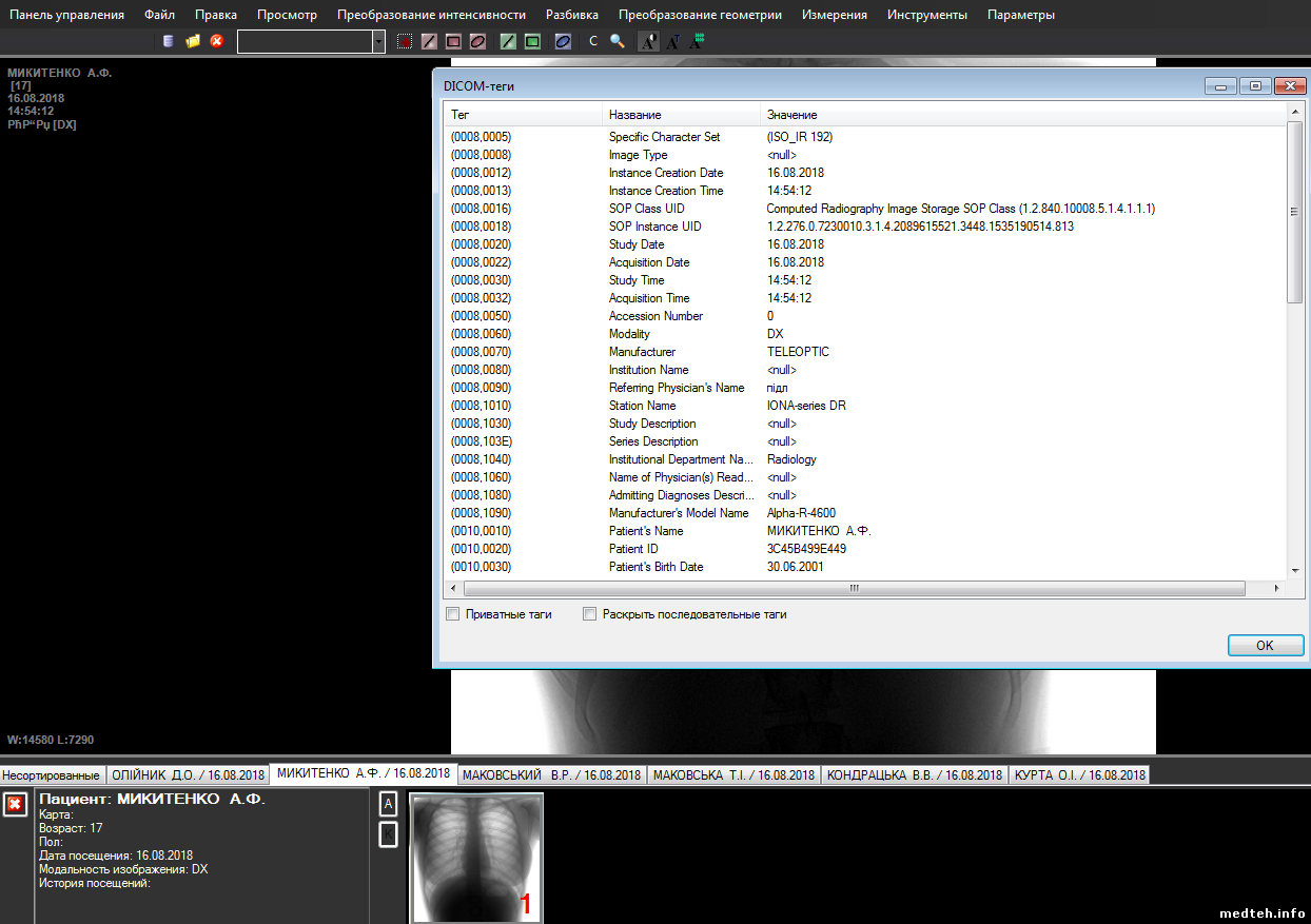

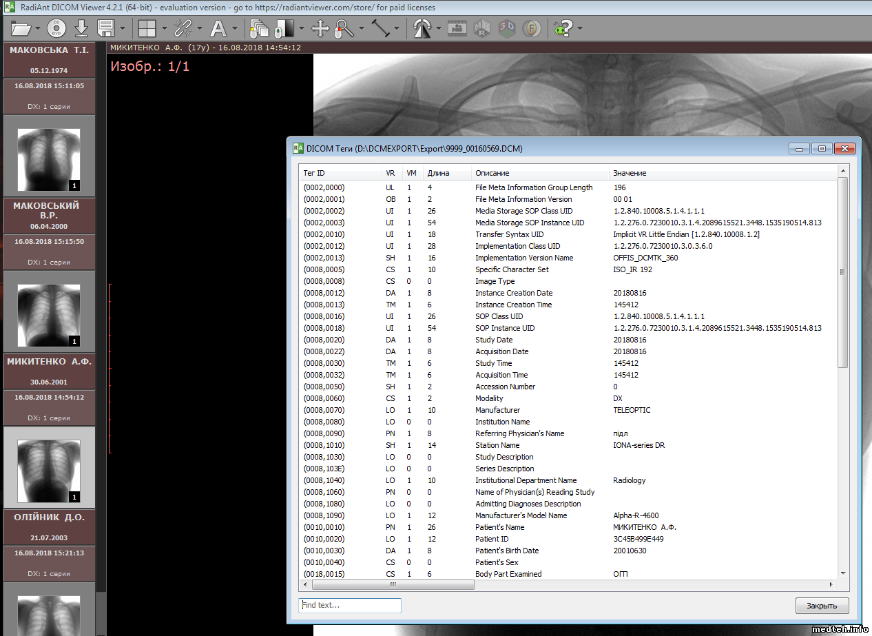

У винды наверное могут быть проблемы с отображением, т.к. у нее свое понятие Юникода :) Честно говоря, я не сталкивался с какими-то проблемами, но не могу сказать, что их нет :) :) :)
А вообще, любые просмотровщики по идее должны utf-8 читать нормально, т.к. это стандартная кодировка для дайкома. В линуксе я проблем нигде не видел. А вот с 8859-5 есть проблемы, когда получаешь, например, на консоль теги из файла с помощью dcmdump.
В винде работают с UTF-8 нормально радиант, гинкго, санте, мультивокс, микродайком, проверил из тех что под рукой были :) .

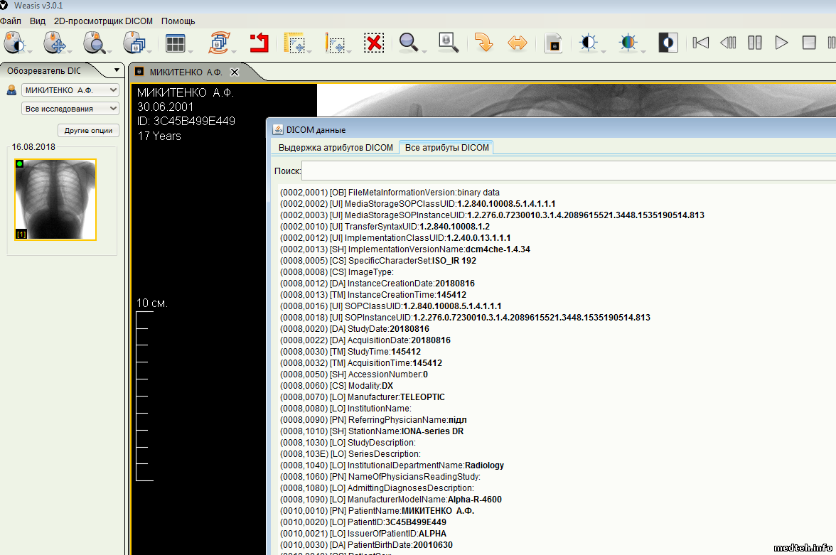

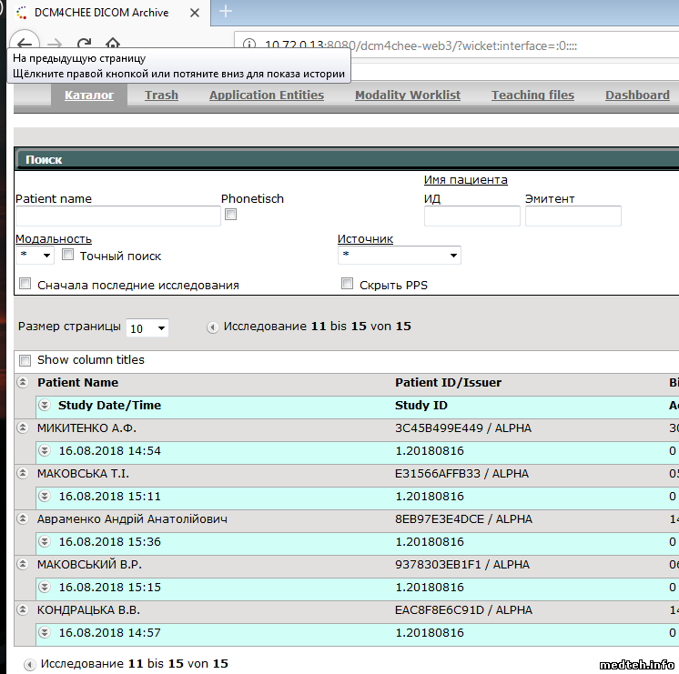

KuzmaДата: Воскресенье, 26.Авг.2018, 13:32 | Сообщение # 22
Харьков
weasis и oviyam тоже все без проблем отображают корректно, и dcm4chee в браузере все корректно выводит. Скрины:
