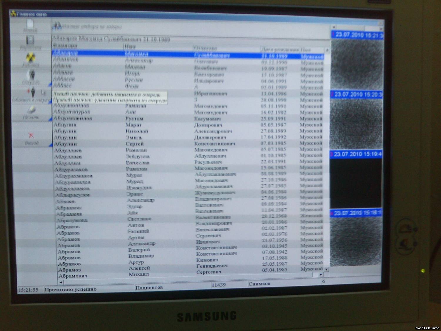

При производстве снимков на экране вот такая картинка:
высокое проходит (люминовор светится). какие будут идеи?
комп лаборанта пишет, что мол вы не имеете прав для установки нового устройства.
Пароль, любезно предоставленный renmaster компы не принимают. наверное другой, видимо придётся взламывать.
Сообщение отредактировал igrik123 - Пятница, 23.Июл.2010, 12:05

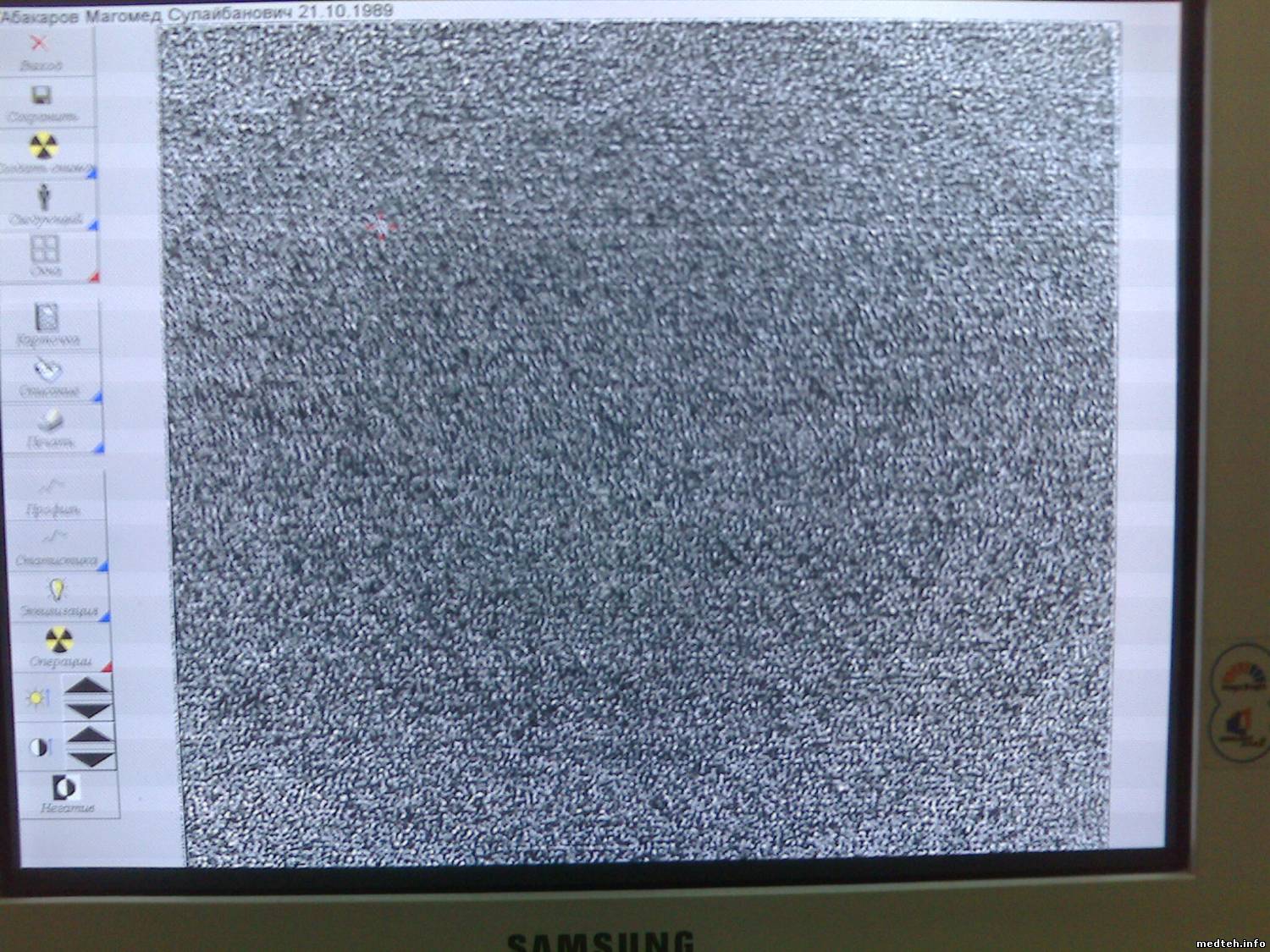

ZagudalinДата: Пятница, 23.Июл.2010, 12:24 | Сообщение # 2
У вас сообщений: 627
Quote (igrik123)
что за драйвер собираетесь ставить?
Quote (igrik123)
Прикрепления: 1651746.jpg(275Kb) · 9843154.jpg(142Kb)
недавно было такое. открыли верхнюю крышку на зеркальном блоке сзади камеры и сделали снимок. получили черное засвеченное поле, после этого заработало все.

renmasterДата: Пятница, 23.Июл.2010, 16:23 | Сообщение # 4
Quote (igrik123)
очень похож на ТЕМНОВОЙ СНИМОК, т.е. камера считывает но нет засветки экрана - блоке с зеркалом проблем нет? типа зеркало упало или еще что либо перекрыло подачу изображения на обьектив камеры? и рентген излучение точно есть ? кабель связи между камерой и Лаборантом проверяли?
Quote (igrik123)
что-то пытались подключить? и предисторию от персонала подробней спрашивали что и как произошло...
bvm53Дата: Пятница, 23.Июл.2010, 20:25 | Сообщение # 5
У вас сообщений: 373
Абсолютно такая картинка была при обрыве кабеля питания на камеру. Он соединяет источник питания с блоком обработки видеосигнала (подвижную и неподвижную части) Кабель по-моему из 8 проводов, он постоянно двигается при перемещении камеры и обламывается. Дефект проявлялся в том, что в нижнем положении камеры снимок был нормальный, а при подъёме вверх получалась точно такая картина
renmasterДата: Пятница, 23.Июл.2010, 21:18 | Сообщение # 6
Quote (bvm53)
это кабель связи между камерой и АРМ Лаборанта платы 7200, резон есть его проверить в районе перегиба особенно, оптимально подставить пачкорд новый и посмотреть что получиться

renmasterДата: Суббота, 24.Июл.2010, 18:25 | Сообщение # 14
Quote (Zagudalin)
т.е. ты считаешь что проблема на стороне компа?
если проблемы были с компом - ошибки при считывании снимка выводились бы на экран монитора,
Quote (renmaster)
судя по фотке на самом деле похоже как на считывания камерой в темноте и ошибок нет некаких, и если штатив погонять по высоте и сделать разные снимки на разных положениях штатива - как картина будеть меняться&
igrik123, на питающем после снимка параметы моргают в течении пяти сек какие в режиме фотоэкспонометра если делать чистое поле безобьекта?
и если ручками выстовить после снимка совпадают в пределах допуска?
Quote (Zagudalin)
какой именно пароль и под каким логином
стандартным для софта Гелпика yes

igrik123Дата: Понедельник, 26.Июл.2010, 14:06 | Сообщение # 18
У вас сообщений: 64
28
Сегодня смотрел аппарат. Претензий к высокому нет, хотя ВВ кабель наполовину перетёрся. но пока не стреляет. Снял зеркало с камеры, но камера ничего не видит. Отсоединил от платы широкий шлейф идущий к камере - картинка не изменилась. Снял тонкий красный провод идущий к камере - картинка почти такая же, но более чётко выражены круги. Снял провод с платы идущий к компу - картинка чёрная. На блоке питания камеры все напряжения имеются. Лаборанты говорят, что утром включили а он не работает , а до этого работал.
renmasterДата: Понедельник, 26.Июл.2010, 22:50 | Сообщение # 19
Quote (igrik123)
можно предположить что живое все кроме самой камеры, проверить на однотипном аппарате есть возможность? состояние шлефа от камеры до платы видеопроцессора подозрений невызывает? и
Quote (igrik123)
у него маленький коаксиальный разьм в плате хорошо сидит? он как раз являеться для передачи изображения, были случаи проблемы возникали запаявали напрямую в плату
igrik123Дата: Вторник, 27.Июл.2010, 07:42 | Сообщение # 20
У вас сообщений: 64
28
Другого такого аппарата нет. тонкий провод не проверял. там аналоговый выход? шлейф на вид подозрений не вызывает.
renmasterДата: Вторник, 27.Июл.2010, 14:19 | Сообщение # 21
Quote (igrik123)
вид сигнала неподскажу, передергивать микросхемы на подложках непробывал? те что на плате цифровогопроцессора стоят до камеры
baradaДата: Среда, 04.Авг.2010, 10:42 | Сообщение # 22
У вас сообщений: 49
прочитал все, судя по картинке действительно нет передачи данных с камеы на АРМ лаборанта, дрова трогать не совнтую - не в них дело.
попробуй поменять микросхемы приемника и передатчика на плате управления камерой рядом с блоком питания камеры и такую-же пару на плате захвата 7200 (микросхемы МС3486, МС3487)
в подобной ситуации не это помогло, кстати пачкорд тоже не грех заменить
jejyaДата: Среда, 04.Авг.2010, 14:23 | Сообщение # 23
У вас сообщений: 69
рентген
ЦФО
Рябость картинки говорит о том, что изображение от камеры к компу передается. Попробуй повесь плоскогубцы на экран и стрельни, картинку сюда выложи.
igrik123Дата: Среда, 04.Авг.2010, 16:14 | Сообщение # 24
У вас сообщений: 64
28
Quote (jejya)
такая же рябость и без камеры передаётся
Quote (igrik123)
А пачкорд прозвонил тэстером для локальных сетей - живой
renmasterДата: Среда, 04.Авг.2010, 20:58 | Сообщение # 25
Quote (igrik123)
это странно, при отсоединении камеры должны быть транспоранты каких либо ошибок на мониторе АРМ Лаборанта - при попытке получения снимка
Quote (barada)
логично , и проверь питание на аппарат и Лаборанта - одна и таже питающая фаза и желательно от одного ввода, плюс внимательно проверить землю на аппарате и компе Лаборанта, выше названные микросхемы любят лететь от этих проблем
так же можно попробывать бросить новую временную сеть между платой цифровогопроцессора и Лаборантом, для пробы
NIK28Дата: Воскресенье, 12.Дек.2010, 00:16 | Сообщение # 26
Северо-Запад
igrik123 Как проблема решилась?
А была ли вообще неисправность? Так судя по первой картинке- отлично настроенное плоское поле.
Где плоски?
Quote (barada)
При неисправных мс приемо-передачи выводиться сообщение "ОШИБКА ЧТЕНИЯ РАСТРА".
