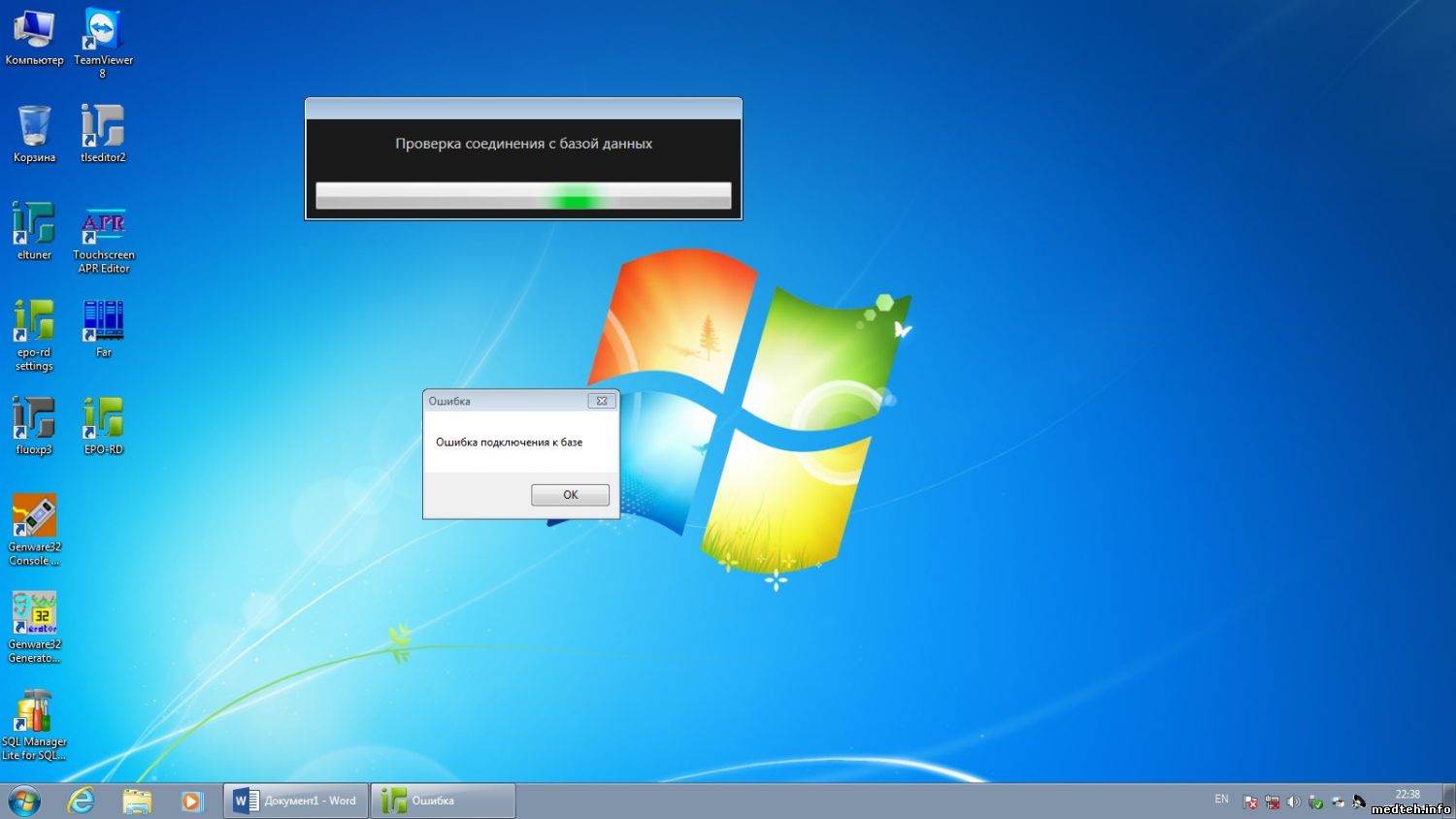

Приветствую! Работаю в городской поликлинике. И возникла проблема на системе лаборанта, которая управляет Флюрографом обрабатывает файл экспозиции, и передаёт на систему врача для просмотра и печати результата, а так же сохранения результата. Дак вот при запуске системы, пользователь Крт выскакивает ошибка подключения к базе. Где рыть епд сетинг не запускается, как прописать путь к базе данных, одноразовый пароль у меня есть для входа в систему инженера

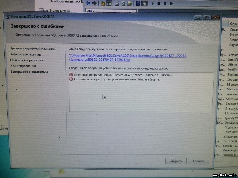

причиной может быть это?
FeTДата: Суббота, 29.Апр.2017, 20:38 | Сообщение # 4
У вас сообщений: 175
ПО рентгеновских аппаратов
Мой город не дом и не улица...
Именно в этом и есть причина!
Нужно переустанавливать MS SQL.
Возможно у вас на диске D:\ есть файл с образом системы (электроновцы обычно оставляют). Можно попробовать воспользоваться им.

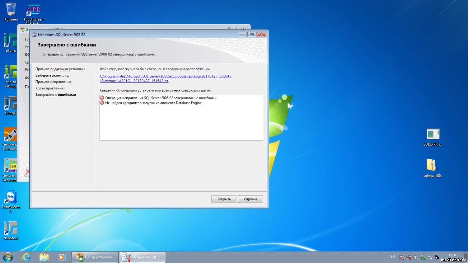

Думаю вот в чем проблема...
Сообщение отредактировал matwei80 - Среда, 28.Июн.2017, 01:21

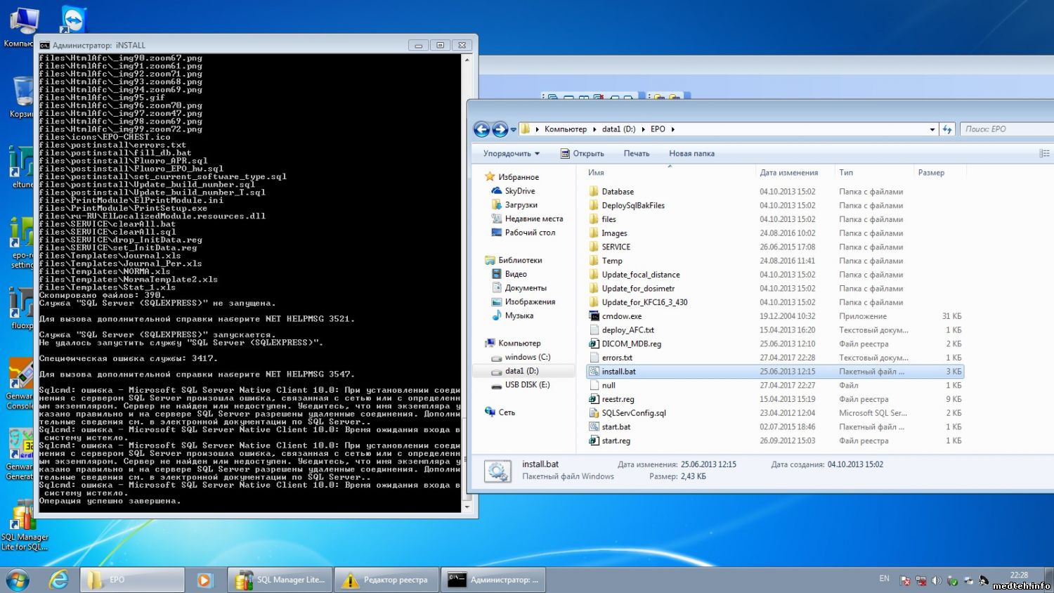

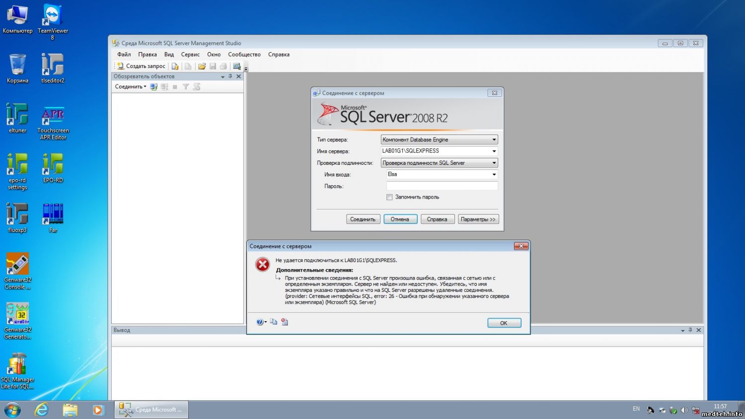

не удалось запустить службу SQL server на локальный компьютер. подробности содержатся в журнале системных событий. если эта служба разработанна не в Майкрософт, обратитесь к разработчику службы, и сообщите специфический для этой службы код ошибки 3417. где копать что бы запустить службу... в ручную не запускается????

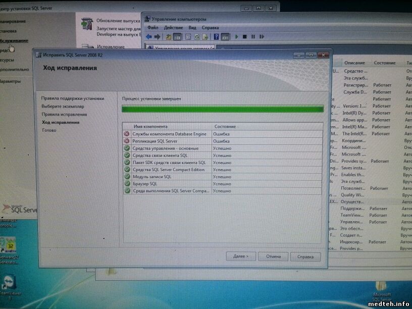

А пробоал испраить .... пишет вот что: произошла ошибка : не найден дескриптор запуска компонента database engine. unknown
Именно в этом и есть!
SQL не может установиться.
Нужно снести и вычистить за ним все следы, а потом устанавливать снова.
Электрон Цфк2
Пароль действует на два дня... Хоть застрелить а вызов стоит спецов... Стр рубасов(((
