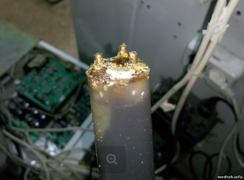

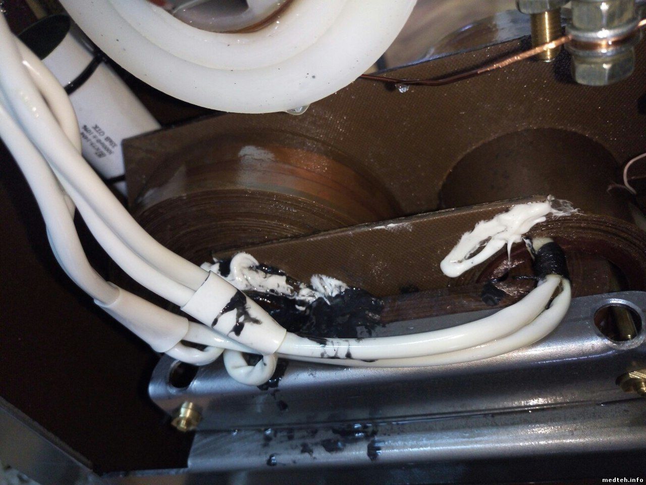

Прошу помощи с аппаратом 12ф9, нет готовности, горит нет накала. Но работал и раньше с этой надписью :unknown:. Всего началось с заменой высоковольтных кабелей, они вышли из строя. Камеру проверил, готовность приходит на мку, мку тоже была заменена. На плате накала светодиод загорается и тухнет ( при включении аппарата) . Заменил я на плате накала оптопару HCNW3120 и транзистор КП707А1 ( смотрел осциллографом, показывал хрень). На входе в бак, показывает 0,6 ОМ. Разобрал бал, возле трансформатора обнаружил черную слизь, вопрос что это ?

Прозвони Р-трубку на наличие накала со стороны вв бака через высоковольтный кабель.
И в чём причина выхода из строя ВВ кабелей и МКУ замена?
kloun71Дата: Суббота, 13.Май.2017, 09:16 | Сообщение # 3
У вас сообщений: 274
тула
мку менял тк, были подозрения на ее, а причина проводов на фото

rodon79Дата: Суббота, 13.Май.2017, 16:20 | Сообщение # 4
У вас сообщений: 220
ну провода нормальные только почистить промыть и смазать вв силиконом или в стаканы бака маслица подлить

тула
да диод не причем, я снимал трубку и накал нету, трубу звонил, подвешивал лампу вместо накала, реакции ноль, беда в том что до трубки не доходит. Черная субстанция в баке, должна быть такая, это что, на герметик не похоже?
bespalnik72Дата: Понедельник, 15.Май.2017, 17:05 | Сообщение # 7
У вас сообщений: 320
чернота не причем .если это и следы пробоя то по высокой стороне т.е вв трансформатора маловероятно..накальный трансформатор там отдельно стоит .прозвоните накальную цепь отсоединив минусовой наконечник от R трубки если цепь исправна смотрим далее цепь блок накала генератор если и там все ок тогда тогда остается блок накала МКУ ВЫ меняли .пульт у вас новый или на рассыпухе?
