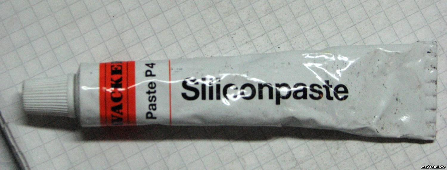

Привет всем.
Филипс много лет комплектует свои аппараты силиконовой пастой Р4 фирмы WACKER германия.

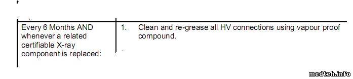

RADIATIONДата: Пятница, 26.Ноя.2010, 08:57 | Сообщение # 11
У вас сообщений: 275
Трудоголик
Центр
Сообщение отредактировал qwerty123 - Пятница, 26.Ноя.2010, 09:00

Инженер по ремонту
Если не ошибаюсь то в паспорте РУМ 20 рекомендуют менять смазку каждые 2 месяца, а вазелин лучше использовать кремнийорганический.
