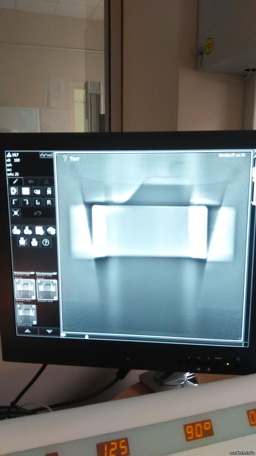

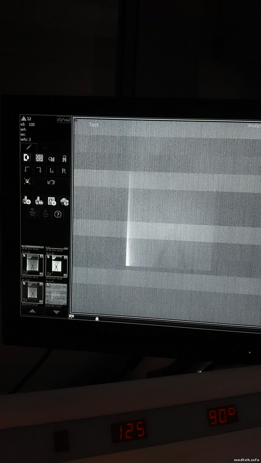

Темка всё-таки не закрыта. Лаборантов, вроде, заставил залесть в букварь dance2 , начали немного думать и корректировать. У врачей остались вопросы, почему возникает зависание картинки на скопии, ИНОГДА обычно после 2-3 работы комплекса и странные (хотя я бы сказал в рифму без буквы т) снимки, особенно при диафрагмировании. Притащил "Очень зубастую рыбу", которая меряет всё и сразу, отстрелялся, репорт прилагаю, ну и "снимочки".
Обсуждаем!
