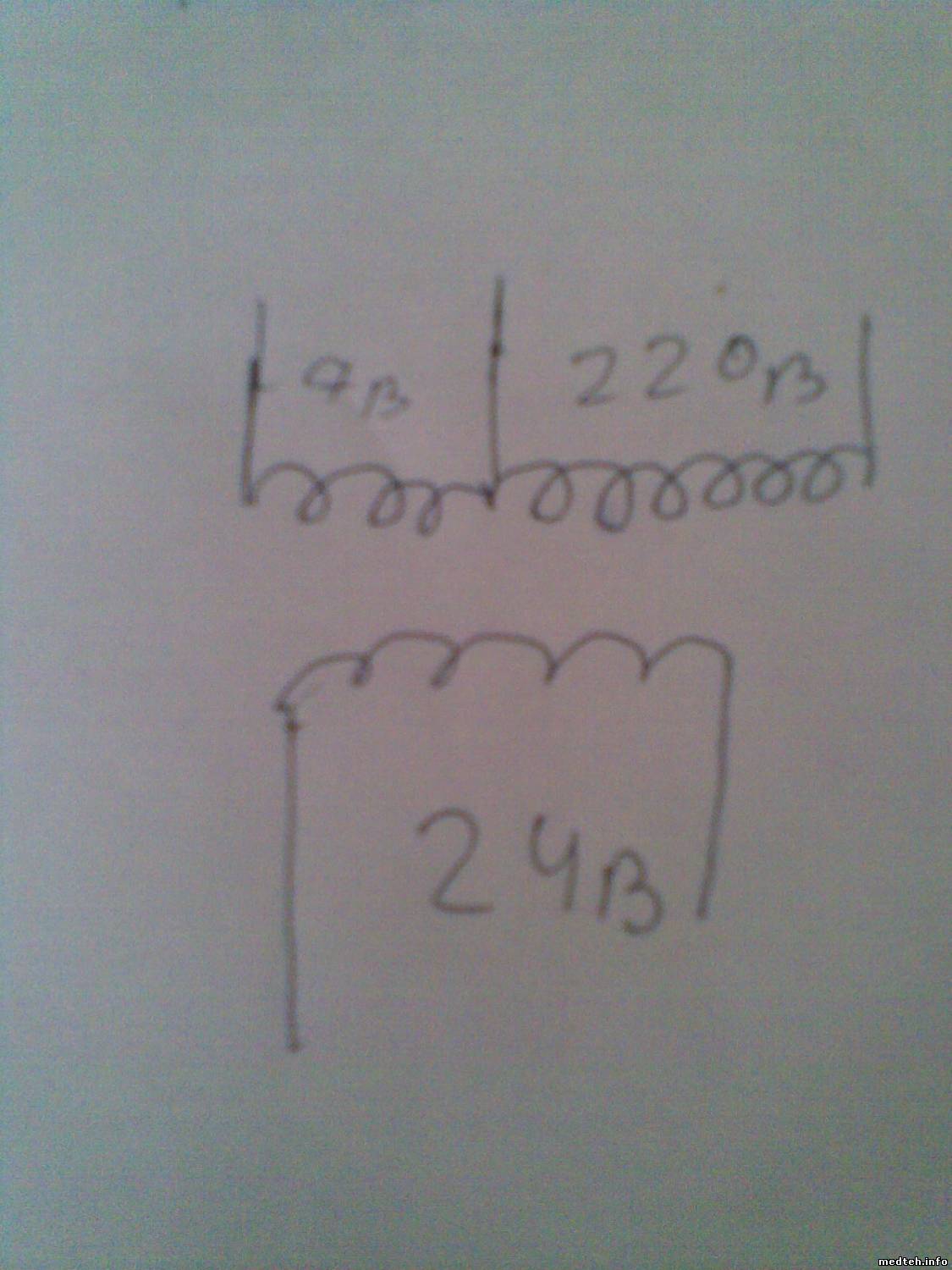

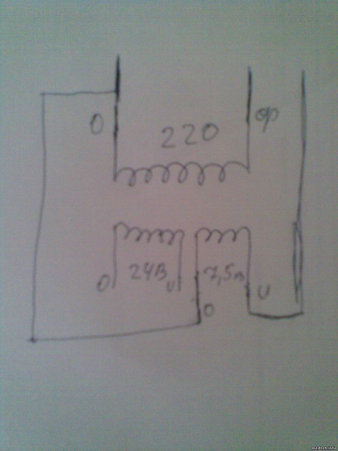

levschaДата: Среда, 28.Июл.2010, 20:26 | Сообщение # 5
У вас сообщений: 1440
Сочи(Адлер)
bvm53, филиппс-D-O-MAT ORALEX-65 это его полное имя,рентген довольно-таки староват,на голову приходит три конца земля и напруга.айболит сам его монтировал,при включении сгорел транс...Размотал его-первичная обмотка-два конца сеть и третий конец(автотрансформатор)7в идет на плату,вторичная 24в.подключил для проверки свой,но вот какая ерунда,мой имеет 7в на вторичной обмотке,включаю последовательно две обмотки,в одну сторону(0 первичной с 0 вторичной,второй конец на плату)все срабатывае,но неснимает,при напруге в сети 180в выдает на голову 110в.Включаю вторичную в другую сторону напругу дает,как и в сети 180в,снимает,но неотключаются реле,управления и высокого,лиш меняется звук зума,высокое отключается,но на голове остается 40в,пока неотпустиш кнопку совсем unknown

bvm53Дата: Среда, 28.Июл.2010, 22:01 | Сообщение # 8
У вас сообщений: 373
Quote (levscha)
А что сгорело: первичка, вторичка? Причина? Как был выполнен 7ми вольтовый отвод:как отвод от сердины или как дополнительная обмотка?

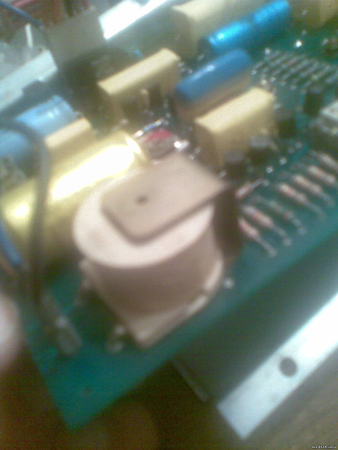

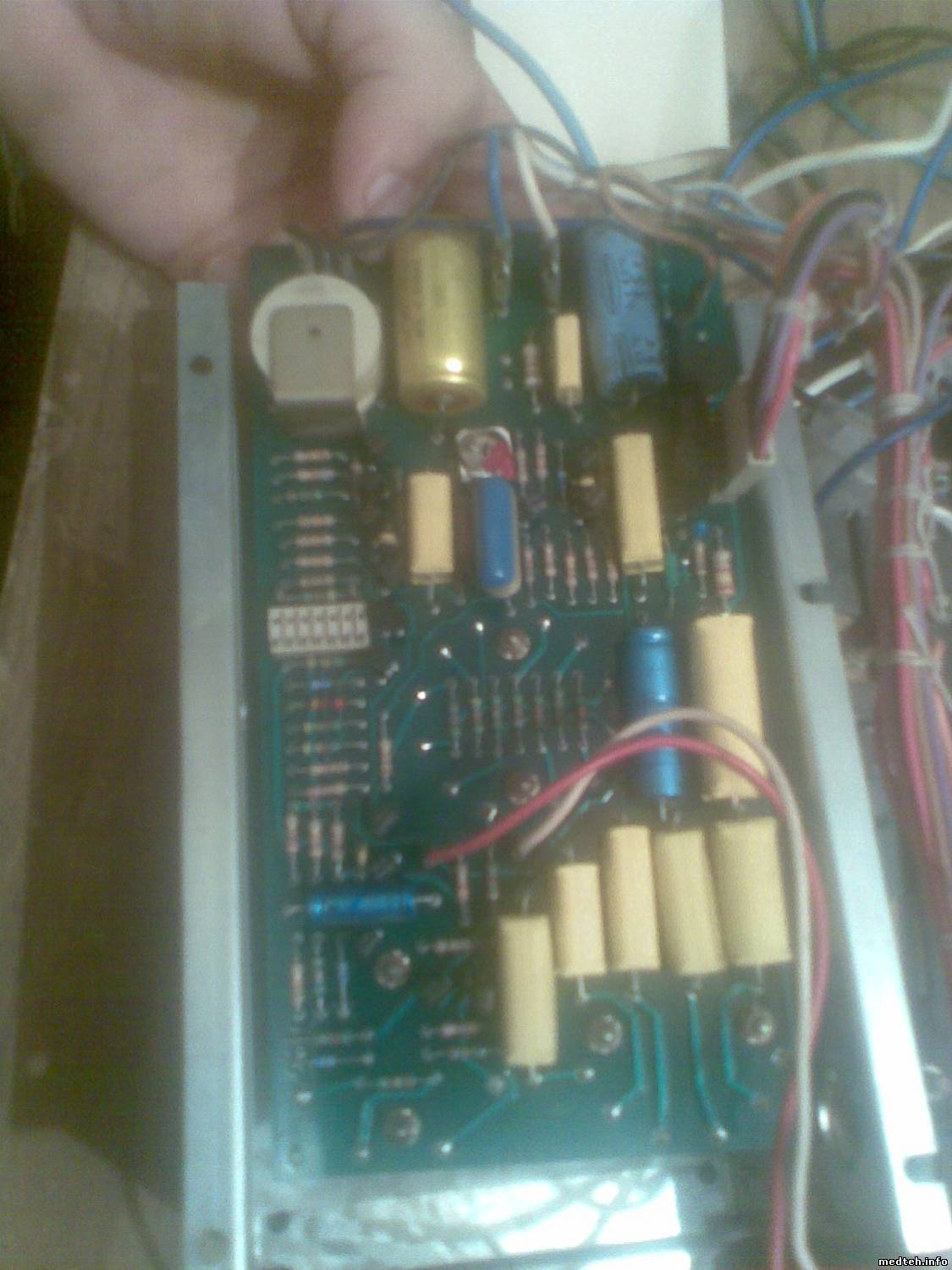

levschaДата: Суббота, 31.Июл.2010, 14:42 | Сообщение # 29
Сочи(Адлер)
Quote (bvm53)
Тогда из-за неполного отключения электронного ключа на голове остаётся 40В, а кнопка отключает окончательно.
при высоком идет звуковой сигнал,типа зума,реле трещит и он должен отключатся вместе со светодиодом,а там светодиод отключается,но реле лиш слегка меняет звучание...
Quote (zoil107)
А как бы снимки устройства увидеть?Может и мысля попрет в нужном направлении.
пока неудалось туда попасть,айболит обещал стабилизатор поставить,но чет пока молчит,как доберусь обязательно все сфоткаю,есть пару фоток,но они неочень,блин,забыл,как сюда по несколько фоток вставлять.Вот-это реле и трещит с него два конца уже идут на голову,а ниже видимо ключ,который и включает высокое

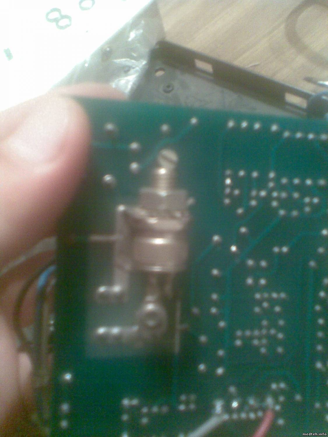

levschaДата: Суббота, 31.Июл.2010, 14:50 | Сообщение # 30
Сочи(Адлер)
вот ещ две
Ну это он наверное пошутил. У 5д1 механическое реле времени, как будильник заводишь. Я думаю он с ним не пройдёт никакие проверки параметров.
Меня интересует, почему зуммерит реле? Ведь пищалка у него отдельно, или нет? Проверял питание? Кстати, у тебя ведь там 180в., из-за этого могут быть повышенные пульсации, которые приводят к зуммеру реле и неполному запиранию тиристора, отчего - 40В.

zoil107Дата: Суббота, 31.Июл.2010, 22:27 | Сообщение # 35
У вас сообщений: 133
рентгентехник
Если подключить голову через механическое реле голову,можно будет убедиться в работоспособности головы.
На снимке плохо видно,это видимо симистор,управляемый через реле времени а не mAs,так как отсутствуют концы обратной связи.Вместо головы подключить нагрузку типа утюг и лампочку ильича для визуального контроля.
Посмотреть на семисторе сигнал управления.Как правильно замечено при выключении реле долно изчезать и напряжение на семисторе.Аналогичные схемы управления на 5Д2 и Арман.Только управление через реле mAs.

levschaДата: Воскресенье, 01.Авг.2010, 16:20 | Сообщение # 38
Сочи(Адлер)
Quote (renmaster)
по возможности можеш зарисовать схему подключения транса, чтоб представлять что пытаешбся сделать?
первая фотка-так выглядел родной транс,вторая-свой подключаю.если включаю как показано на фотке,то управление срабатывает как надо,но нет снимка и на голове 110-115в,а если меняю местами конци вторичной обмотки,то снимок есть на голове,как и в сети 180в,но управление храмает,светодиод гаснет,а реле нет. на голову приходят еще два конца сети,один напрямую,второй на плату и дальше. через реле...

levscha, сколько проводов все-таки приходит?
Quote (levscha)
зачем пытаешься изменить схемуподключения?
в правельном подключении согласно схемы
- надо смотреть управление силового ключа - далее - сам ключ , с подключением нагрузки как советовали выше
