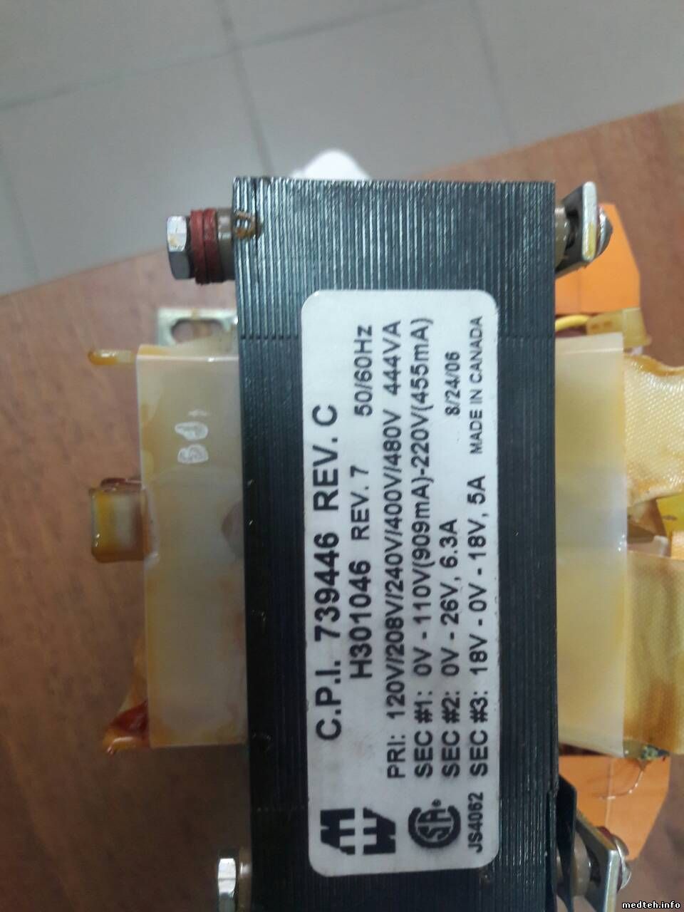

Может быть у кого то есть такой списанный аппарат. Нужен трансформатор CPI фото прикреплю чуть позже. Стоит он в питающем устройстве в самом низу рядом с танком Indico
Aleks86Дата: Четверг, 21.Сен.2017, 07:38 | Сообщение # 2
У вас сообщений: 141
ЮФО
Вот фото трансформатора

Если сдохла 26 вольтовая обмотка, то проще отдельный трансформатор поставить, дополнительно к этому.
Кто то отменил? Или изменились величины, с физической точки зрения?
http://www.platan.ru/pdf/datasheets/russia/tpp.pdf
Ещё как то мотаем и перематываем иногда.

Перемотать не получается, сильно пластины склеены

Поставь 2. И надёжней и быстрее. Эти мудачинские (мейдинчина) давно меняем на наши.
