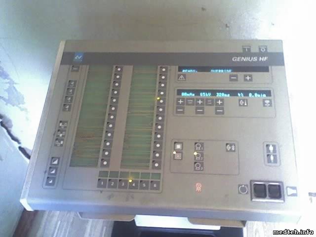

РДК Viromatic c пультом Genius HF
seabeeДата: Вторник, 03.Авг.2010, 17:14 | Сообщение # 1
У вас сообщений: 1319
Первый раз вижу такой аппарат.На 2 месте часто появляется ошибка-нет накала.Хотя накал вроде есть.Пытался по
лампочке определить преднакал,но перегорела.Похоже что то в настройках или контакты плат.Жаль нет описания
настроек.

seabeeДата: Среда, 11.Авг.2010, 18:28 | Сообщение # 6
Действительно-при включении БФ немного светит и МФ.На входе генератора БФ 23в и МФ 14в подаётся одновременно.
Отпаял выход на плате МФ-горит только БФ но при включении МФ нить МФ подсвечивает.
Боюсь что генератору пришёл срок.
На МФ аппарат работает нормально.
renmasterДата: Среда, 11.Авг.2010, 20:05 | Сообщение # 7
Quote (seabee)
неторопись, вскрой и посмотри подсоединения в месте переключения рабочих мест
seabeeДата: Пятница, 13.Авг.2010, 11:58 | Сообщение # 8
Просто убрали цепь этой ошиби"fill.limit fokus".Проверили-снимки есть.Подсветку второго фокуса оставили
