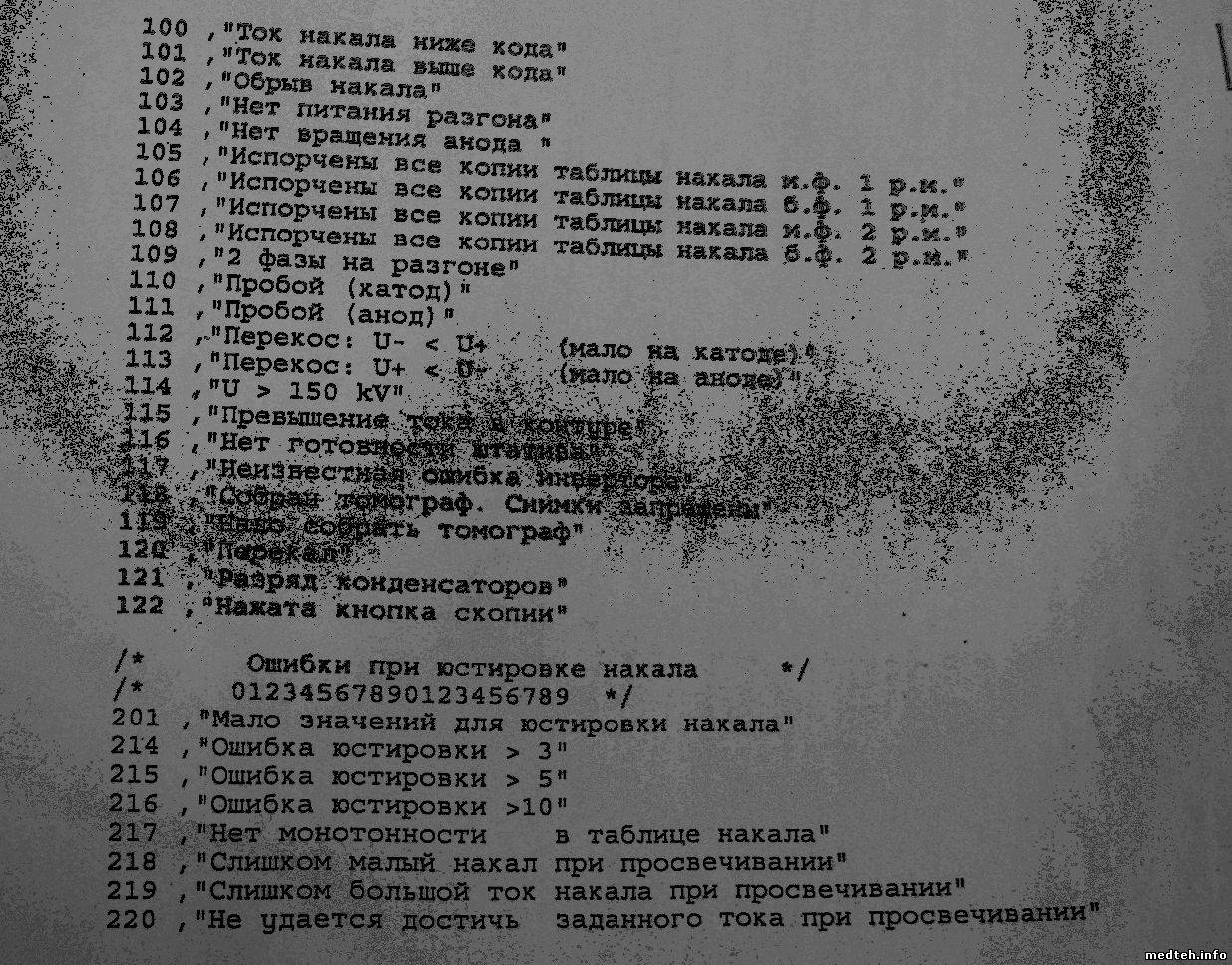

ошибка 121 означает наличие проблемм в силовой цепи питания инвертора.
Вероятность 90% что вышел из строя один из оптотиристорных модулей МТОТО -4 менять рекомендую сразу парой .
цена вопроса около 1000р. за штуку.
по кодам ошибок инфа есть если нужно очень срочно - пиши на мыло: kptexmed@mail.ru
