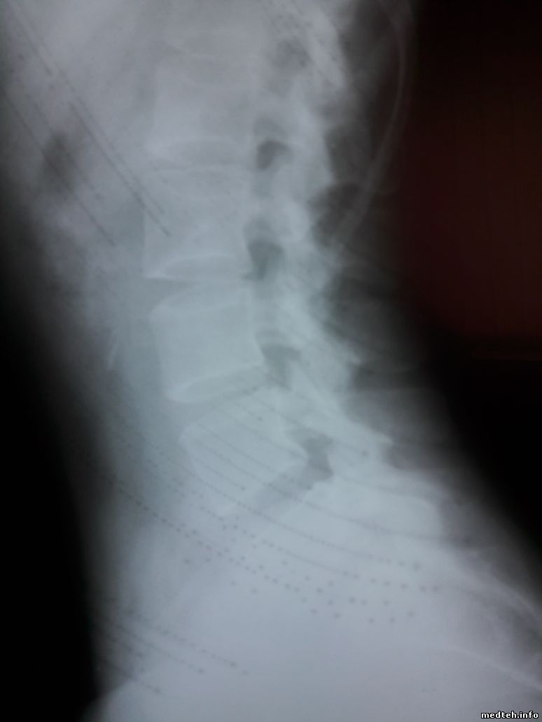

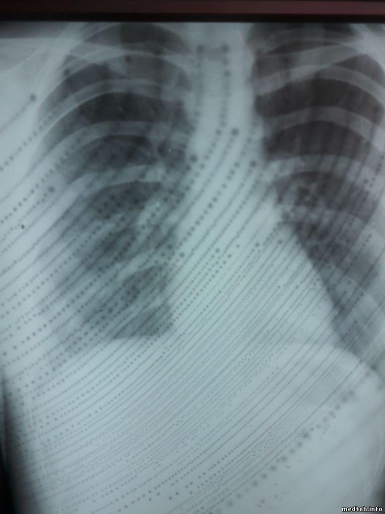

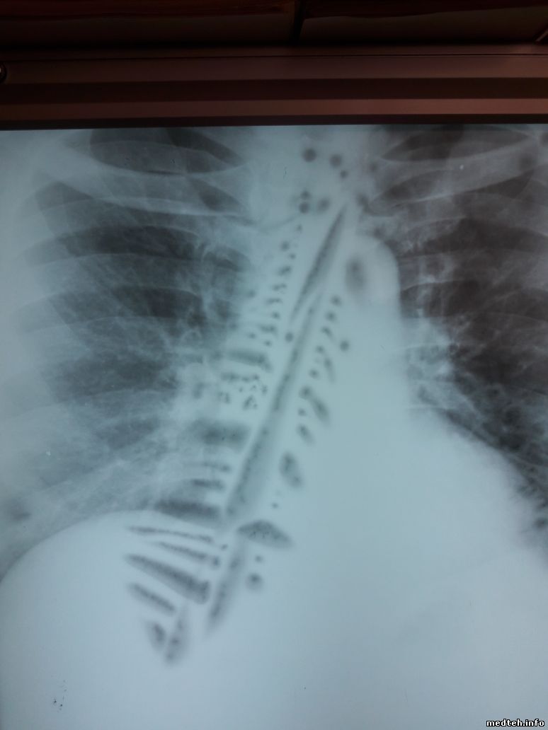

всем добрый день...
помогите разобраться в причинах таких артефактов (см. фото)
из десяти снимков половина нормальная, половина с явными дефектами. Пробовал проявлять пленку без снимка, засвеченную, снятую на другом рентгене - все нормально. Подозрение на т.н. усиливающий экран кассеты, но не могу понять как...
StasikДата: Среда, 27.Июн.2018, 08:26 | Сообщение # 5
У вас сообщений: 342
Красноярский край
rinzhak, хотелось бы узнать в какой последовательности лаборанты вкладывают пленку в кассету и наоборот. Кладут-ли они пленку на стол до или после кассеты? Подозреваю что это статические разряды unknown
petroveechДата: Четверг, 28.Июн.2018, 07:33 | Сообщение # 6
У вас сообщений: 1072
Иженер
Экраны тряпочкой не протирали? Похоже одна из кассет гадость даёт.
