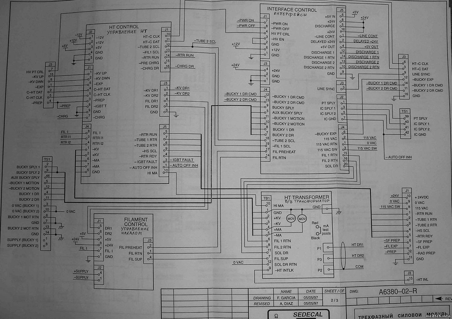

Проблема с аппаратом РДК 50/6 питающее SEDECAL IDEAL RF SHF-535, выдаёт ошибку E21 - "невозможно включить трубку-1", далее ошибка E15 - "ошибка накала", она уже связана с тем что не произошло включение рабочего места.
Очень похоже, что не включается какой-то пускатель включения трубки-1(2 р.м.), может кто знает каким пускателем происходит переключение рабочих мест? Где его искать? Плату накала проверял с ней всё в порядке, т.е. она напряжение выдаёт, но оно не доходит не до 1 не до 2 трубки.

Смело вскрывай генератор, там обычно один из 3 проводов накала отваливается, так как они немного натягиваются при переключении 1 и 2 места.

Спасибо за помощь, генератор ещё не вскрывал, но точно выяснил что проблема в переключателе рабочих мест в генераторе, т.к. на минусовом высоковольтном кабеле даже не показывает сопротивление обмоток накального трансформатора.

У меня похожая ситуация была. В генераторе - справа есть 2 пускателя. Когда проходит при влючении тестирование, он (нижний) включается не до конца. Заменили на оригинал - все пошло. Извини, но схем нет.
Методом "тыка" загрубили его на включении и Е15 пропала, снимки пошли нормально. В таком режиме отработал недели 2-3. Потом заменили на новый.

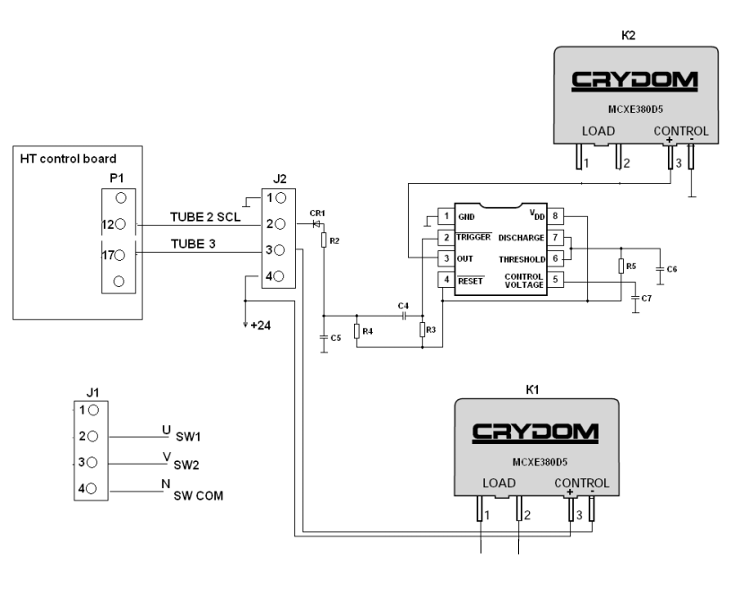

Мог выйти из строя коммутатор РМ (небольшая плата слева вверху от платы ВВ контроллера, менял ИМС таймера на NE555 там еще оптореле cdydom).
могли подгореть ВВ контакты переключателя (необходимо проверить масло в баке на цвет и запах), при плохом контакте дугой выжигало на 2-4 мм в основном на 2 трубе.
