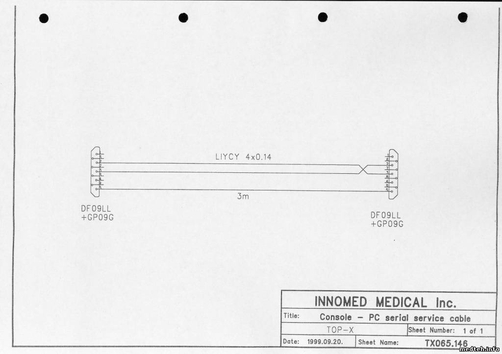

Может кто-нибудь поделиться распайкой кабеля для программирования TOP-X 650?
AVAMДата: Воскресенье, 02.Июн.2019, 20:59 | Сообщение # 78
У вас сообщений: 299
москва
Похоже этот кабель. Кабель дается к аппарату.
censoredДата: Воскресенье, 02.Июн.2019, 20:59 | Сообщение # 79
У вас сообщений: 48
инженер-электроник
Город Медтехников
AVAM, спасибо большое.
