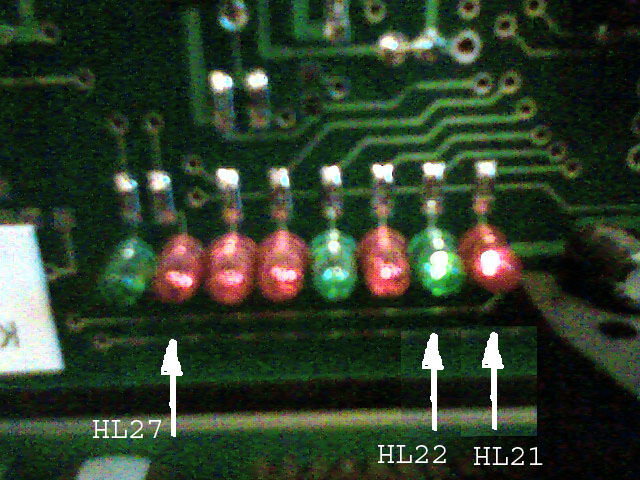

Может быть кто-то сталкивался с подобной проблемой: при установке режима "Полный-Боковой" (напряжение 115 кВ, ток анода 15 мА) в процессе получении снимка в течении 2-3 сек наблюдается нормальный звук работы инвертора, который скачком изменяется на звук очень высокого тона (ещё 2-3 сек), после чего генерация обрывается.
После этого срыв генерации происходит и при меньших значениях напряжения и тока. Лечится только выключением\включением флюорографа.
На прилагаемом рисунке - https://www.medteh.info/_fr/1/8532919.jpg - хорошо видны границы, описанных мною режимов.
avlanik, неисправность происходит только при режиме "Полный-Боковой" ?
avlanikДата: Среда, 11.Мар.2009, 16:55 | Сообщение # 3
Неисправность происходит если выставить ток трубки более 12 мА при напряжении анода 115 кВ

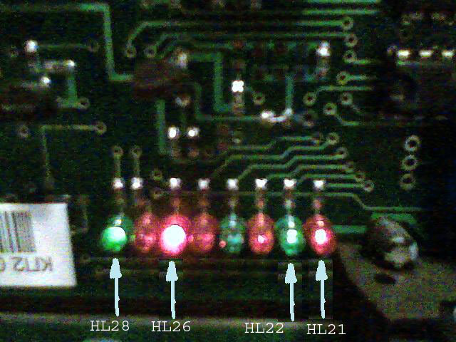

Съездил (генератор) нормально - сказали норма. На МКУ смутили светящиеся светодиоды красного цвета. Фото 1 - после включения питания, Фото 2 - после получения снимка. В Рентгенпроме по этим фоткам так ничего и не сказали ... А на остальных платах светятся только зеленые!
СтасДата: Среда, 18.Мар.2009, 09:27 | Сообщение # 13
avlanik, красный по любому что то не то. Там важно чтобы напруги были точно выставлены. Может модеры что подскажут. Буду на днях в месте где это байда стоит гляну.
altmedДата: Суббота, 21.Мар.2009, 14:38 | Сообщение # 14
На плате МКУ,при нормальной работе до производства снимка должны гореть только зеленые светодиоды,во всяком случае в версии МКУ 3.0,здесь разговор идёт о версии 4.0,сути это вряд ли меняет.
