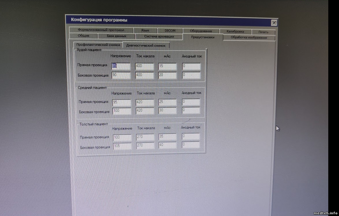

Имеется аппарат Проскан 2000 2012 года выпуска, возникла проблема при включении аппарата с утра- при получении снимка ток в трубке 0, снимки засвечены ножницы еле видны, непонятно по какой причине иногда ток начинает расти (возможно изза того что производиться около 20 -30 тестовых снимков), может вырасти более 10, тогда снимки становятся четкими.
Подскажите пожалуйста куда смотреть? Это аппаратная или программная проблема.
Программное обеспечение Проскан 3-7-3-1.
скриншот настроек прилагаем.
Заранее спасибо!

значит скорее всего проблема в накале.
1- визуально посмотреть в окно излучателя при первом включении и контролировать как меняется свечение в стендбае, а также при разгоне.
2- осмотреть наконечники ВВ кабеля катода и немного разогнуть выводы для контакта ( разогнуть совсем чуть-чуть, можно отломать)
3- если свечение (ток накала) после включения не меняется, а ток анода восстанавливается, может быть дело в потери эмиссии трубки. Тогда труба трубе.

Добрый день, контакты подогнули.
Всеравно ток трубки 0, до этого иногда появлялся 0,1 или 0,2.
посмотрите приложенный скриншот.

Нужно проконтролировать ток накала. Есть несколько путей.
1. Визуально. Разберите коллиматор со стороны кабины и смотрите визуально свечение трубки. Увеличивается ли яркость при прогреве после включения на протяжении десяти минут - получаса.
2. В разрыв провода накальной обмотки высоковольтного генератора (между платой накала и ВВ баком) поставить амперметр переменного тока (или низкоомный резистор, 1-10 Ом, и контролировать на нем напряжение).
Смысл в том, чтобы определить плывет ли ток накала. Встроенная схема измерения/стабилизации тока может врать и плыть при прогреве.
Если ток стабилен, придется подкидывать другую трубу для окончательной диагностики.

Скорее всего, проблема в плате накала. Было такое на 2-х флюшках:
1 - холодные пайки;
2 - контакты дросселя перегревались и контакт в плате пропадал.

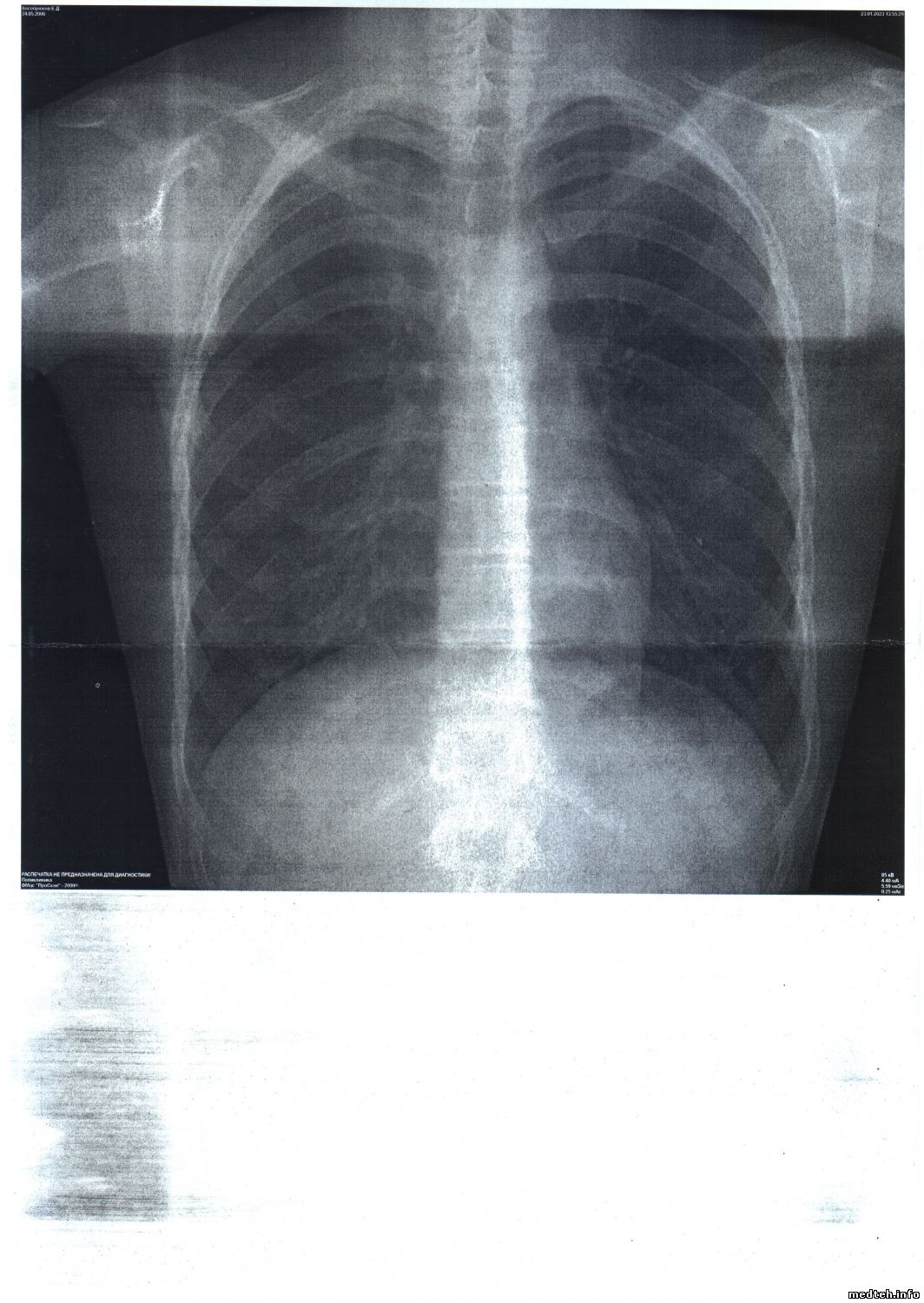

Подскажите где искать.
Ситуация следующая:
При печати снимка на бумагу слева вверху выводятся фамилия, инициалы и дата рождения пациента, а
слева внизу - название поликлиники и название аппарата.
Проблема в том, что они отображаются очень мелким шрифтом. Так, что и прочитать невозможно.
Как увеличить шрифт?
Всю программу излазил - ничего не нашёл. Где-то же должна быть эта настройка.
Файл снимка прилагаю.

Приветствую всех.
Ситуация следующая:
Сообщение отредактировал nicfeer - Среда, 25.Янв.2023, 14:17

Режим предпросмотра перед печатью.
3-я слева иконка (легкие с лупой).
Там есть возможность поменять расположение надписей и выбрать размер шрифта.
Руководство пользователя ПО Проскан в. 3.13.6
Раздел 4.9.1 - Печать на принтер, установленный в операционной системе
Сообщение отредактировал serg544 - Среда, 01.Фев.2023, 11:50
