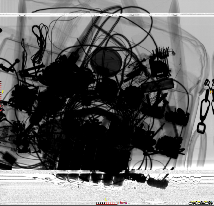

На первых двух снимках одна и та же помеха. Приходить она может по 0-й или заземляющей жиле, а так же генерироваться в самом аппарате. Для начала нужно исключить 0 и "землю", как наиболее распространенную причину. Если там все нормально, нужно проверить питание камеры. Попробуйте запитать аппарат от другого источника.
А с калибровкой явно намудрили.

С рябью разобрались, был смещён детектор. Сделали юстировку и снимки пошли нормальные. После 15-20 снимков, во время выполнения снимка пропал накал(половина снимка нормальный, половина чёрный). Накал не светится, труба целая, лампочка подключенная вместо трубки не горит. При выполнении снимка, ток трубки 0мА а программа на отсутствие тока не ругается.
Питающее УРП-30-СЧ амико. Силовой инвертор и плата накала, на IGBT-транзисторах. Если у кого есть схема такого питающего, поделитесь пожалуйста.

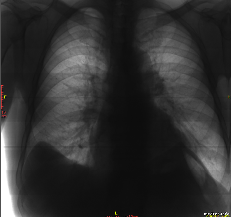

Привет всем... У меня проблемы с флюрографом Про-Скан 2000:
1: 3-4 сантиметровая полоска на правым участке снимка, доктор из за этого, снимка не читает, ибо мешает...тд тп
Делаю калибровку детектора и трубка, полоска изчезает временно, после 30-40 снимков появиться опять...
Сделали все возможные варианты ремонта, но все без результатно. Скажите что я пропустил ???
Указать режимы снимка. Если ли в составе аппарата есть накопитель.
Дефекты геометрии фокус - ось вращения - приемник проявляются, обычно, в виде чередующихся светлых полос.Такого у Вас не наблюдается.
Если есть накопитель, то первая версия: энергии накопителя не хватает на полный (по длительности) снимок, поэтому, с момента когда накопитель не может обеспечить установленный режим снимка, обратная связь поддерживает анодное напряжение за счет уменьшения анодного тока. Как следствие - на снимке плавное снижение плотности снимка до полного её (плотности) отсутствия.
Другая версия: плохие (греющиеся) контакты в питающей сети - ослабленные гайки, скрутки и пр.

( Указать режимы снимка. Если ли в составе аппарата есть накопитель.) - Да есть накопитель, дает тока 85-115
и заряд 340-344 этого хватит или мало ?

AFT9, почему Вы предлагаете домысливать Ваши сообщения?
Цитата AFT9 ()
дает тока 85-115
и заряд 340-344
В каких единицах Вы измеряете ток и заряд?
Цитата AFT9 ()
Да есть накопитель
К сожалению, накопитель не вечен. Его параметры с "возрастом" деградируют, поэтому периодически требуется замена.

Присоединяюсь к Алексу. Действительно похоже на накопитель, у самого недавно была такая проблема. В качестве проверки советую сделать несколько тестовых снимков на разном напряжении, у меня например на 75 кВ снимок делал нормально, а с 85 кВ начиналось плавное снижение плотности всё более резкое с повышением напряжения. Самому менять накопитель не советую, т.к. старых модификаций давно нет, а в новых надо будет частично менять и прочую электронику, а вы, насколько я понял, не очень хорошо знаете этот аппарат. Связывайтесь с Рентгенпромом, будет дорого, но зато и время ожидания зарядки сократится значительно (особенно актуально если у вас передвижка).

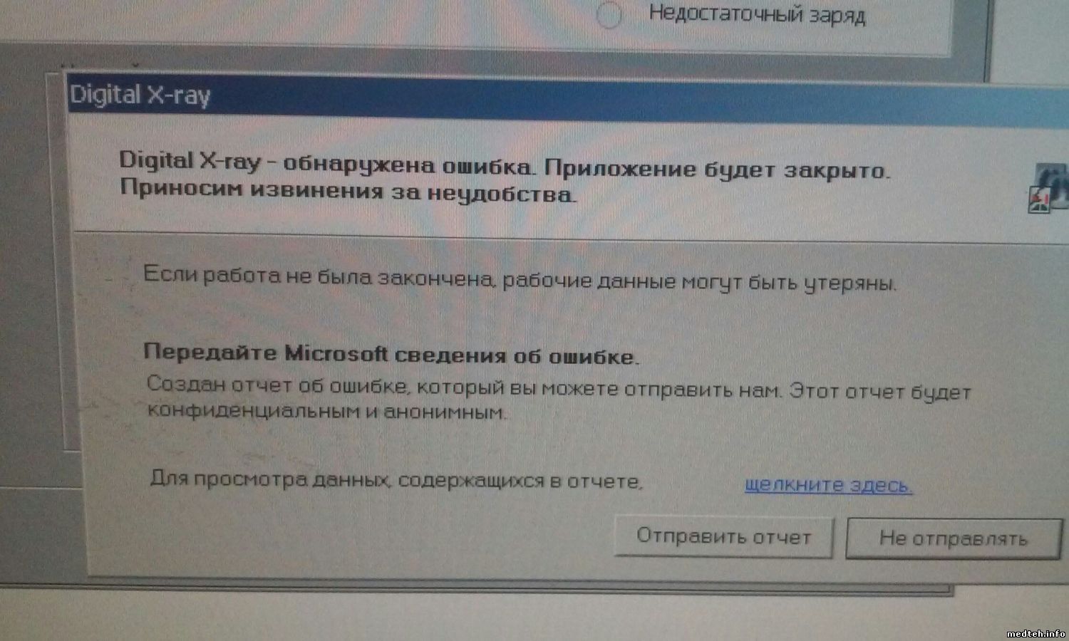

Привет всем, это снова я прошу прощения за беспокойства, я про Про-Скан 2000, сейчас он не работает проблемы у него как-то серезнее...
Детектор снимков перестал двигаться, он вовще глючит когда подаю ток, и на экране появиться ошибка Код1000
Скажите плиз это можно как-то исправить, кто-нибудь сталкивалься с таким проблемам...

Вирусы. Почти однозначно. Айболиты порно смотрели.

Проблема с базой данных. восстановите базу данных с помощью утилиты по работе с бд.
LongДата: Понедельник, 06.Мар.2017, 13:46 | Сообщение # 218
У вас сообщений: 155
Ульяновск
Только не забудь сначала копию сделать, минимум базы, в идеале всего диска Акрониксом.

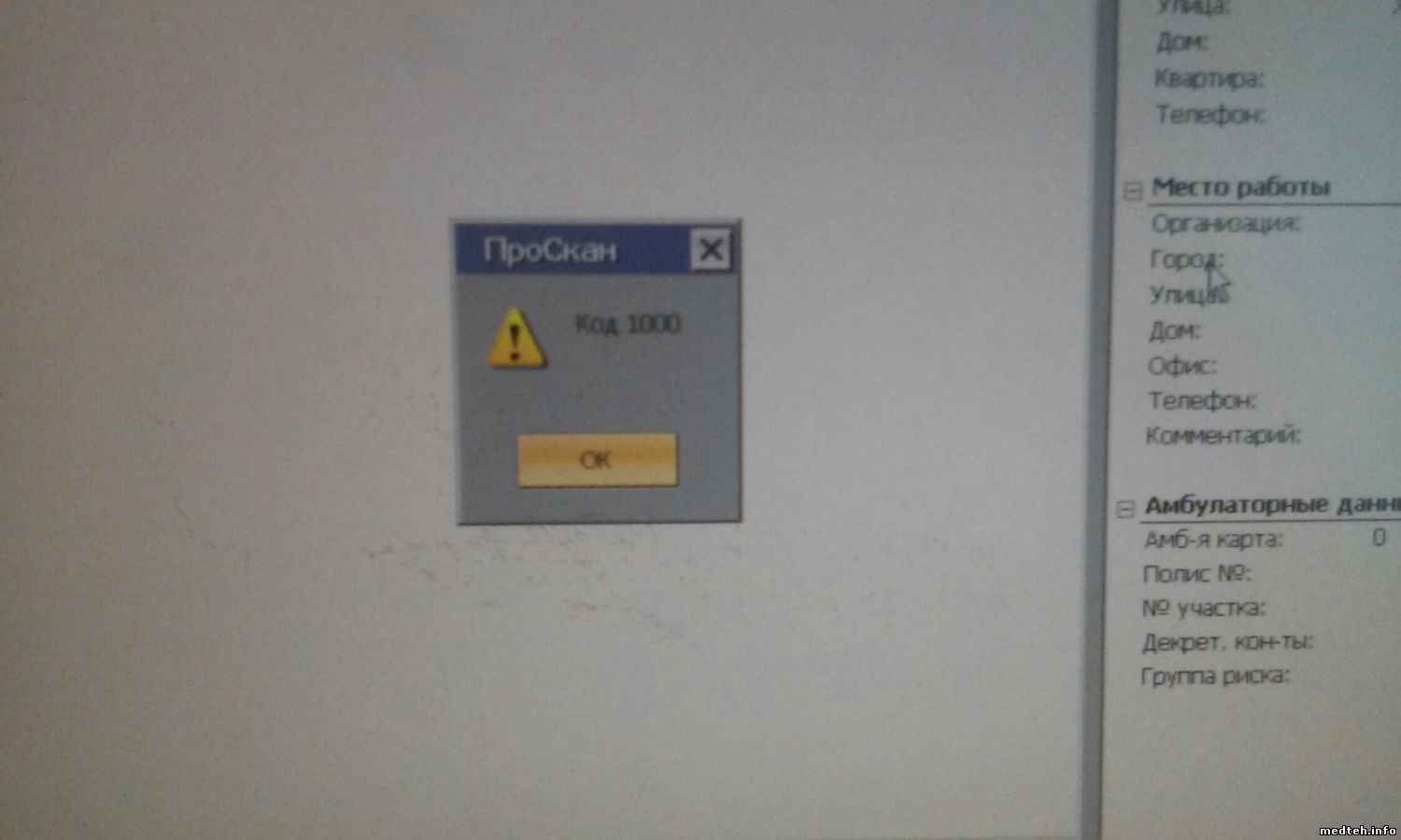

код 1000

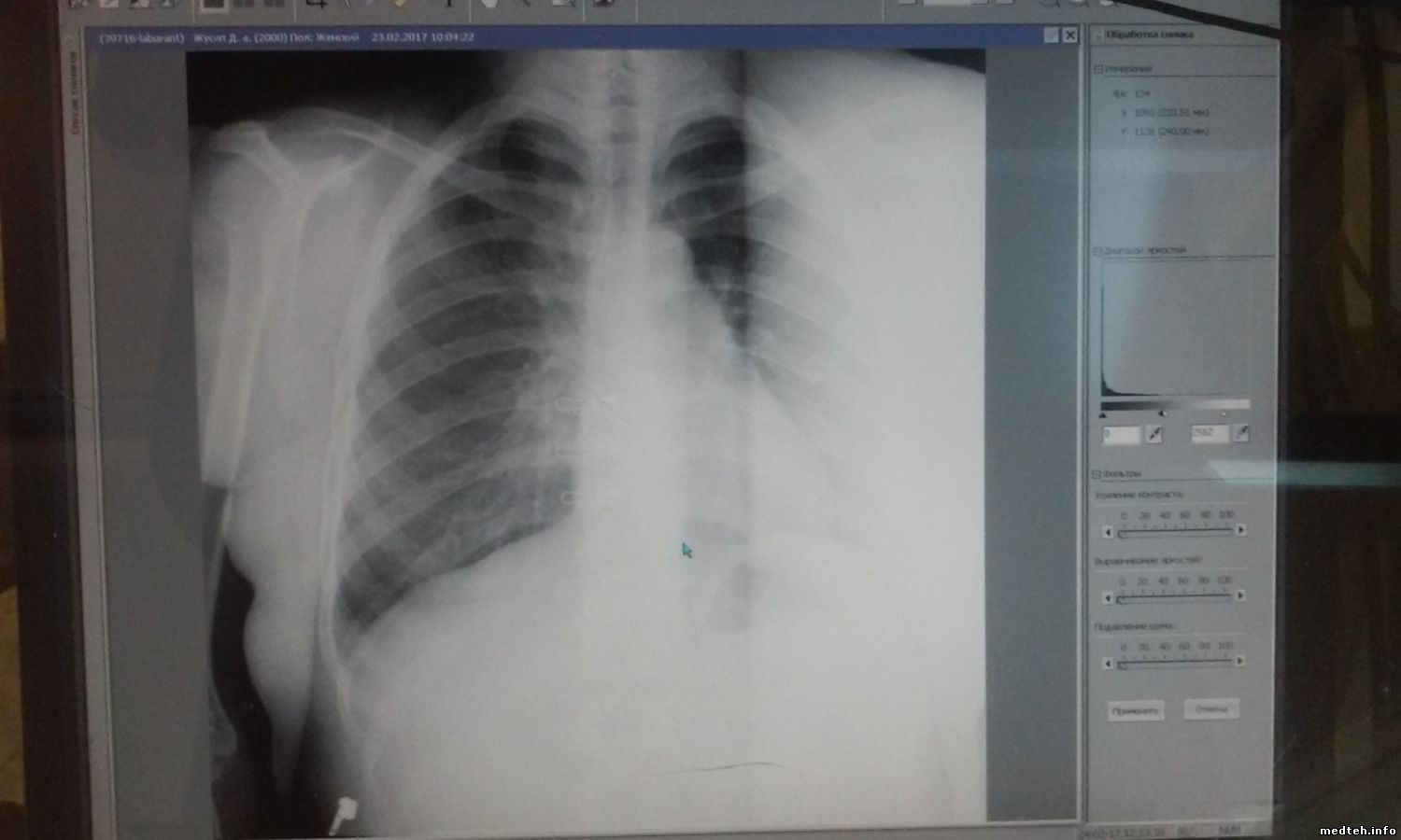

Следующая проблема. Калибровка линейки. Не работал с этим ПО. В программе есть в меню калибровка. Ни хрена хорошего не получается, хотя как-бы предполагается, что должно быть все хорошо. Что я делаю не так? Может есть инструкция на эту тему? :) :) :)
Буду признателен

Все определяется. Программа делает вид, что калибровка прошла успешно :) :) :) Но изображение не становится лучше. Вот два снимка. На первом - снимок ОГП - широкие полосы, из-за которых собственно и проводится калибровка, на втором - снимок сумки - после калибровки какие-то шумы и полосы.
Возможно, что что-то я упускаю само собой разумеющееся для тех, кто работает с такой техникой, но у меня пока такого опыта не было. Поэтому методом научного тыка... не получается :) :) :)

нужно посмотреть соответствие Фактического тока трубки и что стоит в таблице .Что у вас за питающее вч или сч подогнать коэффициентами долее откалибровать трубу ..потом калибровка детектор с последующей записью значений калибровки

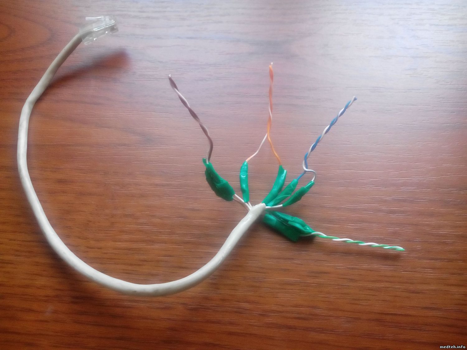

Здравствуйте! подскажите,аппарат проскан 2000 передвижной,перегнали из точки А в точку Б и после этого плохо снимает,на снимках зерно,говорят плата инвертора,может кто знает как исправить? Бутылки с водой снимает хорошо,а когда снимок человека,описание не сделать

Возможно. Но причины могут быть разные. Для начала сделай калибровку трубки и детектора. А вообще, не плохо бы увидеть снимок и желательно не на телефон с экрана.
Проверьте напряжение в сети, если в норме, то, возможно, расслабились высоковольтные кабеля, от генератора к трубке. Подтяните их.

Напряжение есть,заземление тоже есть. калибровку тоже делал. А вот кабеля к аппарату не проверял. подача высокого тоже в норме

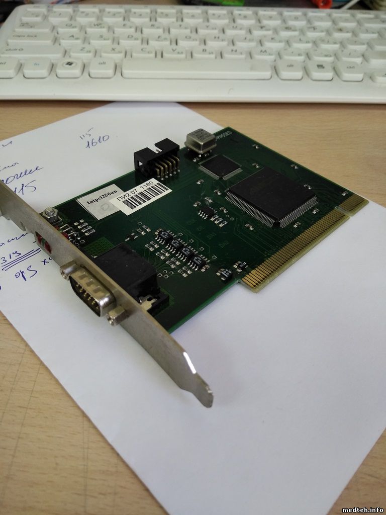

nevynosimyiДата: Понедельник, 23.Окт.2017, 11:00 | Сообщение # 237
нет
Не подскажите что за плата?

nevynosimyiДата: Понедельник, 23.Окт.2017, 11:03 | Сообщение # 238
нет
Что за плата?

Dmitriy1972Дата: Понедельник, 23.Окт.2017, 11:59 | Сообщение # 239
У вас сообщений: 79
Очень похоже на плату интерфейса линейного детектора.

У вас сообщений: 79
Менеджер
Плата RWD PCI
Интерфейс для линейных детекторов аппаратов Проскан
Также использовалась для ПЗС камер в 2006 г.
