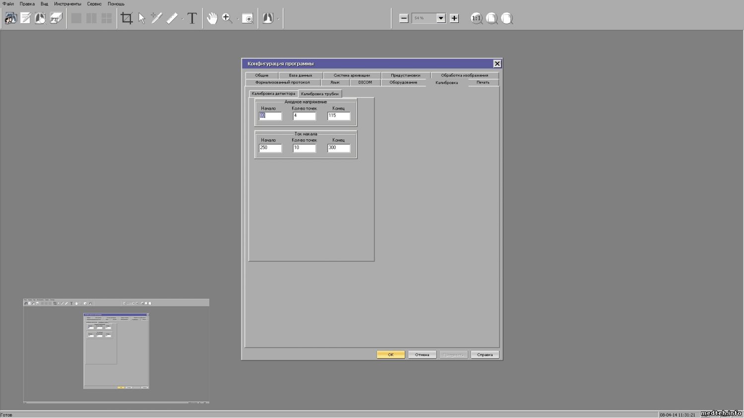

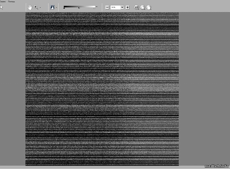

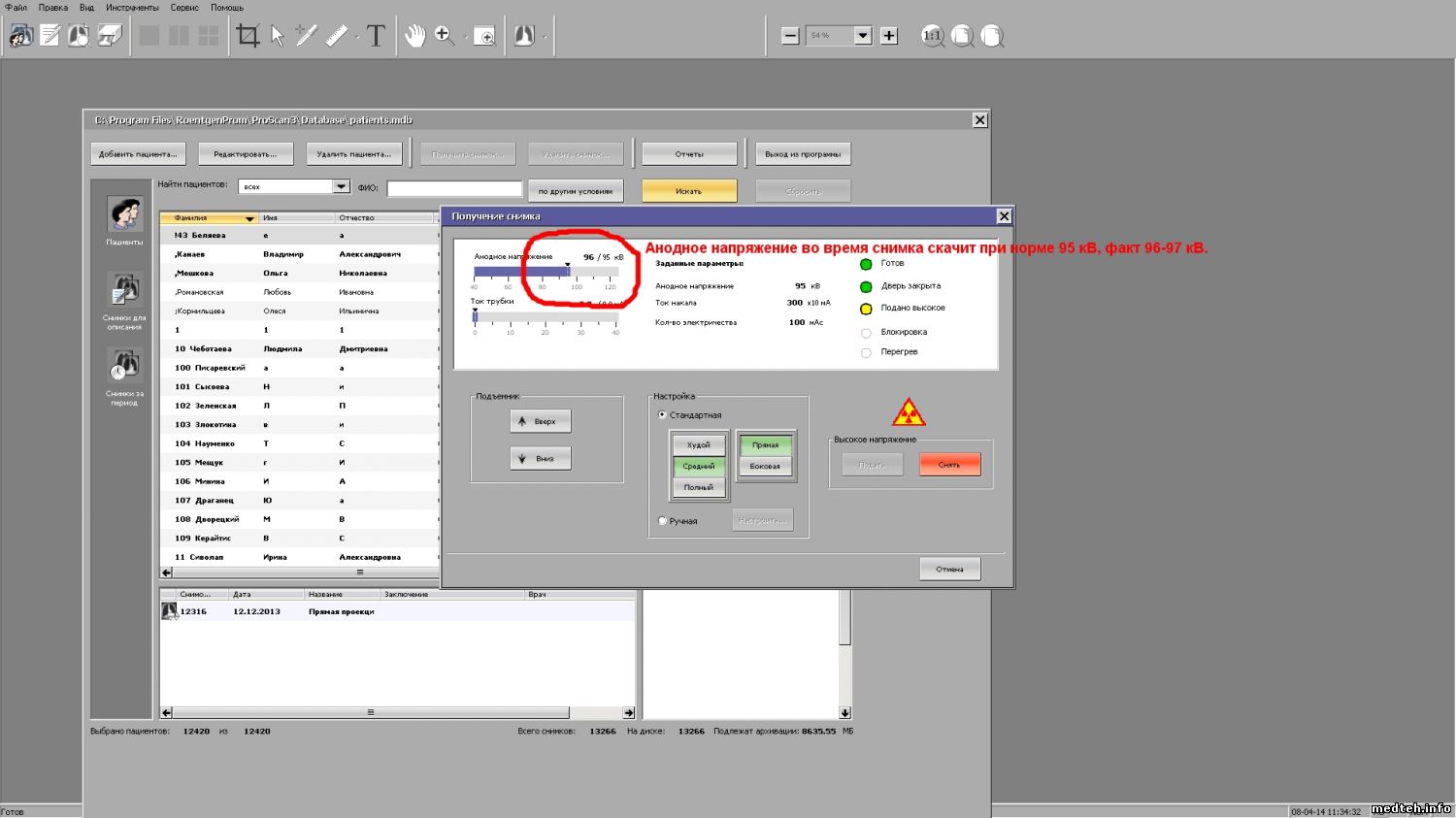

serlionДата: Вторник, 08.Апр.2014, 02:11 | Сообщение # 152
Экономист
Биробиджан
Цитата anton26 ()
Кто знает - черкните в личку, плиз. Или я туплю, в мануалах все есть?
Да нету ничего в этих мануалах, у нас в Бирике такая же проблема, так мы позвонили в Рентгенпром и указав номер аппарата запросили пароль для калибровки. На удивление дали если поможет записывай (prconfig) только версия 3.7.1.2.
serlionДата: Вторник, 08.Апр.2014, 06:46 | Сообщение # 153
Экономист
Биробиджан
Люди добрые подскажите чего делать?
Полетел жесткий диск, после нескольких дней восстановили программку, запросив активацию и пароль установили прогу и начались мучения. Безвозвратно ушли в небытие файлы калибровки.
На сегодняшний день после восстановления системы и калибровки оборудования на снимке появились горизонтальные полосы.
Что можно сделать?
Инфа про агрегат: Передвижной флюорографический аппарат ПроСкан 2000, на базе а/м КАМАЗ, версия 3.7.1.2.

petroveechДата: Вторник, 08.Апр.2014, 08:58 | Сообщение # 154
У вас сообщений: 1072
Иженер
Калибровать. Старый файл не подойдёт. Сначала трубу, потом детектор. Высокое у всех скачет.

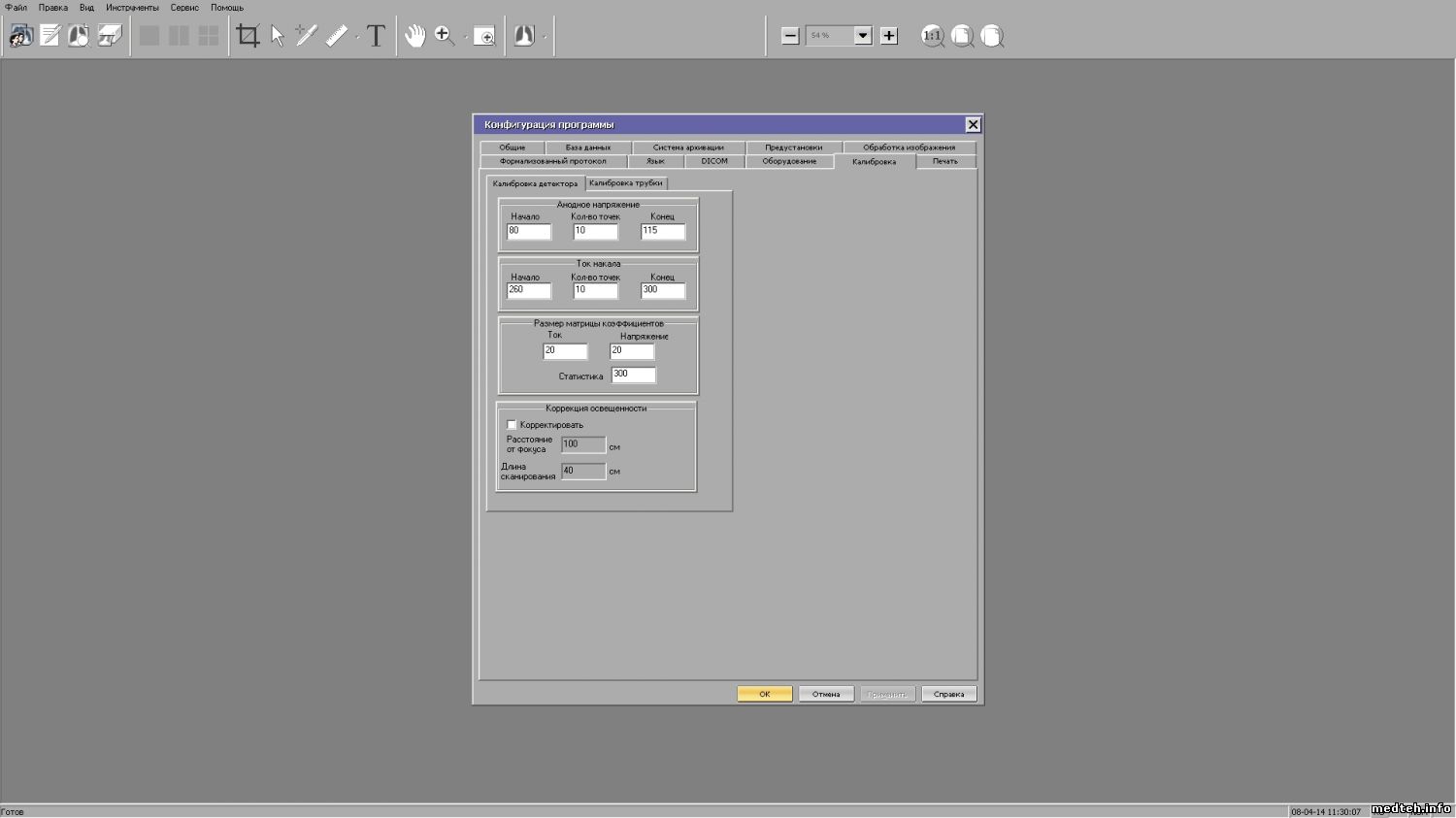

serlionДата: Среда, 09.Апр.2014, 01:20 | Сообщение # 155
Экономист
Биробиджан
petroveech, Прости так как я с мед техникой на "БУДТЕ ДОБРЫ" подскажи калибровка через сервис.
К стати, после калибровки, все стало намного хуже чем до неё.
А при тренировки трубы "воще" ни чего не происходит, дверь закрылась, снимок, и молчание что может быть.
Заранее большое мерси .
petroveechДата: Суббота, 12.Апр.2014, 12:35 | Сообщение # 156
Иженер
Сервис-калибровка трубки-калибровка детектора. И если хуже фото сюда. Без фантома, на худом.
serlionДата: Четверг, 17.Апр.2014, 04:55 | Сообщение # 157
Экономист
Биробиджан
После 2-х недельного мучения наконец то настроили передвижной флюорограф. Да, к стати для изменения параметров настройки через меню "сервис" необходим дополнительный пароль "ALTERA"
