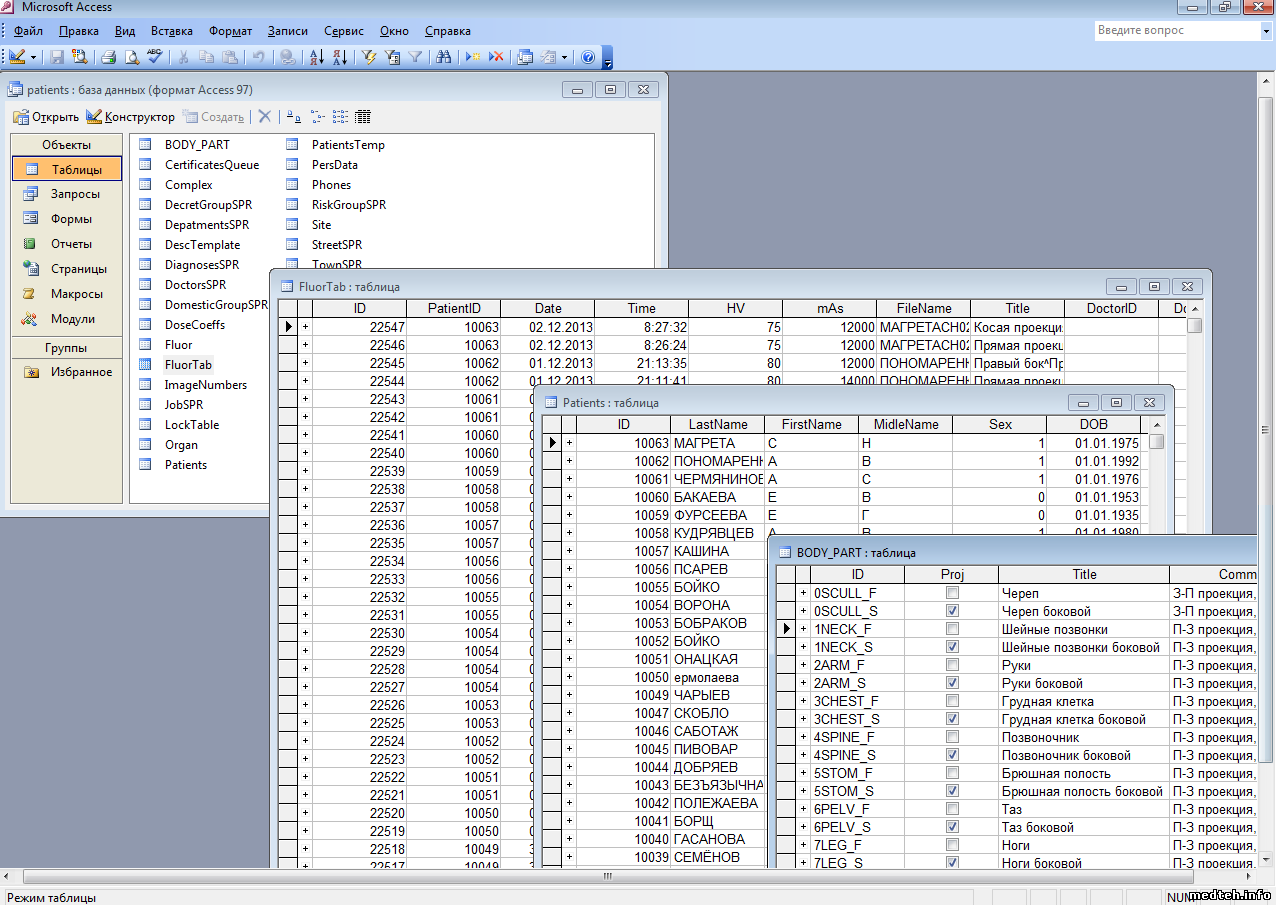

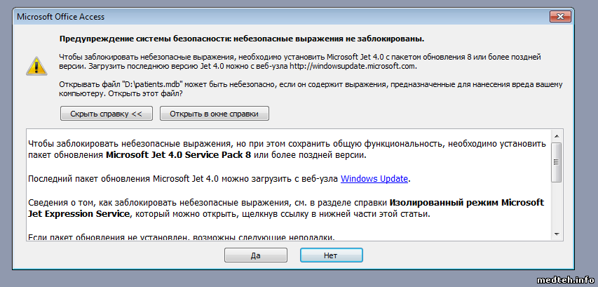

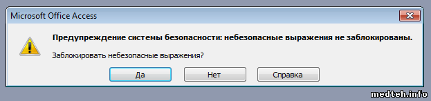

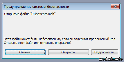

Доброго времени суток! Товарищи знатоки, ситуация следующая...
Поручили выполнить курсовую работу в университете (учусь на врача). Смысл сей работы в обсчете данных с заключений по флюрам. Пробился я к аппарату, перекинул всю папку с дистрибутивом и всеми базами данных (*mdb). Естественно прога дома не запустилась, заругавшись на отсутствие неких dll-библиотек. Очень нужен дистрибутив ПРОСКАНа, который позволит работать с БД и краткая консультация по нему. Мне нужно только вытащить более менее оформленные данные, перевести их в эксель и пустить в SPSS. Так же очень интересно, сможет ли программа без регистрации открыть файлы mdb, и корректно их отобразить.
Заранее спасибо!
KuzmaДата: Воскресенье, 29.Ноя.2015, 20:01 | Сообщение # 166
У вас сообщений: 274
Харьков
mdb можно открыть и что-нибудь из него вытащить просто в MSAccess, лучше старым, например из МСОфиса 2003.
Будет кричать, ругаться, звать прокурора, но вы не обращайте внимания :) Игнорируйте все предупреждения о небезопасных выражениях и открывайте базу. Увидите таблицы, запросы и т.д. Другое дело, что их, естественно, нужно суметь потом извлечь. Но, если Вы знаете, что вам нужно, то не думаю, что это проблема.

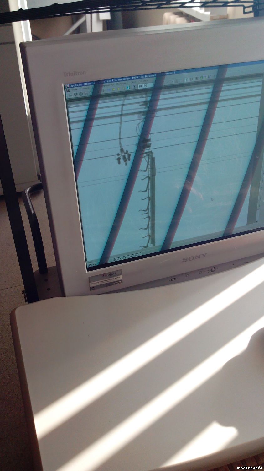

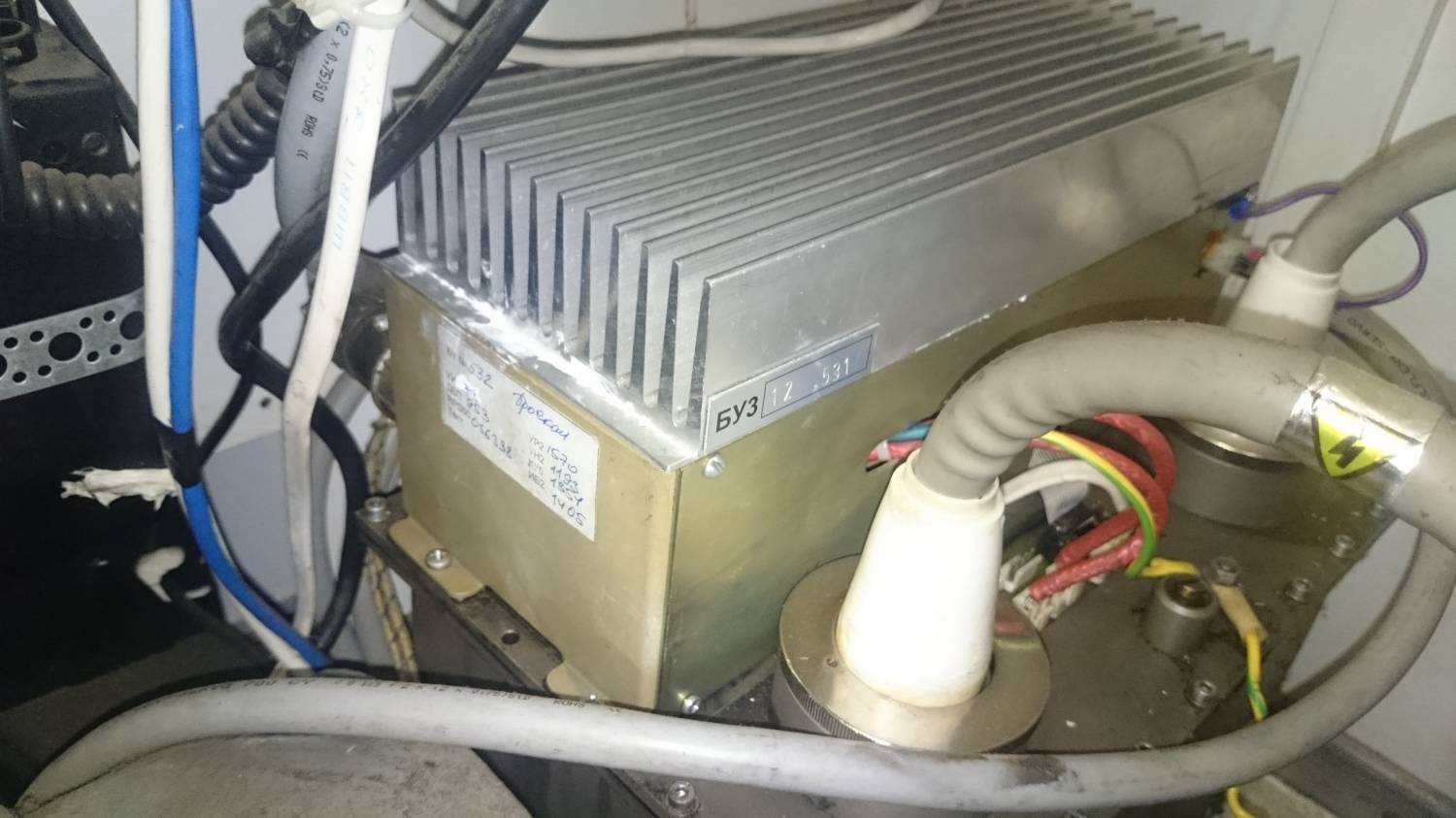

Уважаемые коллеги, столкнулся со следующей проблемой на Проскан 2000 (2010 г.в.).
С недавнего времени снимки время от времени (к сожалению закономерность выявить не удалось пока) имеют переставленный верх и низ - т.е., верхняя часть картинки может уйти вниз и таким образом "склеиться". Это происходит на прямой проекции. На боковой проекции аналогичным характером проявляются "шумы" или что-то ещё - самого снимка становится не видно.
Буду признателен за любой совет - куда копать, т.к. с данным аппаратом опыт обслуживанию имею минимальный.

Попробовать переустановить драйвер граббера, у лучше весь софт с виндой. Откалибровать.

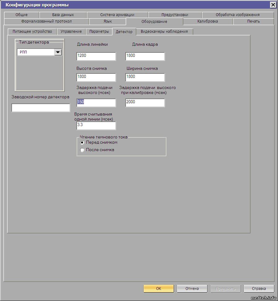

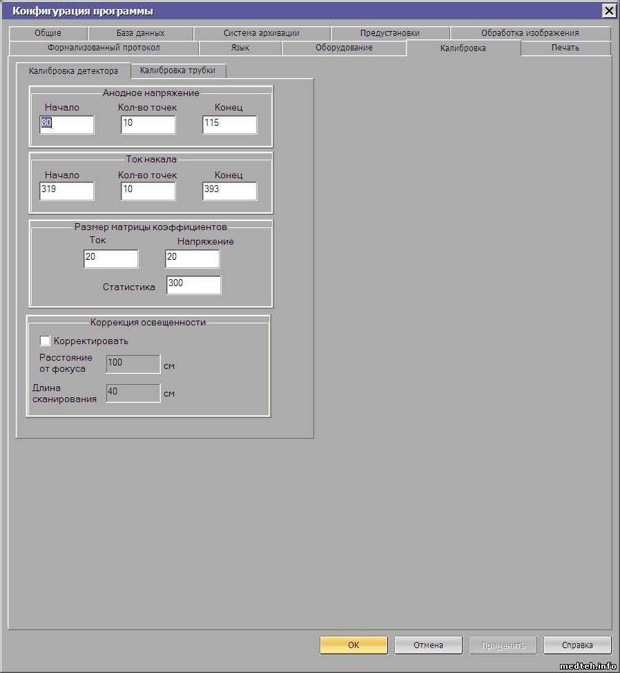

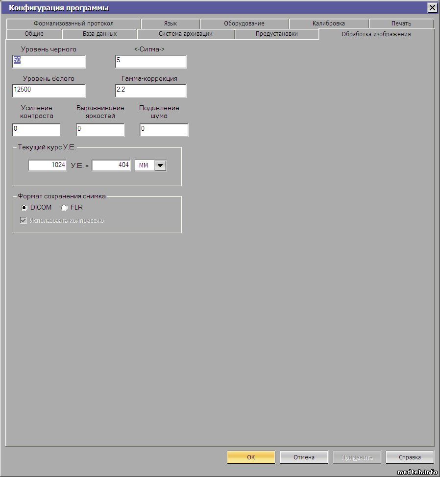

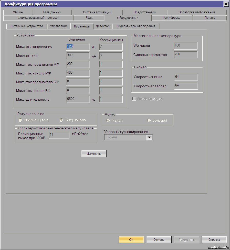

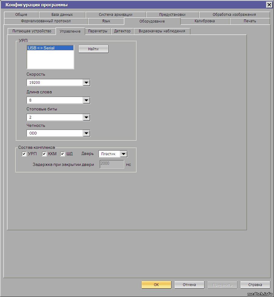

Что имеем:
Имеется флюрограф Проскан 2000 и программа 3.3.5.0. Второй жесткий диск отключен физически.
База хранится на внешнем диске. Дистрибутивы и серийник есть.
Некие умельцы почистили пк от вирусов и переустановили на другой диск программу. Я чудом настроил и откалибровал и через 3 недели программа перестала запускаться с ругательством на библиотеку Visual C++ abnormal termination. Переустановка библиотеки не помогла. Решение не нашел, поэтому система была восстановлена с резервного образа внешнего диска, но забыл списать текущие настройки из реестра. Драйвера установлены. Настройки в этом образе уже заполнены судя по названию организации.
При попытке сделать снимок выходит ошибка 2000 (при УРП-СЧ-30 - на него есть бумажный паспорт).
Сменил тип питающего устройство на УПР-ВЧ и снимки пошли но с большими горизонтальными полосами как на "образец снимка" во вложении.
Калибровка не помогла.
Т.к. это режимный объект, организовать там удаленную связь не было возможности пока что и производитель по телефону помочь не может. Поэтому я сделал скриншоты почти всех настроек.
Калибровочные данные я у меня были сохранены 3 недели назад и я их вписал вручную, а происхождение остальных неизвестно.
При загрузке со второго винта, программа вылетает с ругательством на библиотеку Visual C++ abnormal termination. Точно также было до перезаливке на первом винте
Можно сделать какие-то выводы и рекомендации?
Влияет ли сеть на связь с аппаратом при выборе УРП-СЧ-30?
Поделитесь скринами своих настроек. Я не уверен в настройках питающего, типа детектора и параметрах
Родилась идея посмотреть настройки в реестре на втором жестком диске
4149540.jpg (77.7 Kb) · 0360240.jpg (95.6 Kb) · 5937735.jpg (72.4 Kb) · 9506154.jpg (273.3 Kb) · 2650113.jpg (76.0 Kb) · 5318186.jpg (63.3 Kb)

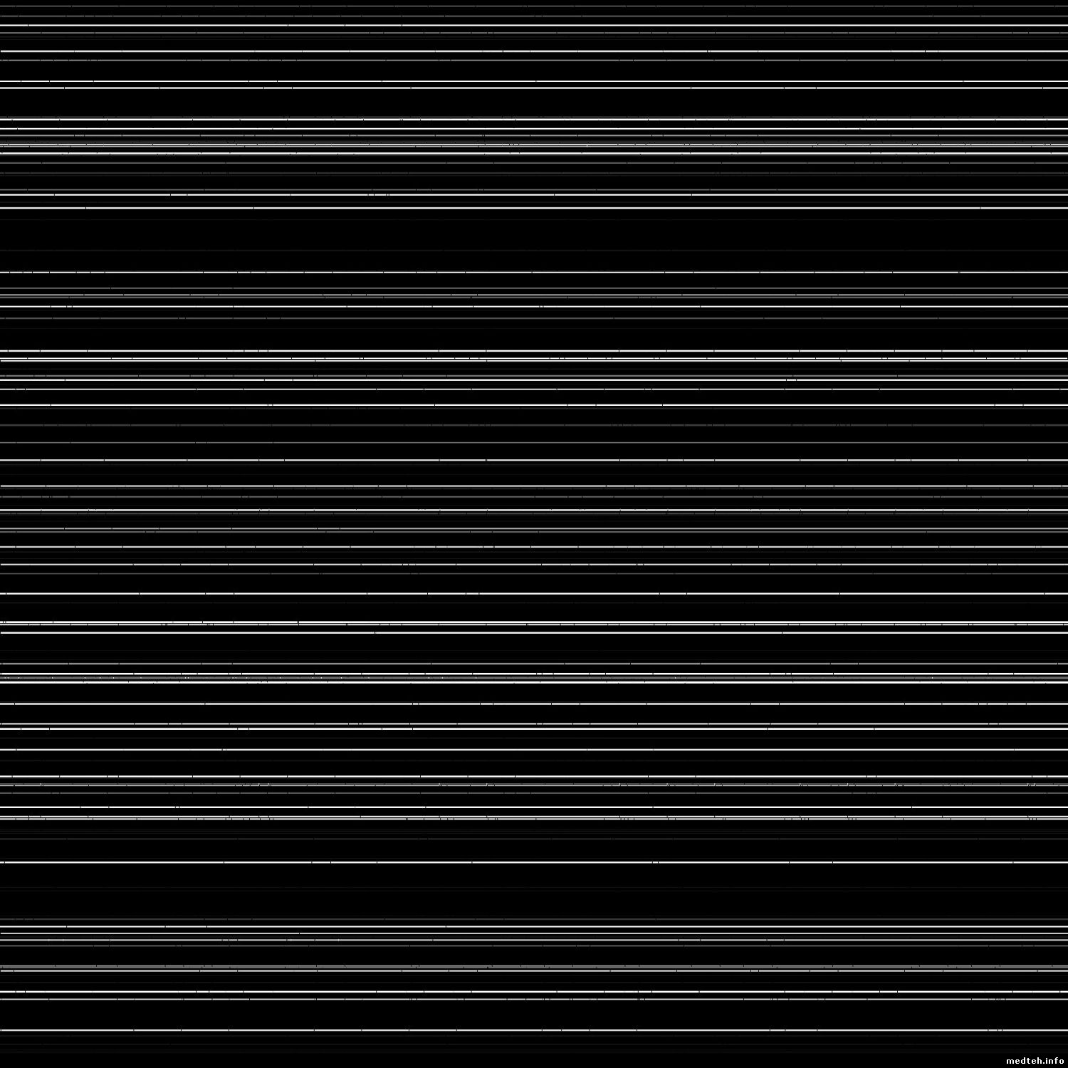

standarttestДата: Пятница, 15.Янв.2016, 23:03 | Сообщение # 176
У вас сообщений: 27
Тамбов

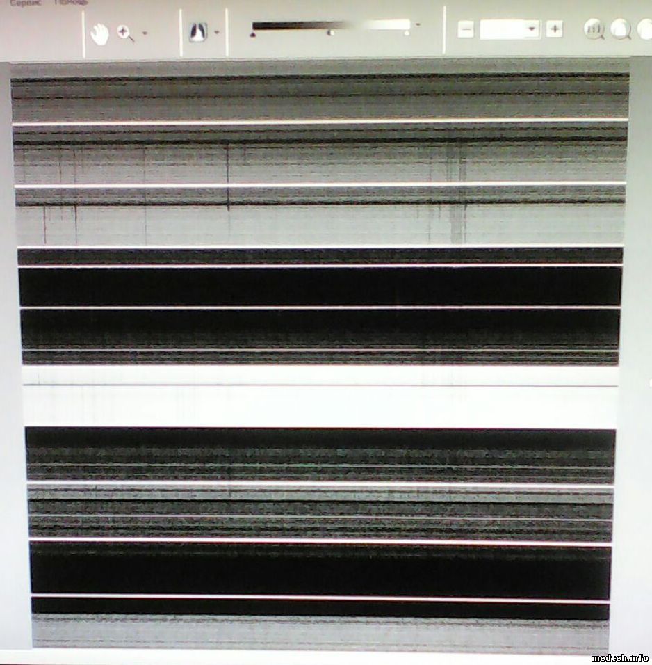

Аппарат Проскан-2000.

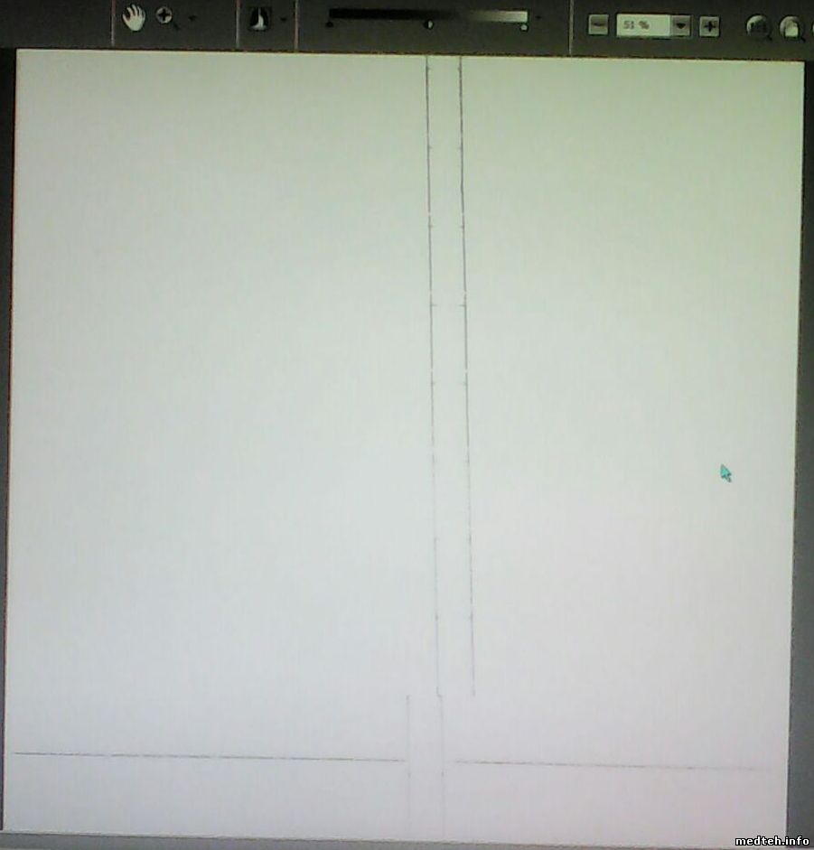

На снимках появились горизонтальные полосы. Может кто сталкивался?

standarttestДата: Суббота, 16.Янв.2016, 12:35 | Сообщение # 178
У вас сообщений: 27
Тамбов
Интересуют именно горизонтальные полосы. Наклонные - это мерцание, которое улавливает фотоаппарат, на глаз их нет.
По поводу сети, что имеется ввиду, питание флюшки или какого либо блока в отдельности?
DimaДата: Суббота, 16.Янв.2016, 21:44 | Сообщение # 179
У вас сообщений: 109
Это дефекты линейного детектора. Обращался с такой проблемой к проскановцам, отослали к производителю детекторов. А те отослали на Проскан.
Вот такие добрые ребята.
IgorGiДата: Суббота, 16.Янв.2016, 21:52 | Сообщение # 180
У вас сообщений: 228
Пятигорск
Похоже на битые каналы, но они появляютя по одному, а не пачкой. Я бы посмотрел питание детектора, похоже просажено.

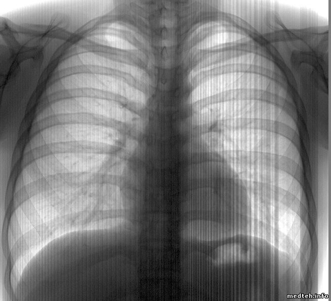

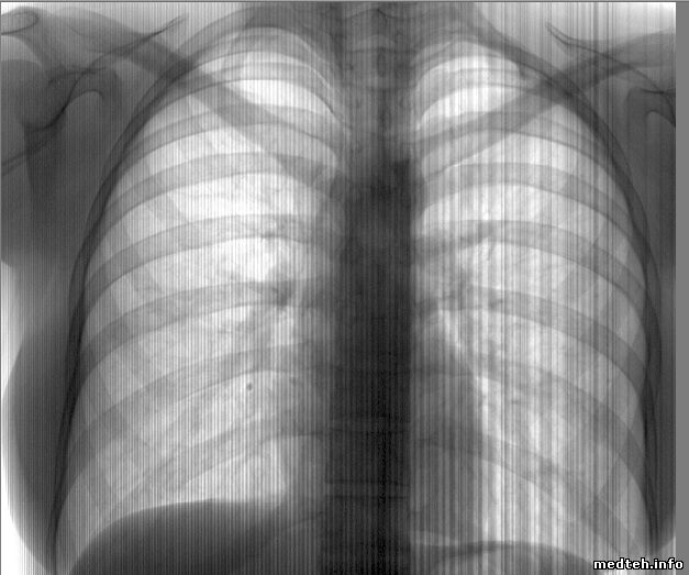

Добрый день. На снимках начали появляться вертикальные полосы, при разгоне лампы слышен характерный звук, что что-то раскручивается и трется. измеренная частота разгона 20 выставленная 50. В чем может быть проблема?
maksr89Дата: Четверг, 21.Янв.2016, 12:49 | Сообщение # 182
Уральск
Похоже трубе конец пришел. А полосы это следствие помех при нестабильном токе на изношенной трубе.

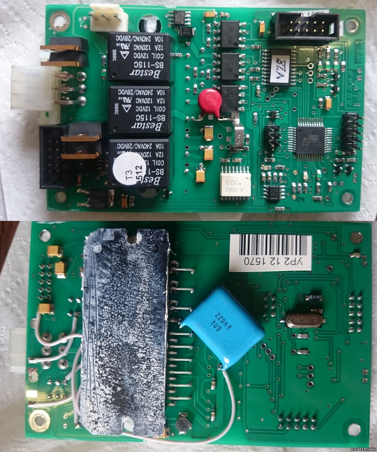

NikolinДата: Четверг, 10.Мар.2016, 09:57 | Сообщение # 186
Всем доброго дня!

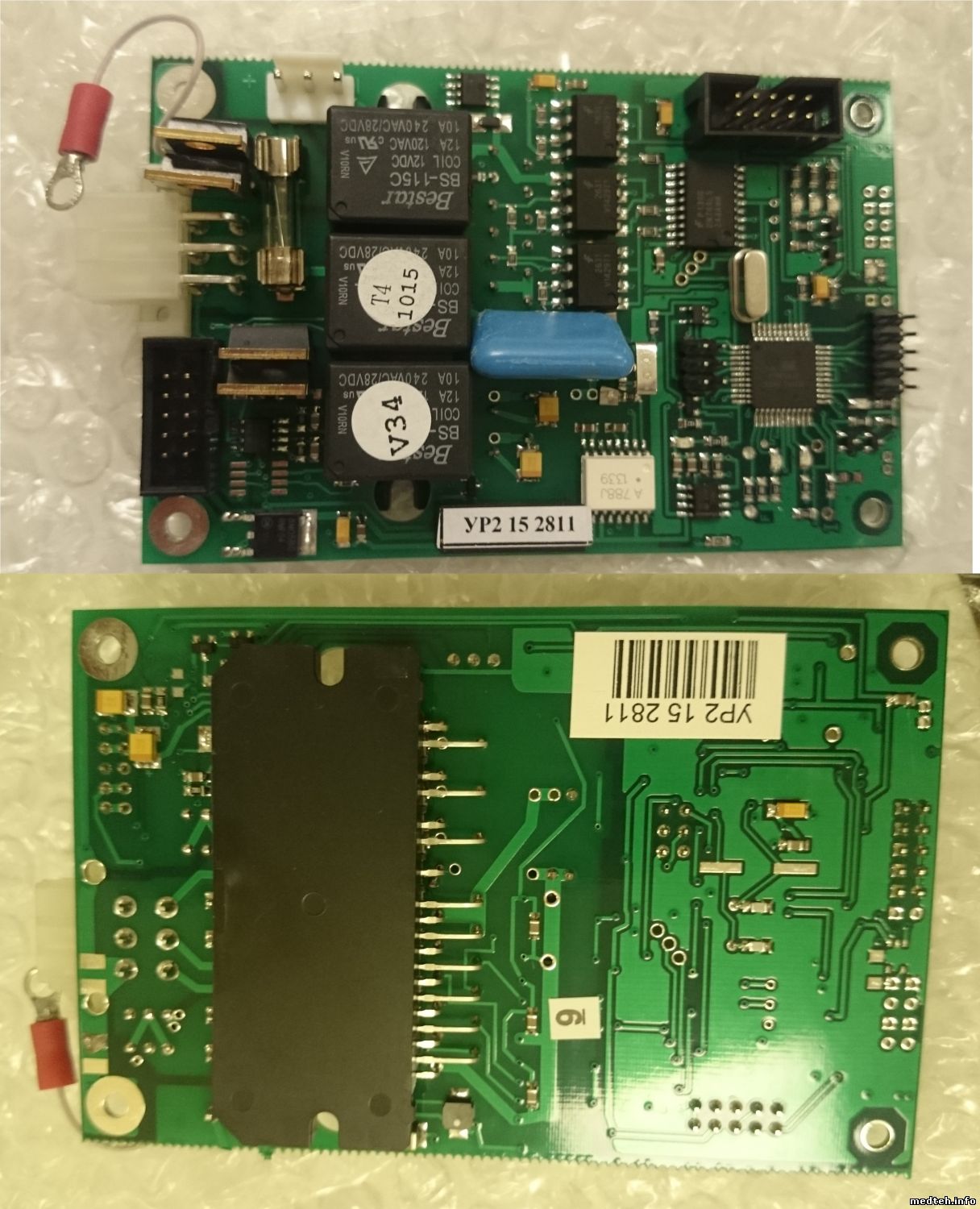

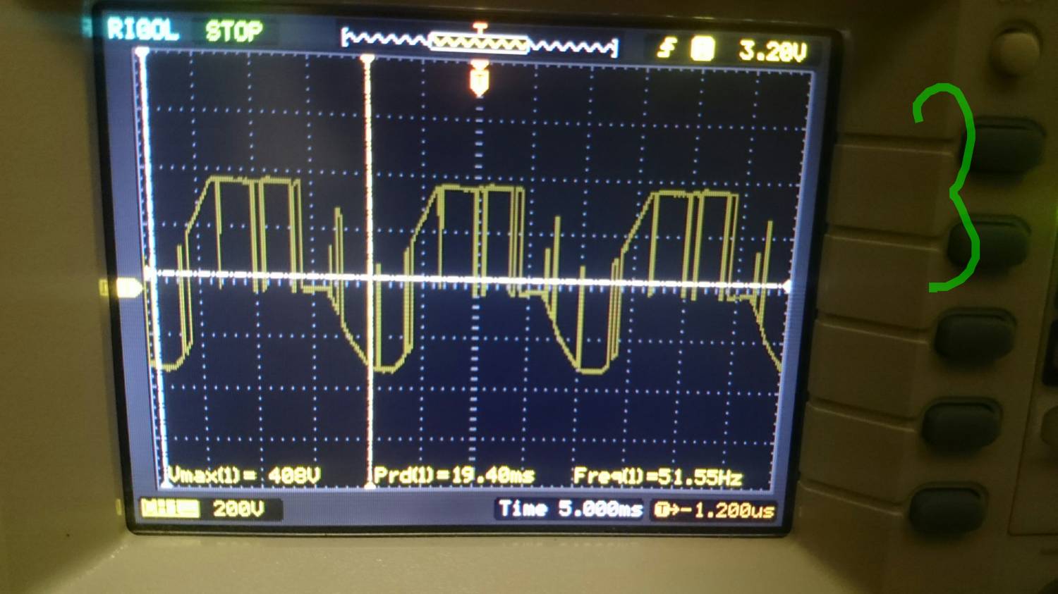

При работе с аппаратом 2010 гв возникла ошибка "нет разгона" (проявляется при блокировке во время попытки сделать снимок). Высокого, конечно, нет.
Ошибка возникла неожиданно: снимок прямой проекции выполнился ОК, а на боковой остановился аппарат. Перезагрузки аппарата не помогли. У меня подозрение, что неисправна трубка.
Есть сервисная утилита UrpHF.exe v. 3.0.0.8, но документации по ней нет.
Что можно предпринять для устранения проблемки? Буду признателен за любой совет.

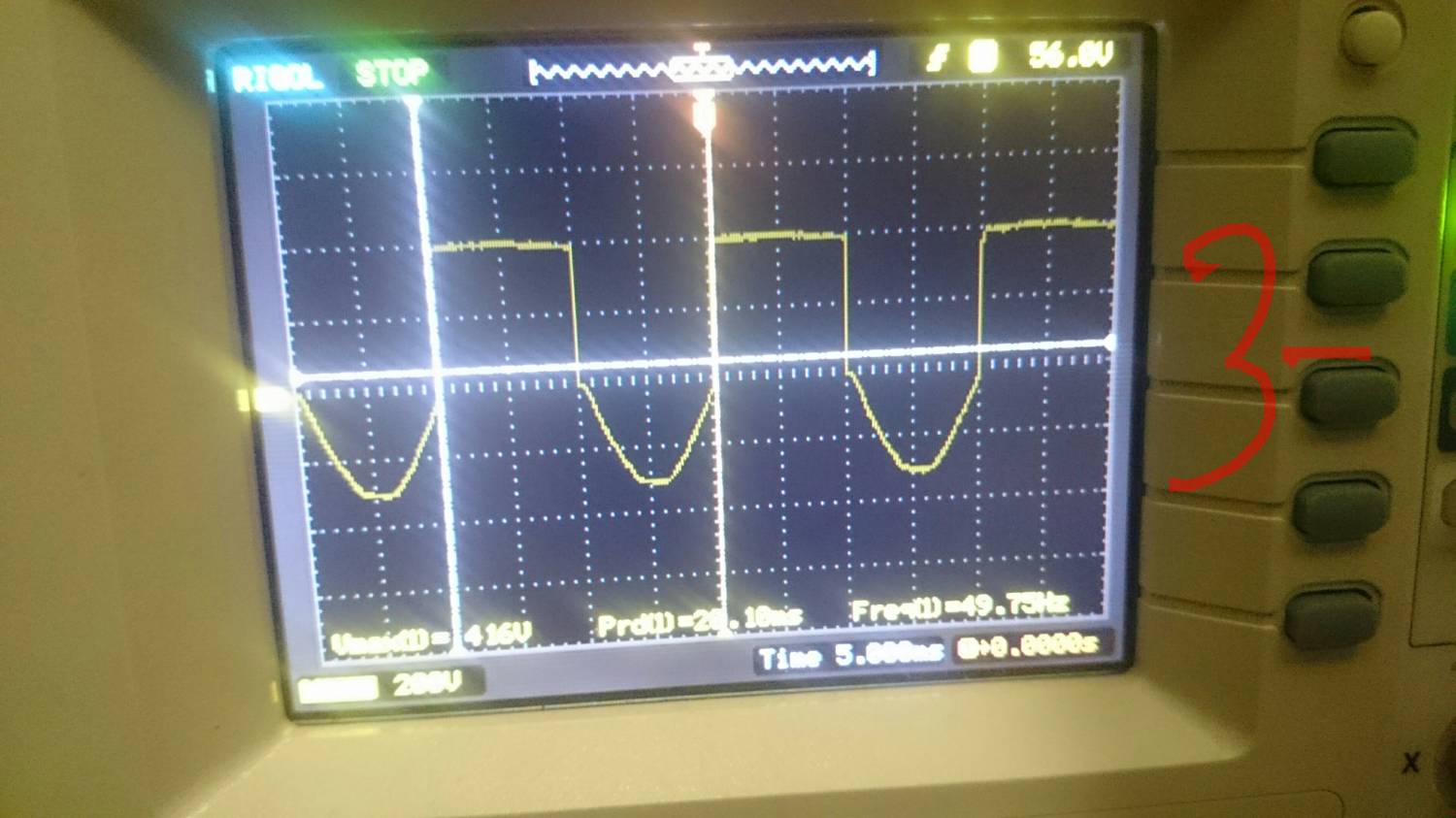

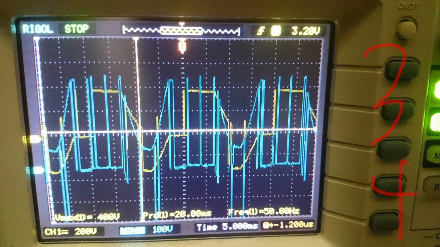

NikolinДата: Суббота, 12.Мар.2016, 14:39 | Сообщение # 188
Спасибо всем, кто отозвался. blush
Alex70tt, к сожалению, для меня это не подойдёт. Только самому.
На данный момент прозвонил обмотки трубки: получается три обмотки по 20,5 Ома каждая (трёхфазная?).
Осциллографом промерил частоту - 50 Гц. Однако на осциллографе вместо ожидаемого сдвига в 120 градусов вижу, что одновременно измеряемые в двух каналах сигналы, практически накладываются друг на друга. Это первое наблюдение.
Второе наблюдение - синусоида нормальная тоже не просматривается - обрезается по высоте.
Третье наблюдение - на волне просматриваются 3-5 "провалов", что тоже как-то неправильно, мне кажется.
Да, сам звук вращающегося анода прослушивается характерным шуршанием.
Прилагаю осциллограммы замеров: обмотка на контакте 3 (две другие обмотки выглядят так же), обмотки на контактах 3 и 4 (3-5 и 4-5 выглядят похоже), контакт 3 при отсутствии подключения к обмотке.
Куда можно копать дальше? Сейчас у меня на очереди инвертор, откуда идёт кабель на обмотки. yes

NikolinДата: Вторник, 29.Мар.2016, 11:40 | Сообщение # 192
Alex70tt,
очень признателен за схемы! Спасибо!! Очень выручили! good :dance2:
Прошу прощения, что пропал blush - ждал заказанную плату управления разгоном.
На минувших выходных выполнил замену - всё работает отлично!
Спасибо техподдержке из Рентгенпрома - оперативно выслали плату УР!
Прилагаю фотки плат: ур2_старая и ур2_новая - есть отличия в исполнении и в прошивке, однако, в нашем случае изменять на аппарате ничего не потребовалось. Неожиданным было появление на новой плате предохранителя на 5А - сложновато будет его менять в случае необходимости.
По процессу замены платы УР2 должен отметить, что может потребоваться небольшое количество термопасты (как для обычного процессора). Да, что ещё узнал - по расположению перемычек на плате (ряд из 5 джамперов на краю платы) можно судить о типе трубке, установленной в излучателе.
Тему прошу закрыть, как решённую. :-)

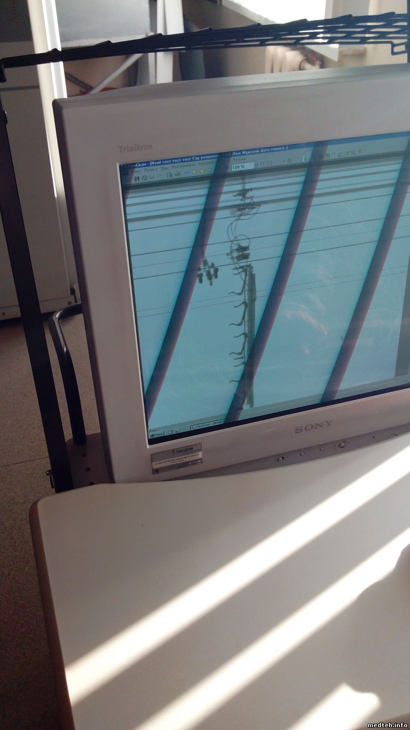

Снимок на экране весь в мелкую вертикальную полоску. При снимке ток колеблется +-50%. Пиранья зарегистрировала пульсирующую форму напряжения на трубке от 60 до 120КВ при установленном 70. Питающее УРП ВЧ. Подобраться к платам для измерения довольно сложно. Другую трубку подкинуть пока не могу. Был ли у кого нибудь подобный случай?
Alex70ttДата: Среда, 27.Апр.2016, 15:21 | Сообщение # 194
У вас сообщений: 524
рентген техник
вся Россия
походу труба газит

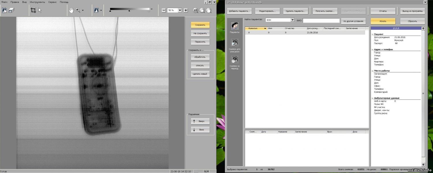

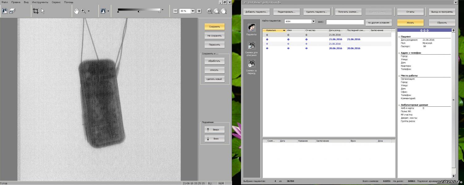

Совпадение или нет, но после замены фрикционов в приводе двери, на снимках появилась сильная рябь.
С отключенным движением детектора тоже самое.
Закрепили кассету с плёнкой в кабине, на плёнке снимок отличный.
Проверили все разъёмы, комп прочистили, вздутых кондеров нет, сделали калибровку детектора, ничего не помогает.
Помогите советом, кто что думает.
1 снимок- до замены
2 - после замены
3 - после калибровки
Сообщение отредактировал ujpkaz - Вторник, 21.Июн.2016, 19:41
Alex70ttДата: Вторник, 21.Июн.2016, 20:22 | Сообщение # 197
рентген техник
вся Россия
у вас и до замены "рябь"
Anakonda2aДата: Вторник, 21.Июн.2016, 21:52 | Сообщение # 198
У вас сообщений: 508
Инженер по Т.О. мед. техники
Подольск
До и после снимки одинаковые по качеству. Калибровкой, мне кажется, вы усугубили ситуацию. Проверьте детектор и шлейф детектора. Начните со шлейфа. Кстати у меня однажды сильные помехи были из-за плохого питания. Причем здесь нужно знать сопротивление петли фаза-нуль и оно должно быть не больше 0,3 Ома. Если в паспорте написано иное - опыт подсказывает все равно не больше 0,3. Ну а дальше смотреть обработку сигнала, связь с компом, и т.д.
saddam-095Дата: Вторник, 21.Июн.2016, 23:04 | Сообщение # 199
У вас сообщений: 269
гудермес
Было такое совсем недавно. Во время ремонта зацепил механизм линейки, проблема -ЛУЧ НЕ ПОПАДАЕТ НА ДЕТЕКТОР! Решение -юстировка (регулировка) через саму прогу, веревочкой, фонариком или есть метод научного тыка. Проверь как лежат подшипники на направляющем детектора над трубкой и над детектором. Удачи!!!
Зря сделал калибровку, после регулировки надо сделать заново.
Сообщение отредактировал saddam-095 - Вторник, 21.Июн.2016, 23:07
ujpkazДата: Четверг, 23.Июн.2016, 06:18 | Сообщение # 200
У вас сообщений: 93
Шымкент
Спасибо за советы.
Сегодня поковыряю.
