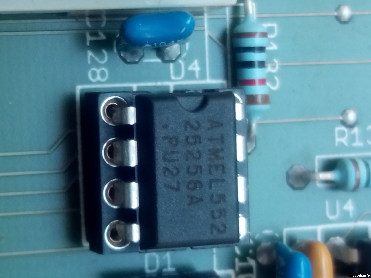

А пока нашел на плате ZST2C микросхему ATMEL552 25256A SPI Serial EEPROM,
она на "кроватке", прочитал с Pony-Prog, там пусто. То есть надо его прошить?
Где взять прошивку?

ZergДата: Понедельник, 16.Июл.2018, 08:45 | Сообщение # 6
У вас сообщений: 40
Там точно прошивка должна быть? Не могли в ней настройки храниться?

Я думаю началось с того, что на плате ZST2C батареечка потеряла емкость, тестером проверял напряжение 3 в есть, а тока ноль. Вот и в памяти все стерлось.
Заменил батареечку и согласно инструкции по монтажу , обслуживанию и ремонту подключив сервисную заглушку, переведя РПУ в режим программирования пытался программировать по инструкции. Запускаем Bochum. Но после нескольких шагов, дойдя до окна "FILAMENT ADJUST" чтение данных с генератора выдаются ошибки:
serial error 8, try again.
send timeout>com1. И все, разбираемся дальше.
vitalikДата: Среда, 31.Окт.2018, 14:48 | Сообщение # 8
Ейск
Доброго времени и спасибо всем, проблема решена. Тема закрыта.
Вызвали спецов, они забрали плату ZST2C. Его отремонтировали, поставили,
все работает.
