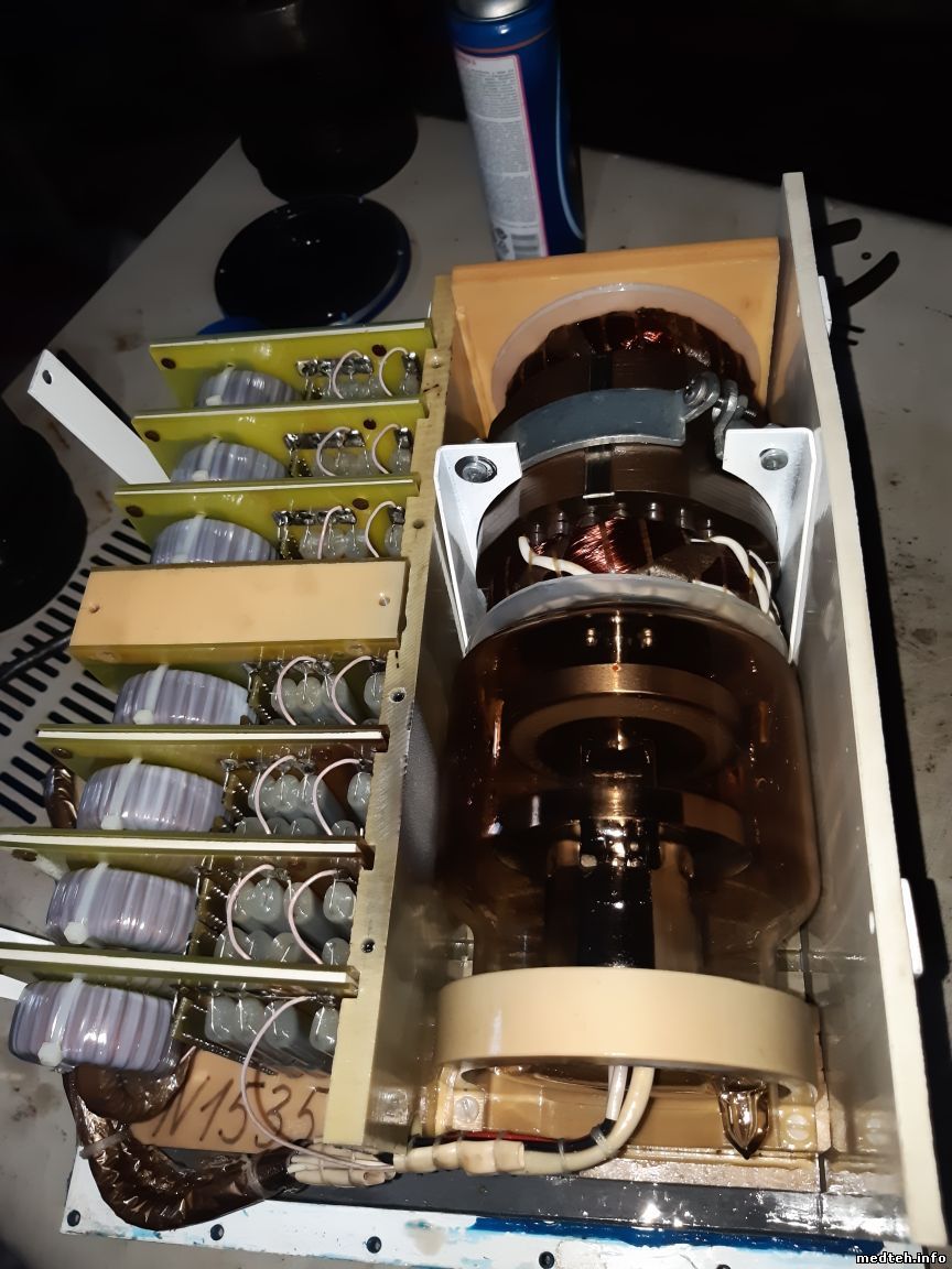

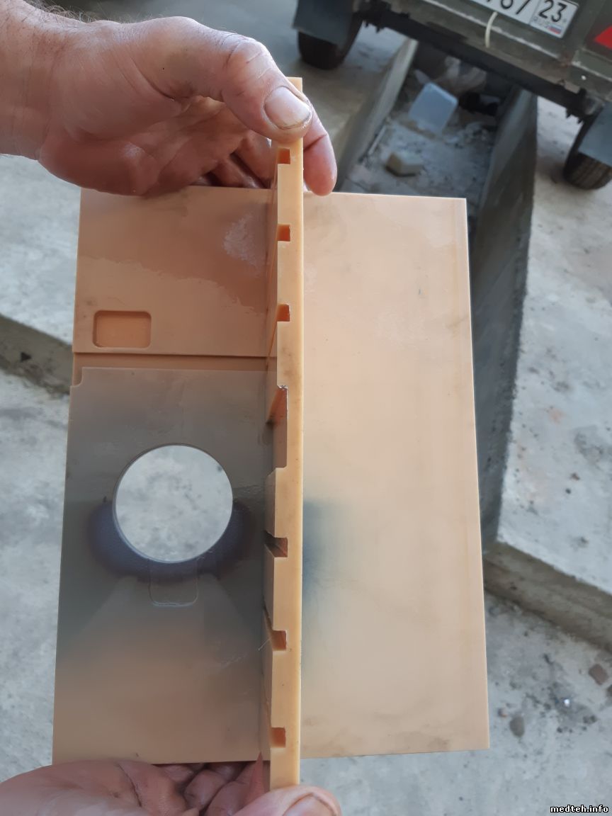

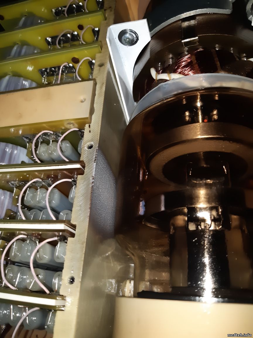

Аппарат флюорограф : «РЕНЕКС» (производитель ООО «С.П. ГЕЛПИК)
Лаборант жаловался на качество снимков на вид размытые как будто нет фокусировки. При детальном осмотре стойки с излучателем была обнаружена течь масла.
Вскрыл моноблок излучателя. У видел там обпаленную стенку между высоковольтным трансформатором и трубкой.
Хотел получить совет или помощь. Фото прилагаю.
С чем связан такой пробой?
От куда идет пробой из трубки через стенку и на высоковольтный трансформатор?
Излучатель после таких пробоев остается рабочим?
Возможно достаточно убрать нагар заправить маслом и все наладиться?
Как восстановить работоспособность?
Спасибо!
Сообщение отредактировал Freedom7775777 - Среда, 06.Июн.2018, 23:31
petroveechДата: Четверг, 07.Июн.2018, 07:04 | Сообщение # 2
У вас сообщений: 1072
Иженер
Это не пробой. Потёк расширитель. Болячка такая.
Freedom7775777Дата: Четверг, 07.Июн.2018, 08:44 | Сообщение # 3
У вас сообщений: 43
Тимашевск
Здравствуйте, я вас плохо понял.
Разве цепь событий не такая:
1.утечка масла
2. Пробой в следствии этого.
3.нагар как результат пробоя.
Скажите, этот темный налет разве не результат пробоя? Как устранить его последствия?
Alex70ttДата: Четверг, 07.Июн.2018, 15:29 | Сообщение # 4
У вас сообщений: 524
рентген техник
вся Россия
как по мне пробой в этом случае со стороны трубки не возможен,да и трубка под замену ---анод запиленый сильно
Anakonda2aДата: Четверг, 07.Июн.2018, 17:57 | Сообщение # 5
У вас сообщений: 508
Инженер по Т.О. мед. техники
Подольск
Не-а. Это результат воздействия излучения. А вот трубка изношена, отсюда и снимки плохие. В случае пробоя у вас в масле хлопья сажи плавали бы, и ошибка была-бы.
Заменить трубку.

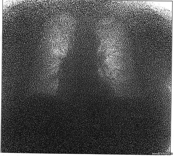

Freedom7775777Дата: Пятница, 08.Июн.2018, 19:25 | Сообщение # 11
У вас сообщений: 43
Тимашевск
Вот такая фотография чередуется с фотографией хорошего качества. Фото взял из интернета, но уменя фото такие же.
Может ли трубка в состоянии как у меня давать разного качества снимки?
kbaДата: Пятница, 08.Июн.2018, 22:20 | Сообщение # 12
У вас сообщений: 34
П-Камчатский
Представленный снимок,подтверждает,что трубка нипричём-попробуй передёрнуть разъёмы от камеры до компа.

Anakonda2aДата: Суббота, 09.Июн.2018, 07:20 | Сообщение # 14
Подольск
Данный снимок ни о чем не говорит. Я вам такой и на абсолютно рабочем аппарате сделаю (режимы съемки?! и т.п.). То что трубка под замену видно на фотографии (хотя бы по цвету стекла и состоянию анода).
Да может, анод сильно изношен.

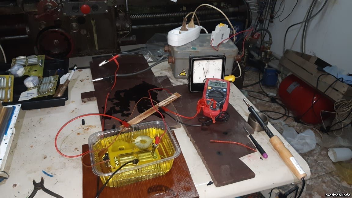

petroveechДата: Пятница, 15.Июн.2018, 07:03 | Сообщение # 24
Иженер
Подводные камни.
1. Масло посушить и тп не поможет. В вашем случае оно пробито и поджарено.
2. Заполнение этой замысловатой конструкции маслом без вакуума не возможно или очень затруднительно.
3. Трубку подберёте по размеру. Есть ли она в таблице калибровки? Там очень ограниченный список. Калибровка жёсткая. Идёт до 120 кв. Изменить, остановить не возможно. Без калибровки работать не будет.
Просьба, после выполнения ремонта отпишитесь пожалуйста. Получилось ли и какую трубу засунули. Удачи.
Freedom7775777Дата: Пятница, 15.Июн.2018, 18:15 | Сообщение # 25
У вас сообщений: 43
Тимашевск
Здравствуйте! Спасибо за выделенное время на меня bye2
Цитата petroveech ()
Подводные камни.
По поводу масла я хотел сказать что я купил новое масло Лукойл ВГ, затем я планировал после залития его откачать воздух из него, предполагал что в месте с воздухом выйдет и влага. (Дойдет до этого этапа процесс, получше подумаю)
За подбором трубки обратился в (ЭТО НЕ РЕКЛАМА) Светлана рентген, но что то они не телятся то одни характеристики спрашивают то другие ни когда не перезванивают когда обещают, в общем пока бегаю за ними чтоб они озвучили стоимость и возможность подбора такой же трубки.
По каким ключевым параметрам подбирается трубка?
Если писать и рассказывать долго то могли бы направить где что прочитать?
Сообщение отредактировал Freedom7775777 - Пятница, 15.Июн.2018, 18:16

Freedom7775777Дата: Понедельник, 13.Авг.2018, 08:41 | Сообщение # 33
У вас сообщений: 43
Тимашевск
Сегодня все проверю, официалы говорят мол калибровка нужна, что то там программно поправить хотят. говорят есть некое сервис меню. возможно ли?
По поводу теста на пробой. Приложил фото как я тестировал высоковольтные модули из моноблока прям в масле, подовая на них их же рабочие напряжения.
дурь, себя убъешь, а возможно и еще кого-нибудь рядом.
Уважаемый! Судя по вашим постам у вас нет нужной квалификации и знаний для проведения данного ремонта.
Предлагаю пристальнее посмотреть сообщение №22

В общем сервисное меню есть, появляется возможность настраивать камеру (приемник). Если кому интересно расскажу как туда попасть.
С заземлением полный порядок.
Снимок на кассету делает хороший.
Примотал кассету с плоскогубцами и с фотографировал.
Есть советы на что обратить внимание при таких полосах? Может у кого еще такая проблема?
Можем сообща заниматься.

Freedom7775777, думаю Anakonda2a имел ввиду тесты не безопасны!
Я имел ввиду что то, что показано на фото, смертельно опасно.

Ребят что мне делать с моими полосами?
Ссылка на фото с моими полосами.
https://ibb.co/hqygw8
Каким образом можно по тестировать узлы приемника ?
