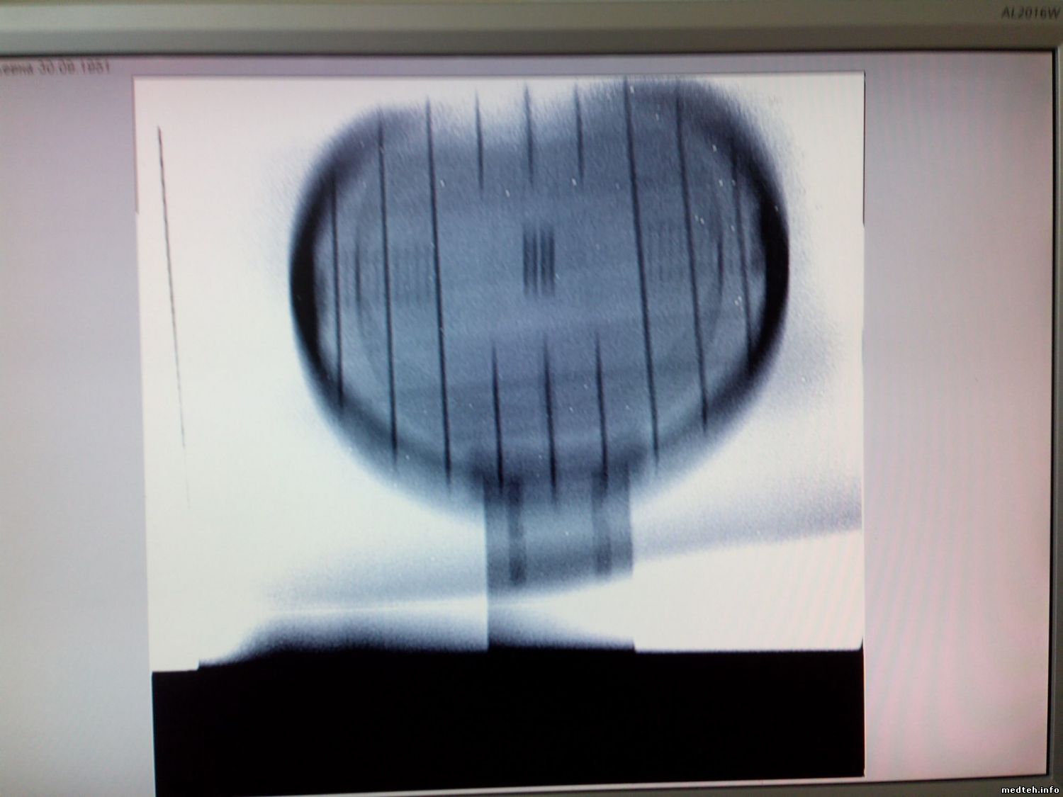

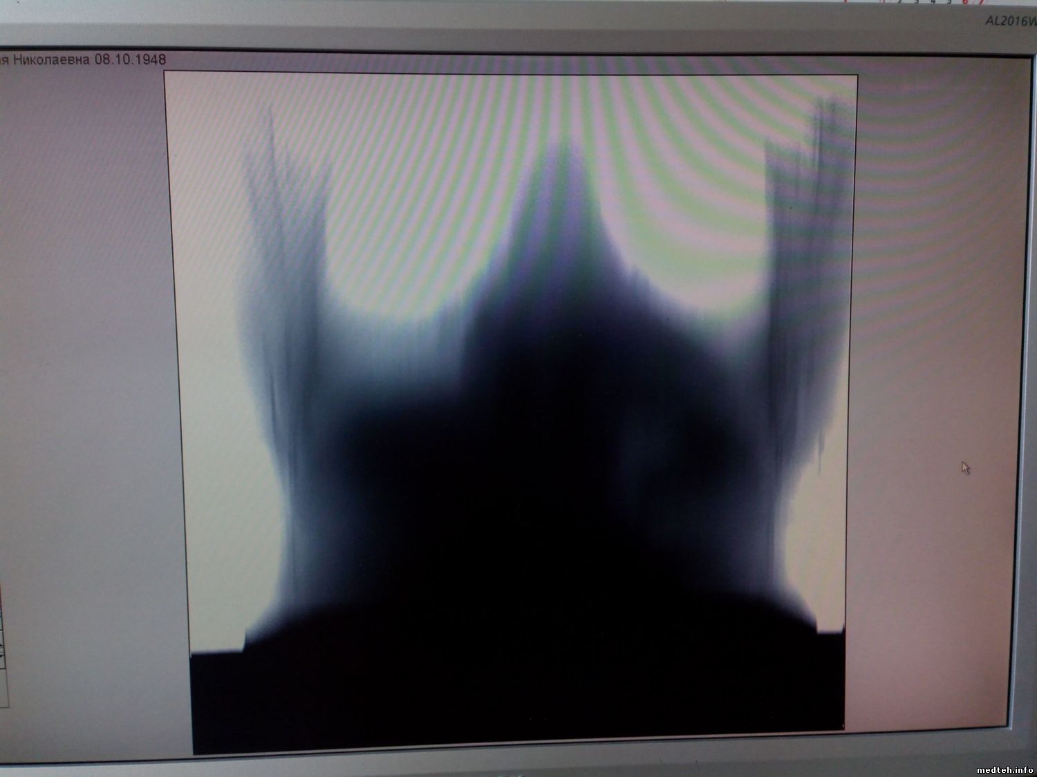

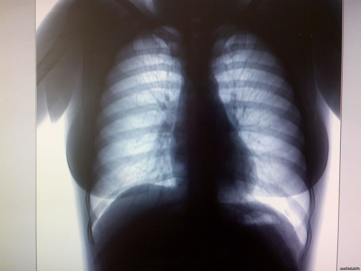

Добрый день. У меня есть на обслуге флюорограф ФЦМБ- РЕНЕКС-ФЛЮОРО, телефонная трубка, генератор Sedecal. Аппарат работает штатно, никаких ошибок не возникает. Снимок проходит нормально, генератор нормально пикает во время снимка. А вот сам снимок на мониторе мутный не чёткий, не читабельный. Образцы снимков прилагаю. Я вскрыл аппарат, ни каких разрушений, обрывов нет, передёрнул все разъемы в камере и в компьютере. Результата нет. Образцы снимков прилагаю. Из трёх снимков один вполне нормальный

Ушёл фокус камеры. Наверно. Нужен снимок фантома, а не человека.
lionsaturnДата: Среда, 25.Июл.2018, 13:28 | Сообщение # 3
У вас сообщений: 41
Талдыкорган
На каких режимах снимок сделан?
Посмотреть бы снимок плоскогубцев или чего-то более простого как вариант.

Аппарат 2006 года. Но в приложении не тот снимок. Сейчас скину нужный

Добрый день. Вышел из отпуска и провел все выше упомянутые действия. Все питающие напряжения есть. Трубка не причем. Заземление компа и корпуса штатива произведено отдельными проводами и в одну точку. фокусировка в норме. Прилагаю последний снимок фантома от РУМ-20 с медным фильтром. Снизу видна чёрная полоса Микросхемы в кроватках ещё не менял.
