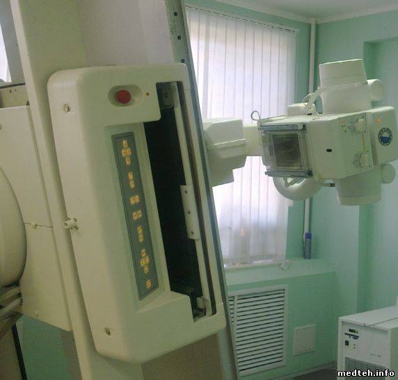

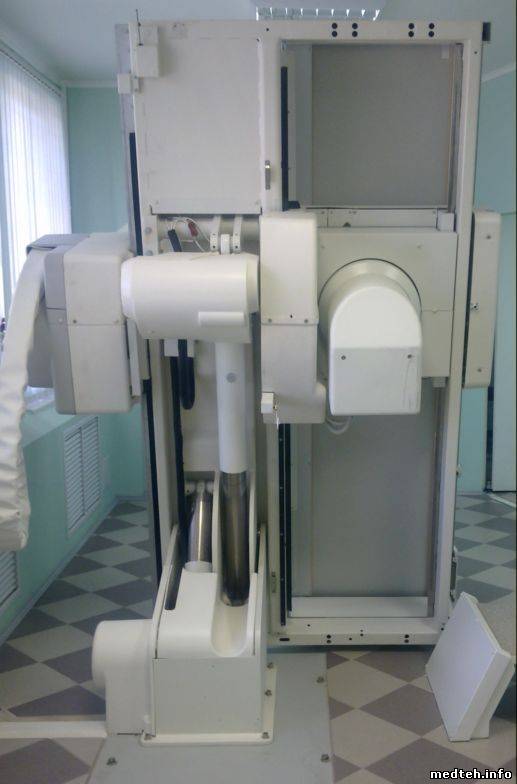

Алекс-200Дата: Понедельник, 20.Сен.2010, 17:42 | Сообщение # 2
У вас сообщений: 1197
Фото штатива.
Сообщение отредактировал Алекс-200 - Понедельник, 20.Сен.2010, 17:50
