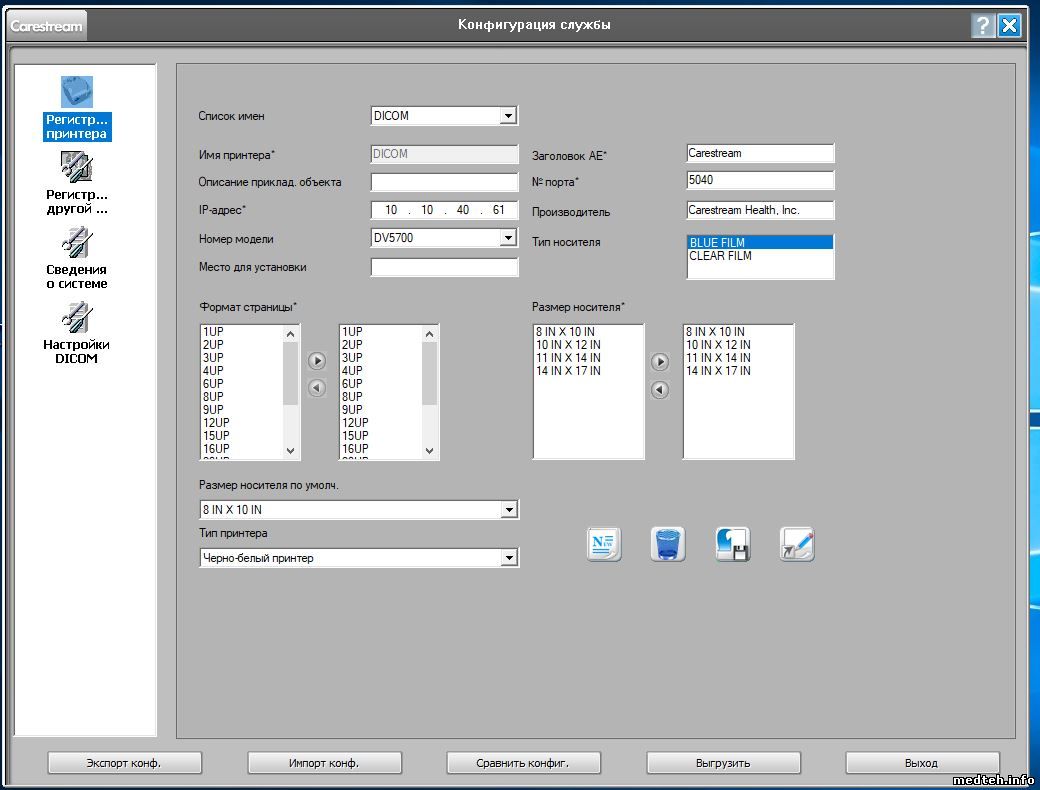

Поставил большего объёма диск под хранилище снимков (диск с заголовком "Image").
Захожу с CIS в локальное хранилище, а там как был старый объём, так и остался.
Думаю, что настройки локального хранилища нужно изменить в "Image Suite Service Configuration" (Service_Cfg), но вхожу под учёткой Admin пункта "Локальное хранилище" нет. Хотя по инструкции должен быть. Думаю, нужно зайти учёткой cshsvc. Но пароля я не знаю ...
Кто подскажет стандартные пароли на учётку cshsvc?

pajerikДата: Понедельник, 09.Мар.2020, 18:51 | Сообщение # 2
У вас сообщений: 84
рентген
Service1 пробуйте.

VityaserovДата: Вторник, 10.Мар.2020, 09:12 | Сообщение # 4
У вас сообщений: 21
ИТ-специалист
Серов
Цитата pajerik ()
Service1 пробуйте
Спасибо - зашел поменял.

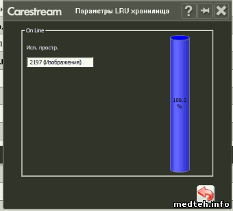

При достижении ~2300-2400 изображений система выдаёт сообщение: "Достигнуто максимальное кол-во изображений, предусмотренных Вашей лицензией ..." и не даёт добавлять и сканировать исследования.
Установки или убирание галочки "Отключить Автомат. удаление" ни к чему не приводит. Исследования все завершены.
Послу ручного удаление исследований (что не есть хорошо) и нескольких перезагрузов компьютера система не выдаёт данное сообщение.

СнимокДата: Пятница, 30.Сен.2022, 09:08 | Сообщение # 8
тахник
Китай
хрень
Цитата Vityaserov ()
Помогите все таки разобраться с данной системой...
При достяжении ~2300-2400 изображений система выдает сообщение "Достигнуто максимальное кол-во изображений, предусмотренных Вашей лицензией...." и не дает добавлять и сканировать исследования.
Послу ручного удаление исследований (что не есть хорошо) и нескольких перезагрузов компьютера система не выдает данное сообщение.
Два вопроса
1. Как без дополнительных финансовых затрат увеличить сохраняемое кол-во изображений?
2. Как настроить автоматическое удаление.
Такая же проблема, LRU хранилище заполнено на 100%. при том снимки удаляли в ручную, но ничего не помогает.
Может я что-то не так делаю?
У Вас удалось сбросить счётчик?
VityaserovДата: Пятница, 30.Сен.2022, 09:23 | Сообщение # 9
У вас сообщений: 21
ИТ-специалист
Серов
Мне ручное удаление помогло. Правда, в первый раз пришлось много снимков удалить (благо архив делался, при запросе можно снимки восстановить).

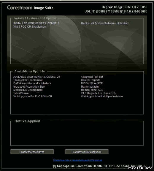

А ещё такой вопрос: программа сама регистрируется к железу?
Можно на другой жёсткий диск её перекинуть?
