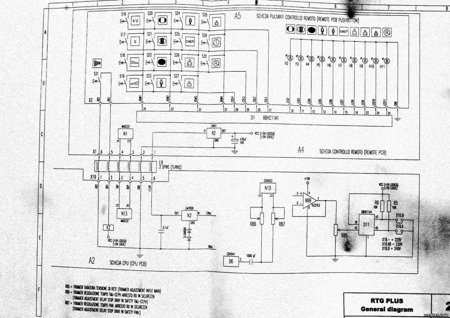

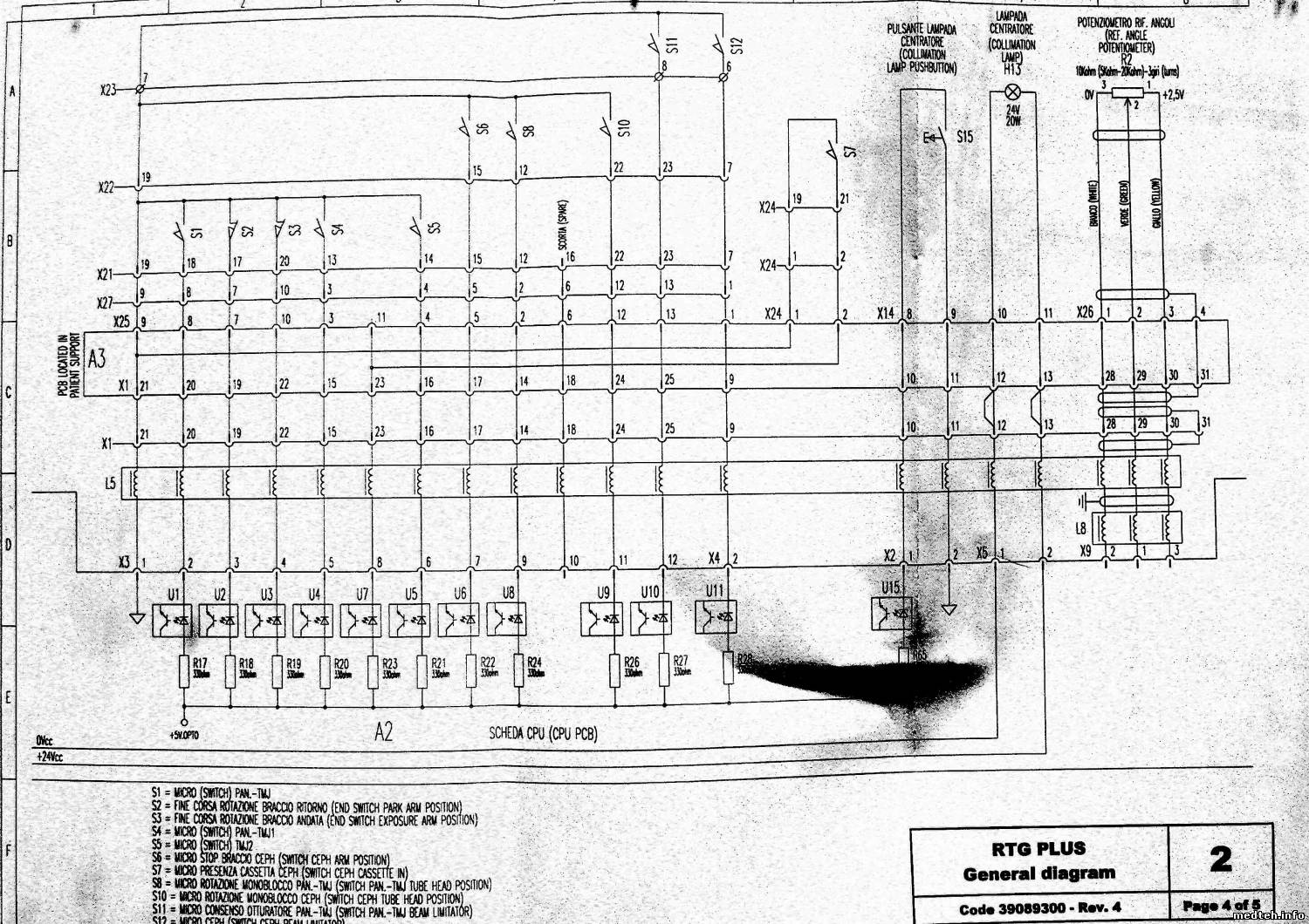

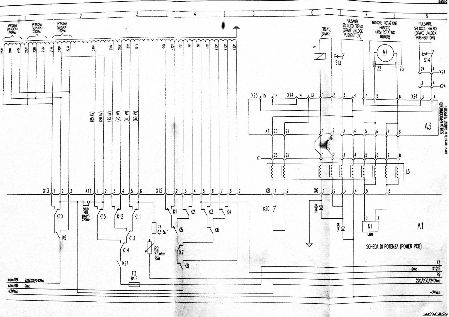

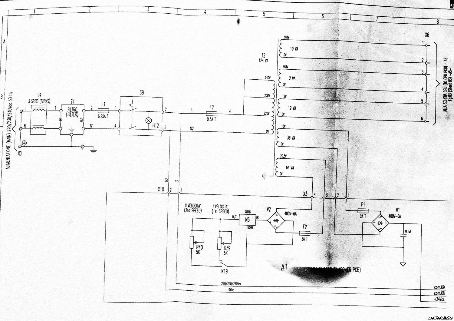

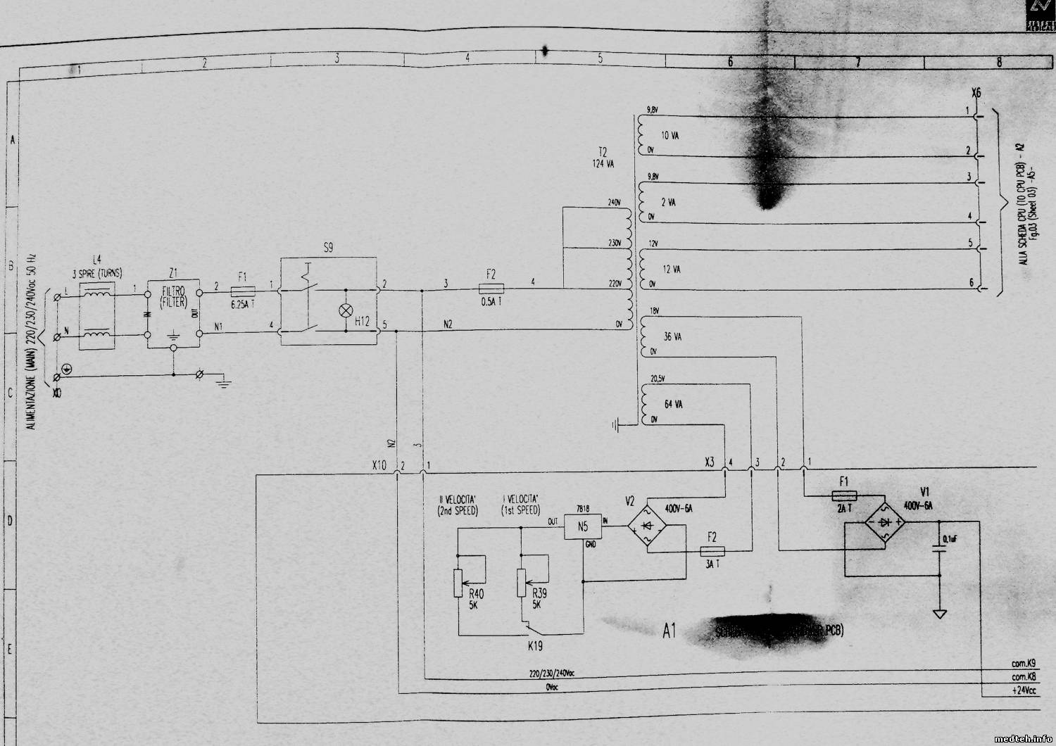

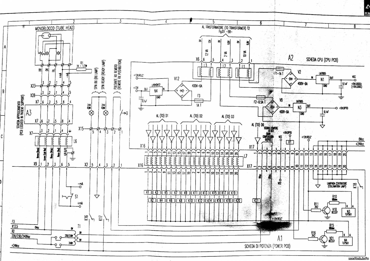

zoil107Дата: Суббота, 25.Сен.2010, 15:54 | Сообщение # 8
У вас сообщений: 133
рентгентехник
Ближе к ночи,покопаюсь и выложу остатки.

Хороша ложка к обеду! На днях встал такой аппарат, излучение выдаёт полосами, потребляемый ток от сети около 20А, подозреваем моноблок. Спасибо за схему, будем ковырять дальше!
