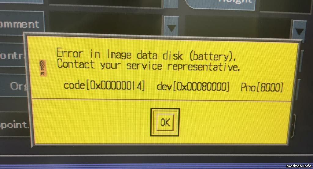

Toshiba Aquilion 64, ошибка батареи райд массива.
MamousДата: Вторник, 05.Май.2020, 13:54 | Сообщение # 1
У вас сообщений: 21
Toshiba Aquilion 64 выдаёт ошибку батареи дискового массива, помогите советом, как её найти в ящике райда и как правильно поменять?
MamousДата: Вторник, 05.Май.2020, 14:01 | Сообщение # 2
У вас сообщений: 21
Буржуи пишут про эту проблему так:
re: Toshiba aquilion 64 image data disk battery problem
if u change the battery in data ray drive do not turn off the power or you will lose all prams to the drives
You read about this procedure in you service manual on CT and manual on Image data disk (NEC).
You can connect by network to image data disk and change date of "need changing batt" and can work 1-2 years without change batt. Or you can do procedure change batt.
Re: Toshiba Aquilion 64 проблемы с данными диска изображения батареи
Если вы замените батарею в накопителе Data Ray, не выключайте питание, иначе вы потеряете все коляски для накопителей.
Вы читаете об этой процедуре в своем руководстве по обслуживанию на КТ и руководстве на диске с данными изображения (NEC).
Вы можете подключиться по сети к диску с данными изображения и изменить дату «нужно сменить батарею» и может работать 1-2 года без смены батареи. Или вы можете сделать процедуру смены батареи.
