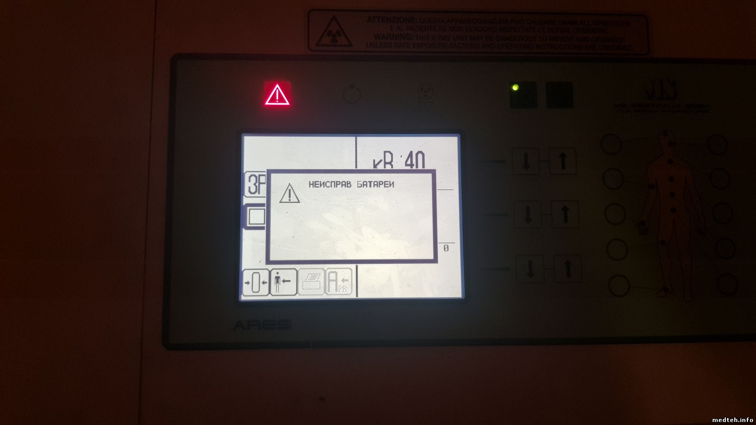

Всем привет!

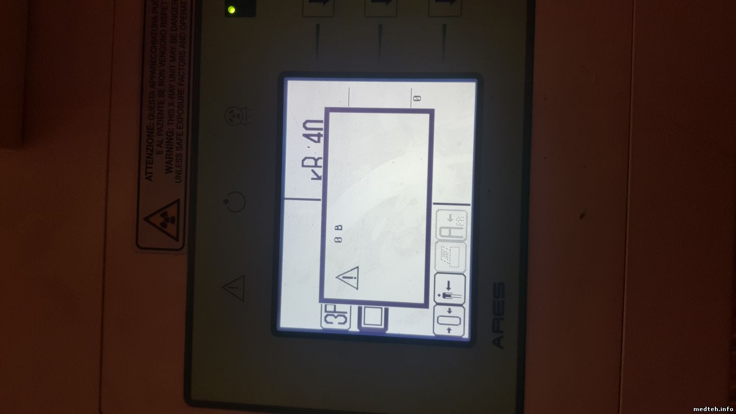

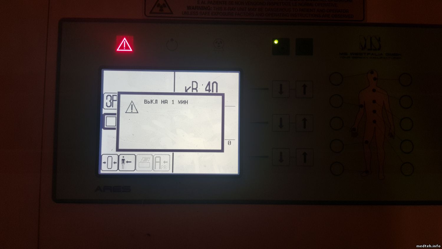

столкнулся с палатником Ares MB, 2012 года, почти не использовался. При включении пишет неисправность батареи, повторное включение - выключите на 1 минуту, еще через включение выходит ошибка 0 В.
где искать эти батареи? Нашел боченок Li на плате s22, напряжение в номинале. На плате s71 есть припаянyый аккум типа cr2032, на нем 2.6v. может его заменить, что посоветуете?

Фото ошибок

Добрый день! В данной моделе ошибка батарей говорит об отсутствии заряда емкостных батарей (кондеров) большая сборная батарея , должны зарядиться не помню до 400 или 600V. кажется 400V
