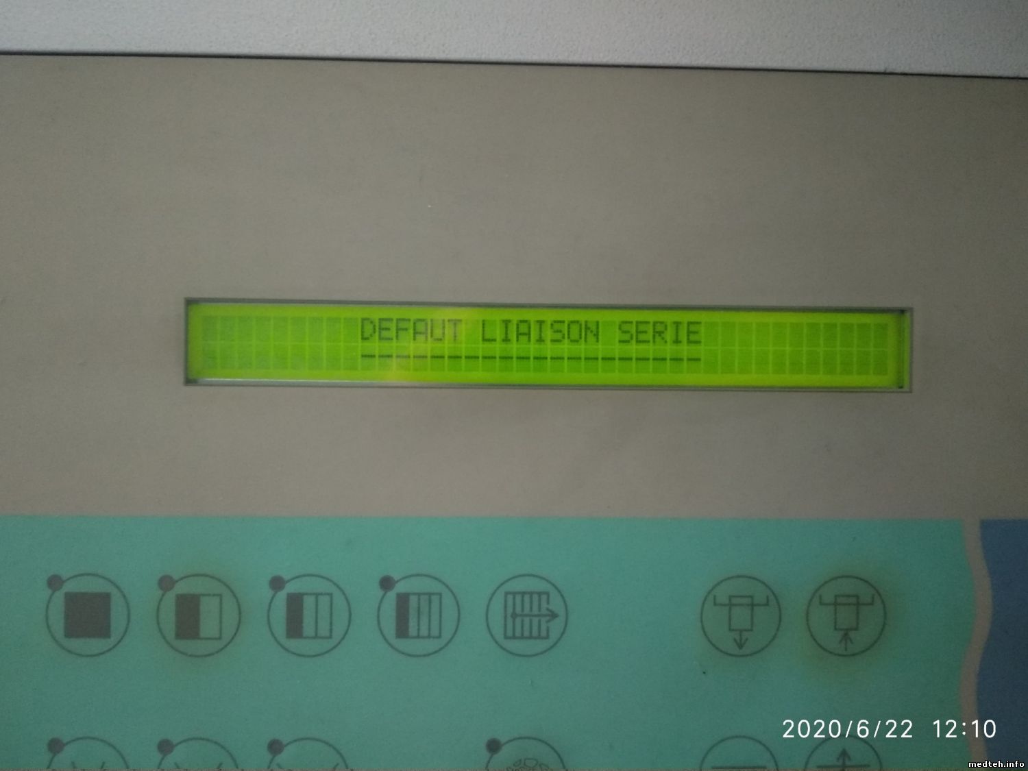

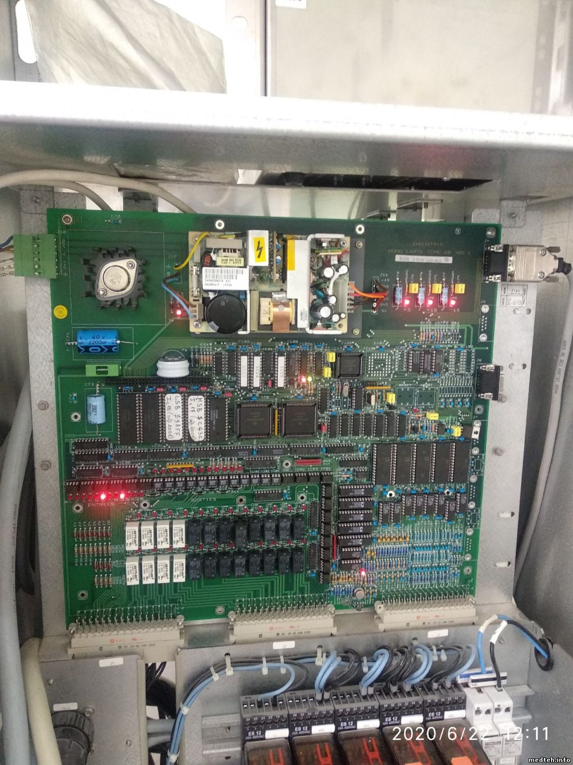

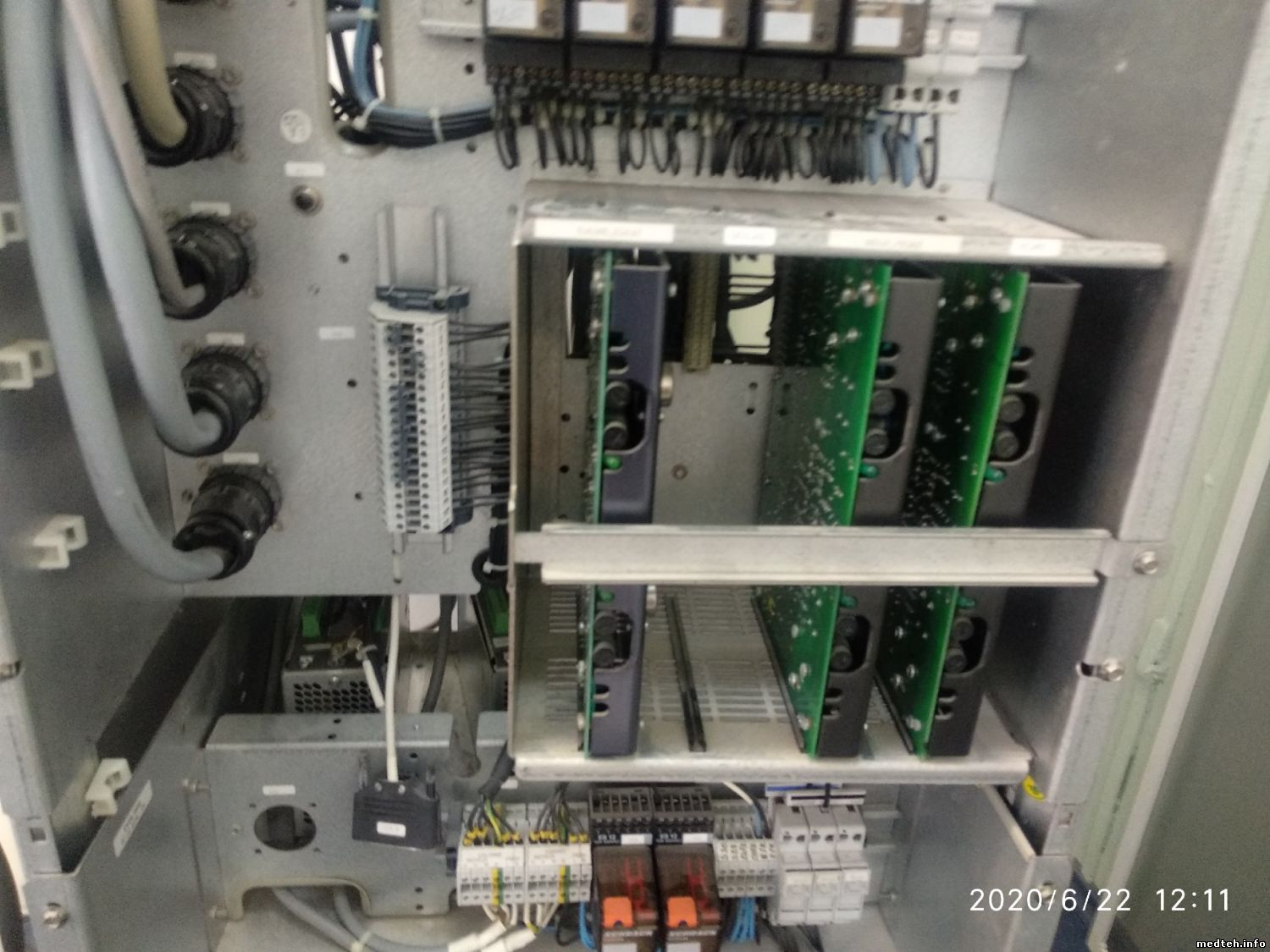

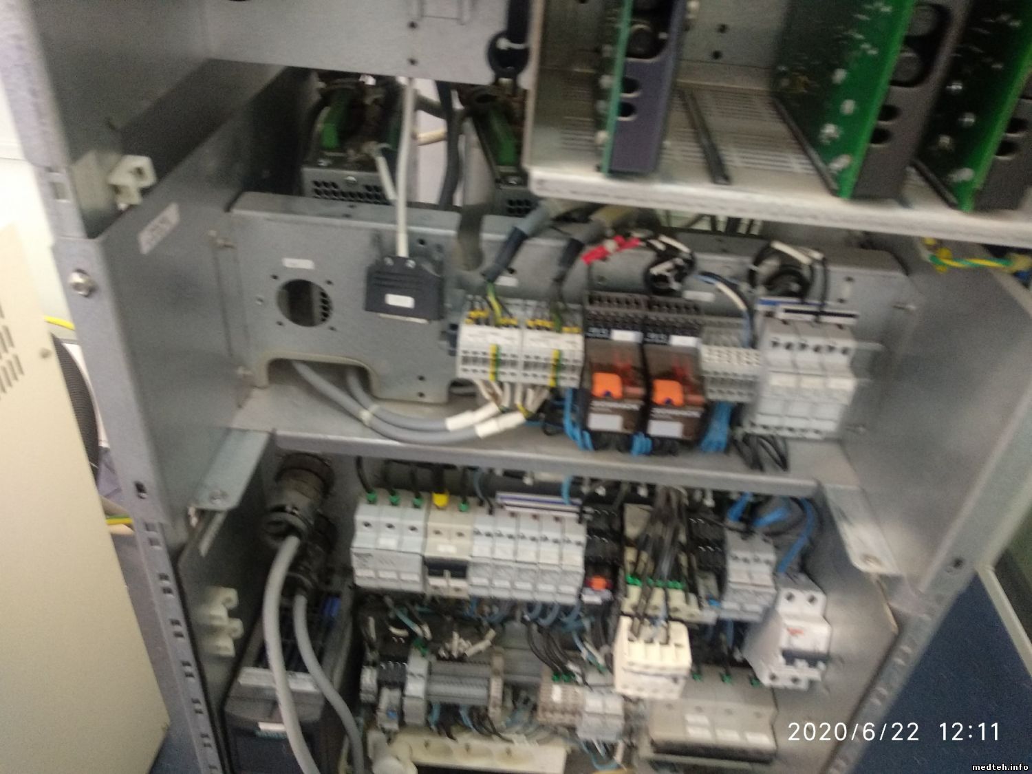

Добрый день. При вкл аппарата появляется сообщение Defaut liaison serie
Движений никаких нет. Параметры не отображаются. Автомат dj1 при вкл сразу вышибает
7840360.jpg (177.6 Kb) · 8795347.jpg (188.6 Kb) · 9111990.jpg (192.7 Kb) · 5740963.jpg (294.7 Kb) · 3743257.jpg (107.7 Kb) · 4012179.jpg (100.5 Kb)
kloun71Дата: Понедельник, 29.Июн.2020, 08:16 | Сообщение # 2
У вас сообщений: 274
тула

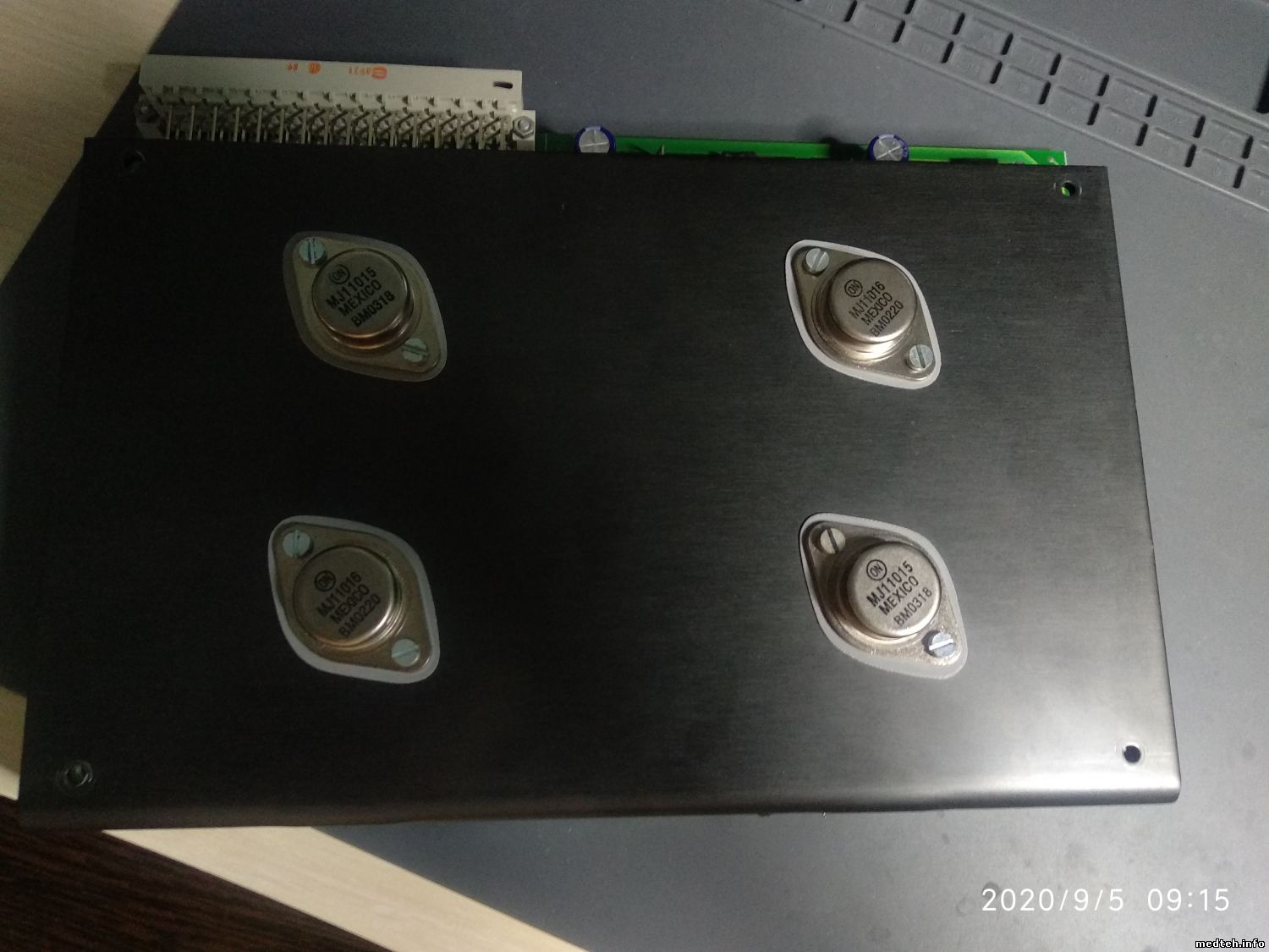

там стоят 3- платы одинаковые, проверь пожалуйста силовые транзисторы
dozer-Дата: Суббота, 05.Сен.2020, 09:18 | Сообщение # 3
У вас сообщений: 176
Сергиев Посад
Спасибо. Проверил. Все нормально

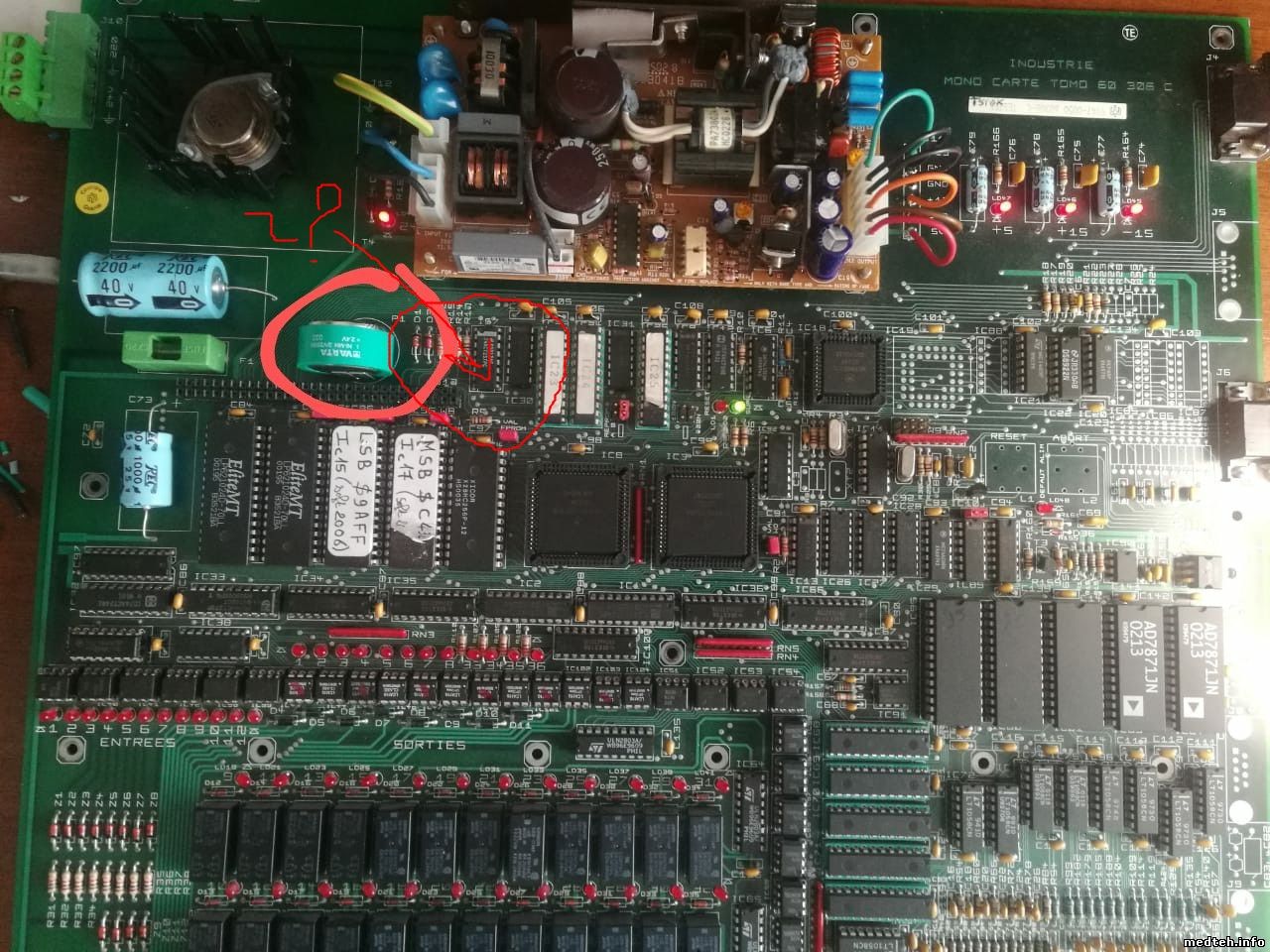

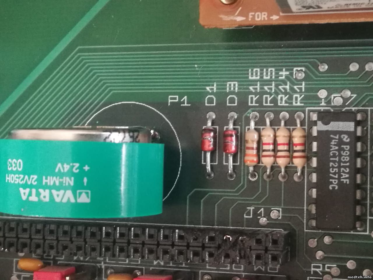

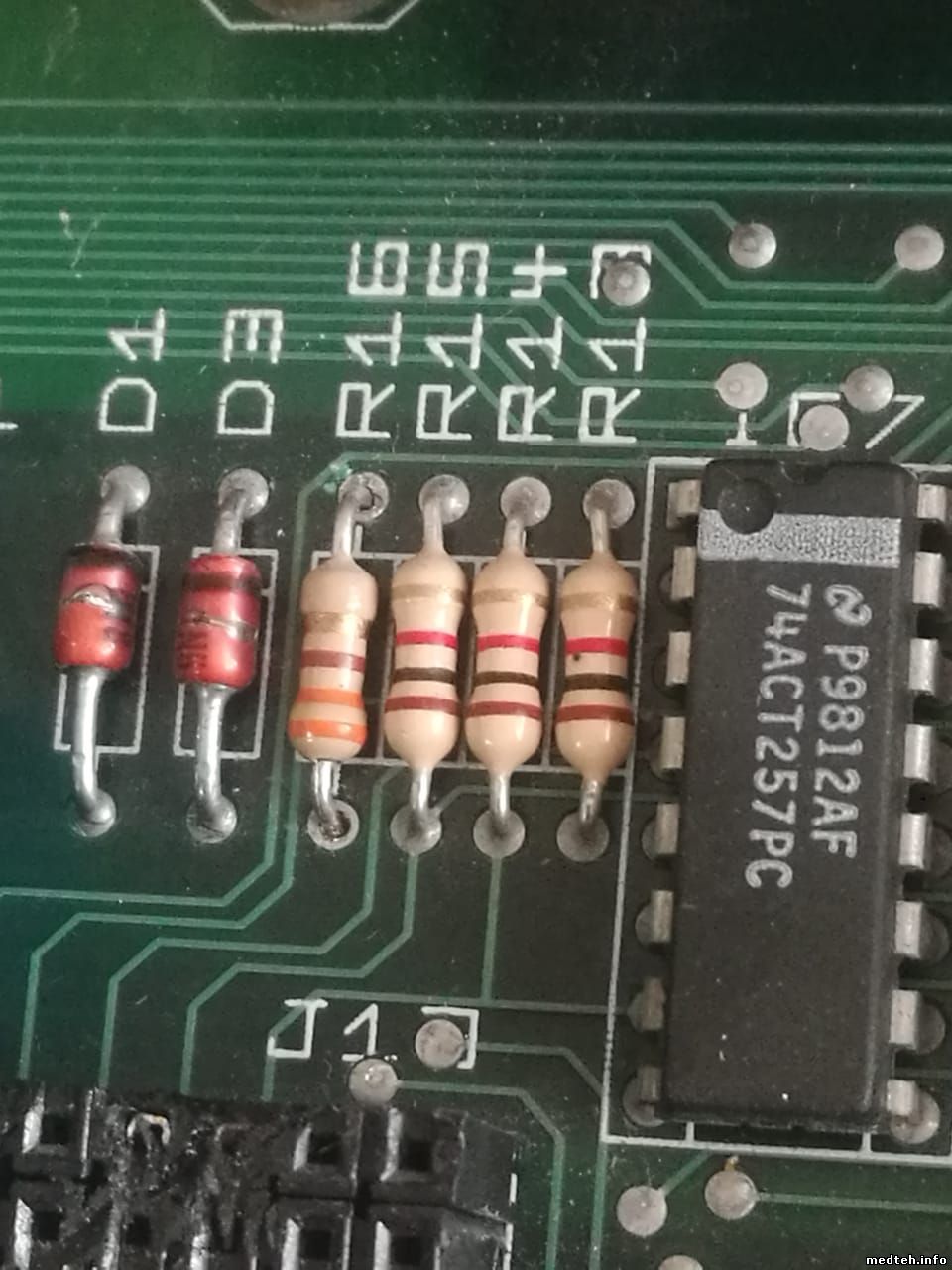

Добрый день. У меня данная ошибка возникает из за отсутствия питания на батарейку. Минусовой вывод болтается в пустоте. Кто то при попытке за енить оторвал кольцо, а плата многослойная.
Помогите схемами на эту плату, что идут в комплекте с аппаратом- не увидел не чего толкового

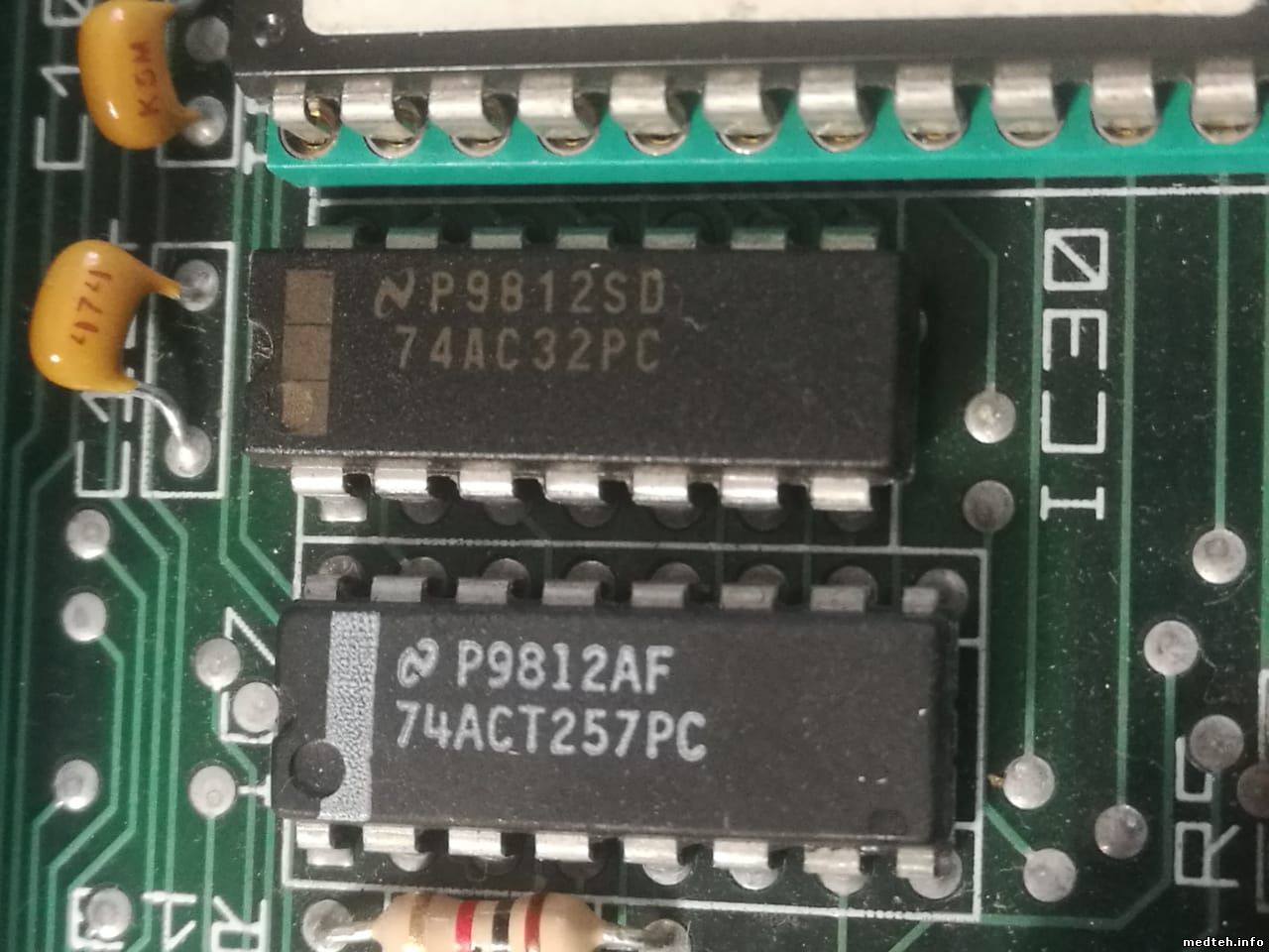

AlexiumДата: Воскресенье, 17.Янв.2021, 21:08 | Сообщение # 5
Какая маркировка у выделенных микросхем?
dozer-Дата: Понедельник, 18.Янв.2021, 14:51 | Сообщение # 6
Сергиев Посад
Вот dance2
