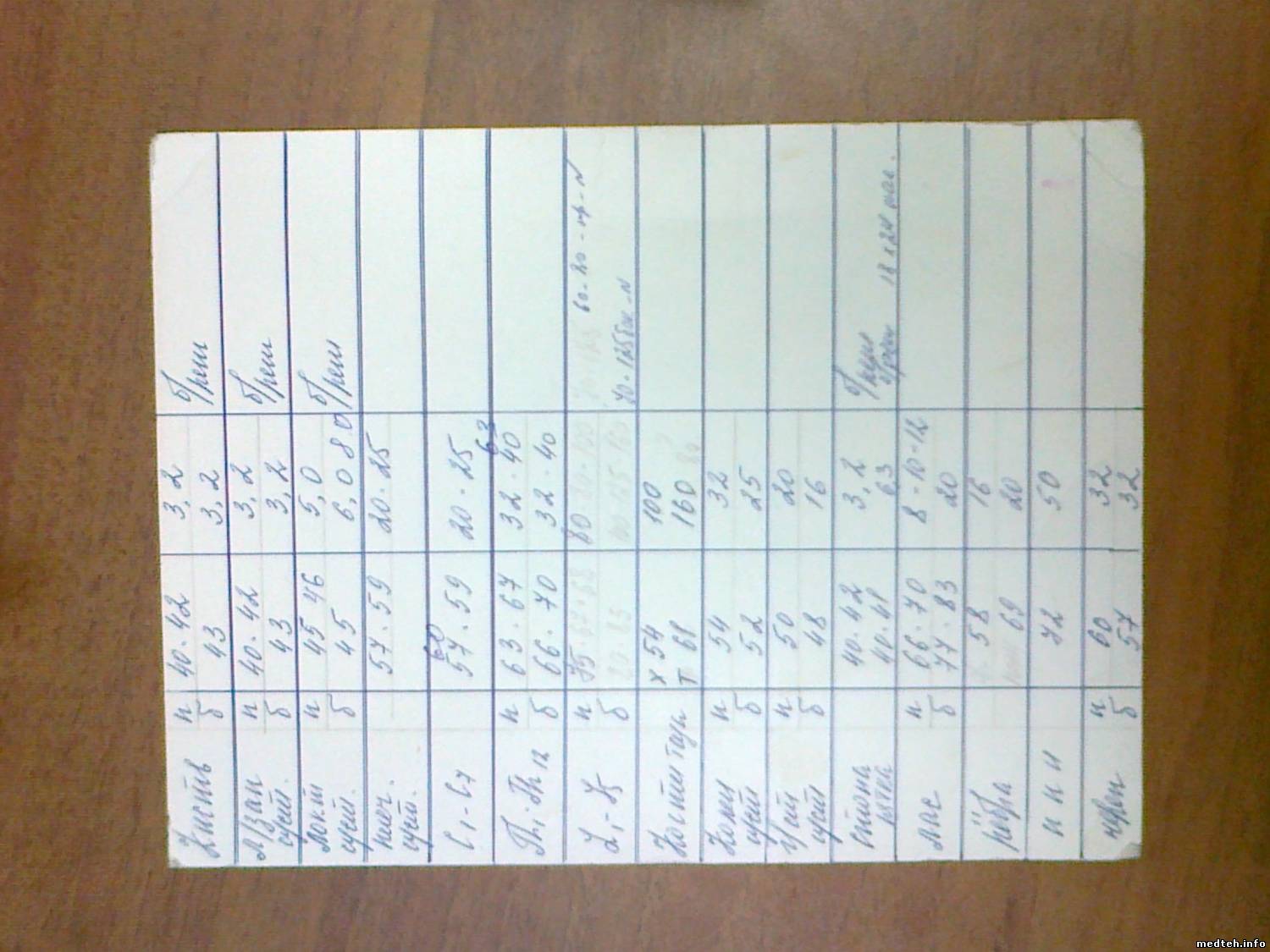

По таблицам экспозиций - в рамках нацпроекта мы монтировали достаточно большое количество КРД-СМ, которые шли с комплектом кассет со свежими экранами.
На первых аппаратах попросили лаборантов, в квалификации которых не сомневались, отработать режимы наиболее популярных укладок, свели всё это в таблицу, которую вручали при монтаже последующих аппаратов. Лаборанты нас сердечно благодарили, но при очередном обслуживании аппарата (через 2-3 месяца) признавались, что на картонке нарисовали свои режимы, поскольку с нашими таблицами получается, но не очень хорошо.
Т.е. мы повторили опыт В. В. Дмоховского (см. пост 3 в этой теме).

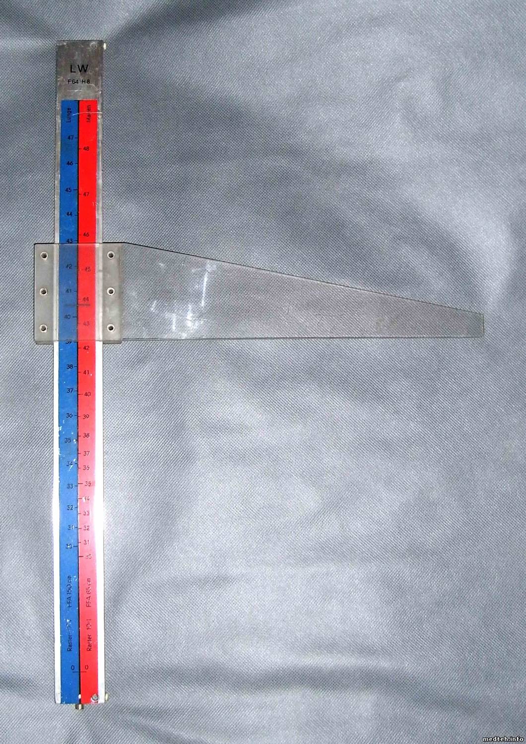

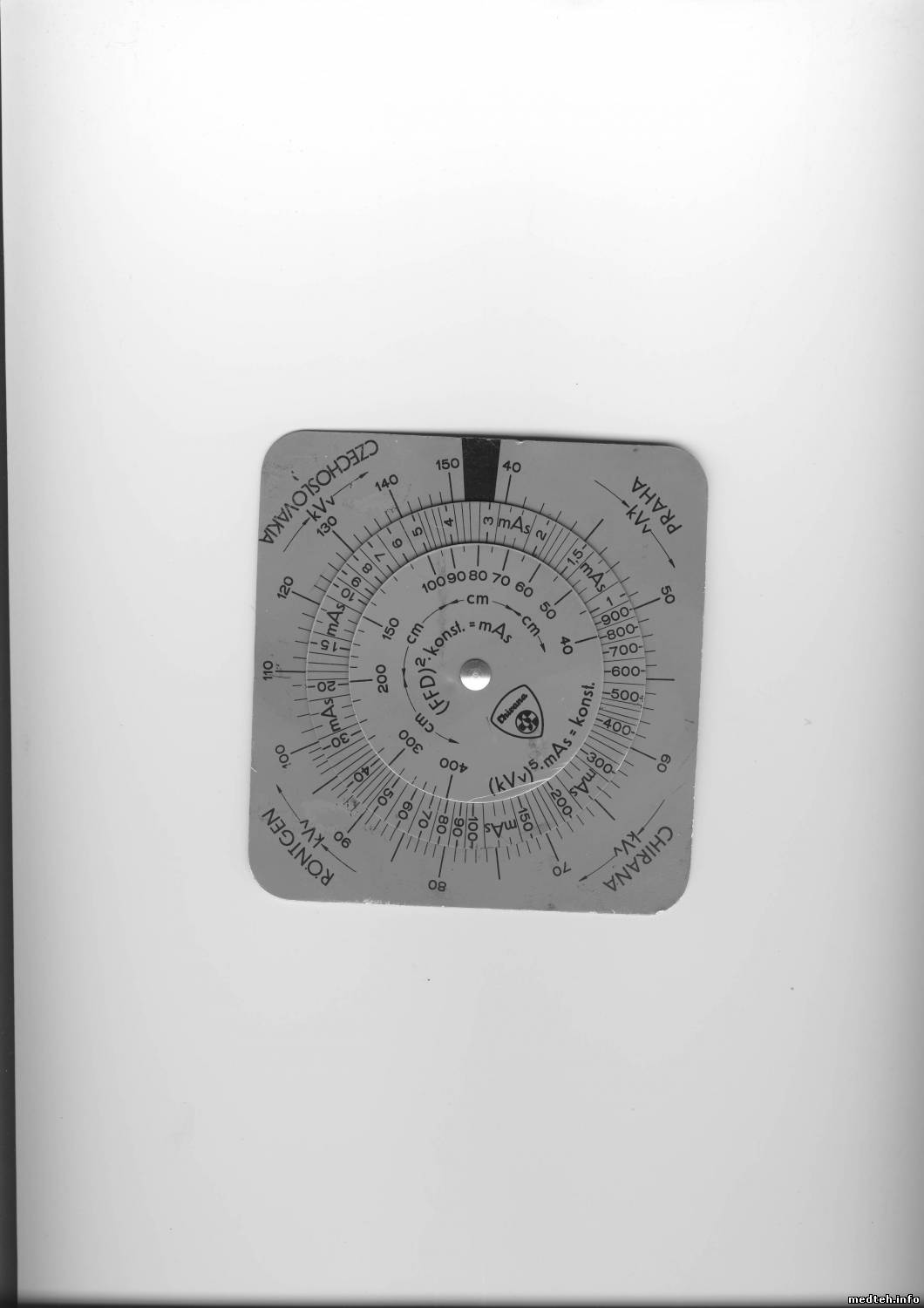

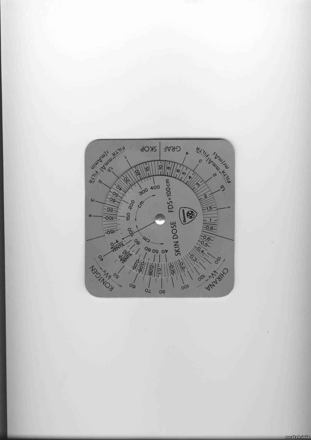

Таки попытки были.Ап-ты типа ТУР.Филипс,Сименс.Кроме шкал кВ,мА.мАс,
была экспозиционная шкала в условных еденицах,с жесткостью H5-H11.
Плюс линейка измерения толщины объекта съемки.
Градуировка учитывала КФР,растр,жесткость.

Мои пять копеек, потом подправлю сообщение об аппарате и условиях проявки
