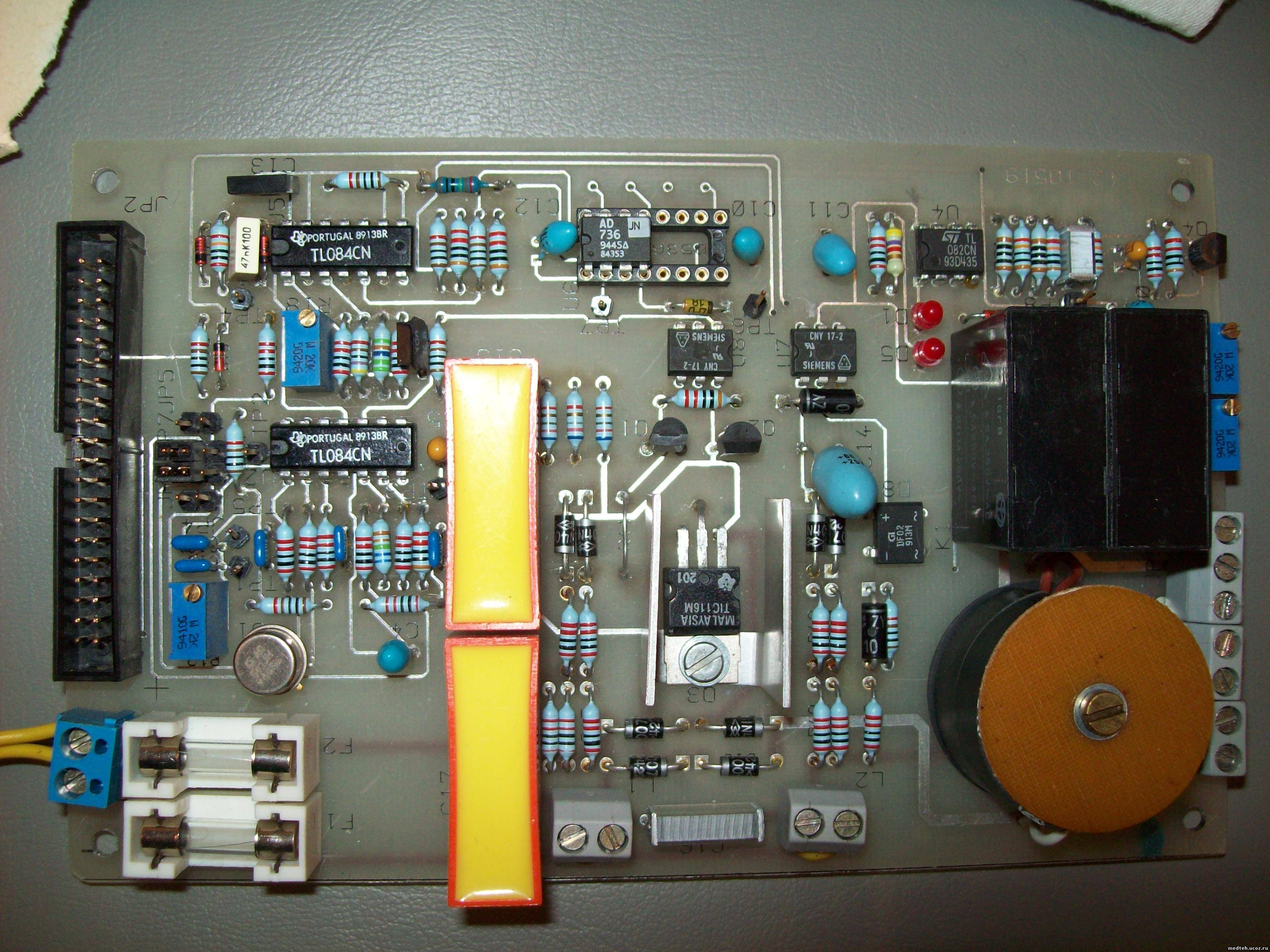

MIR4IДата: Воскресенье, 31.Май.2009, 10:51 | Сообщение # 28
У вас сообщений: 134
Электромеханик
Токовая плата))

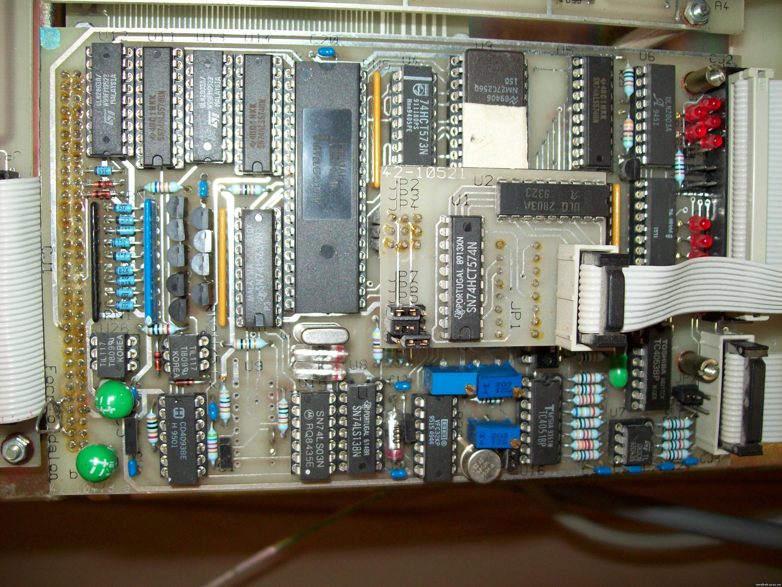

MIR4IДата: Воскресенье, 31.Май.2009, 10:57 | Сообщение # 29
Электромеханик
Плата CPU

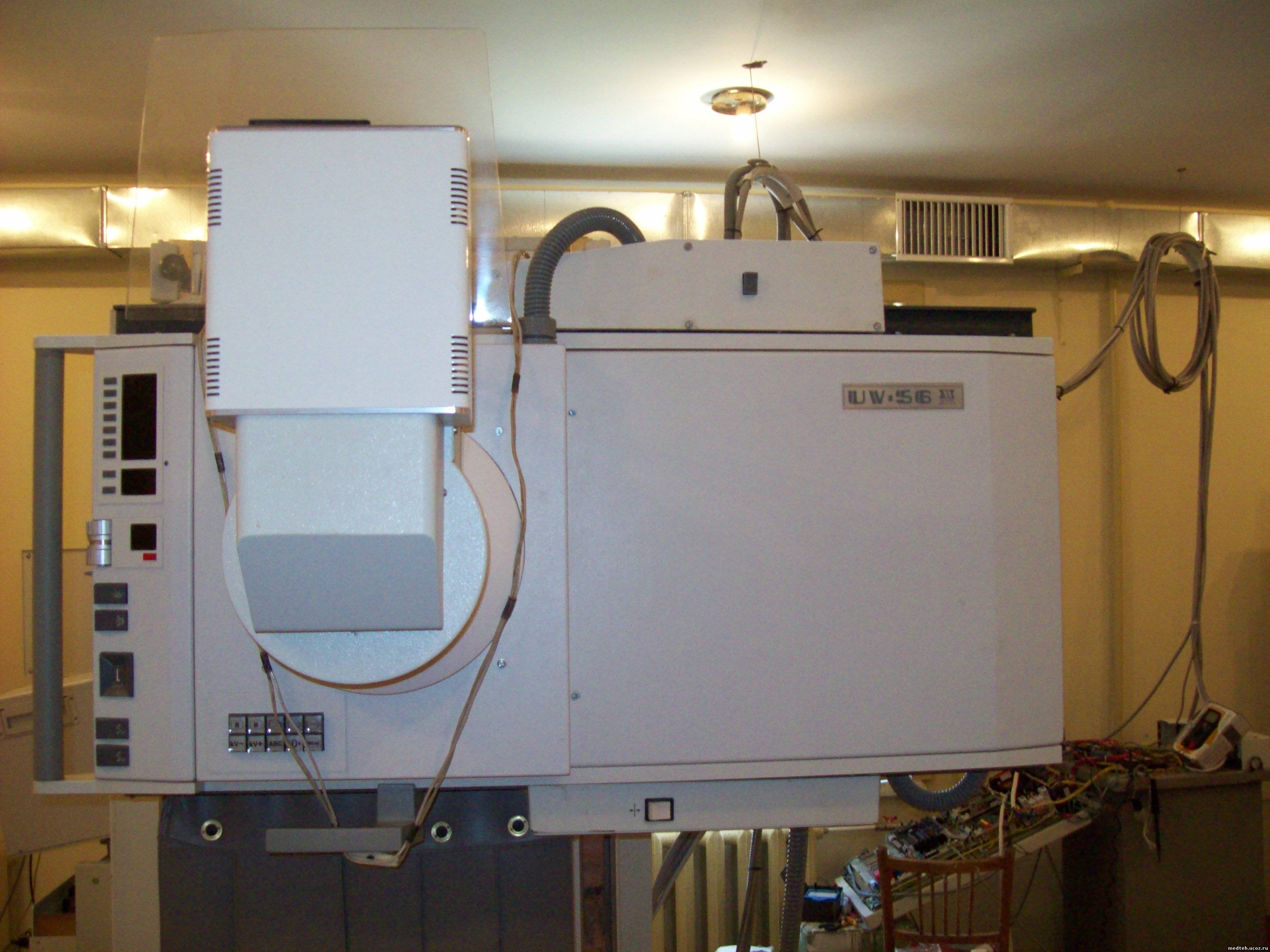

MIR4IДата: Воскресенье, 31.Май.2009, 11:23 | Сообщение # 31
Электромеханик

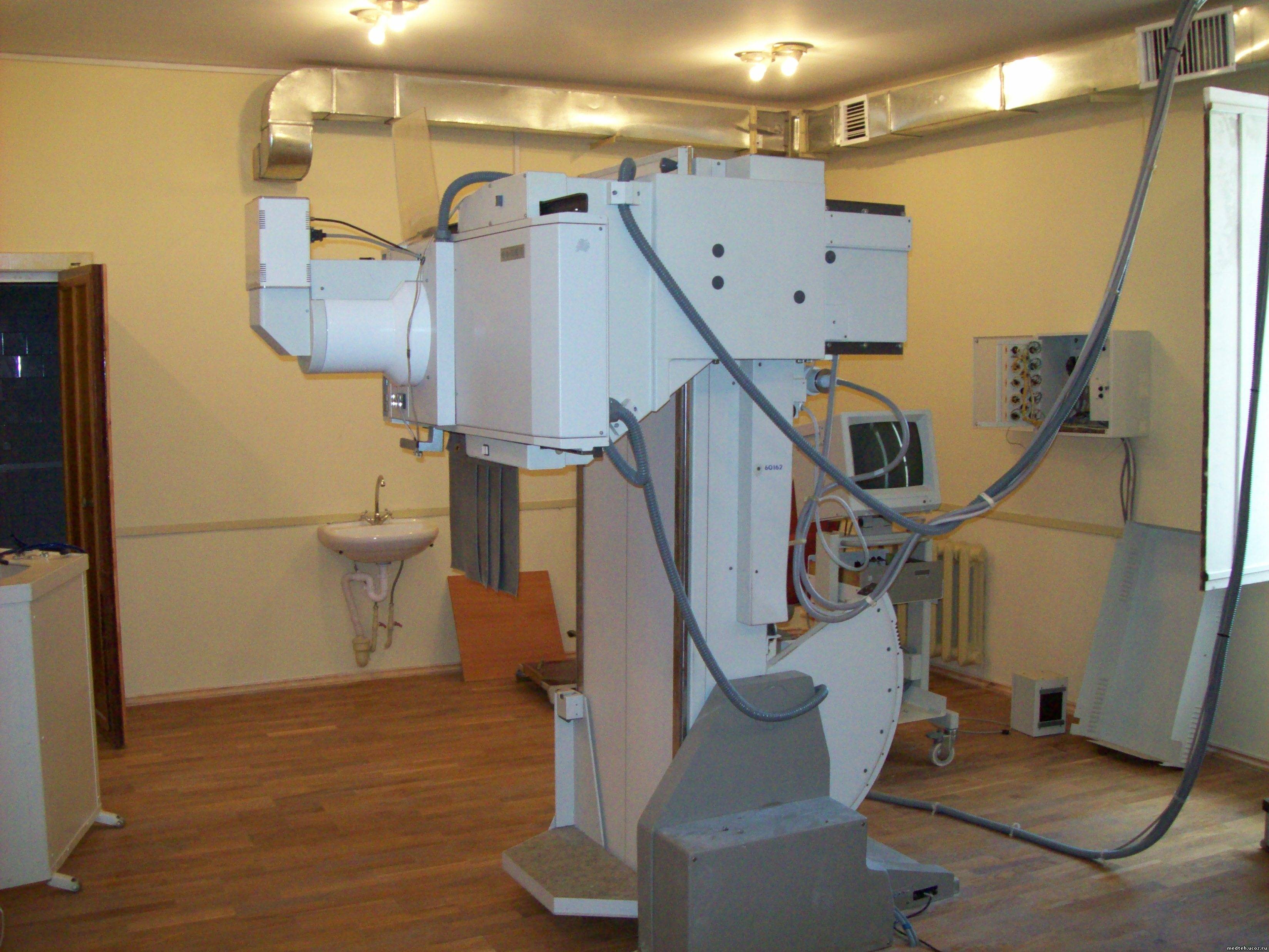

Сам аппарат вовсей красе))

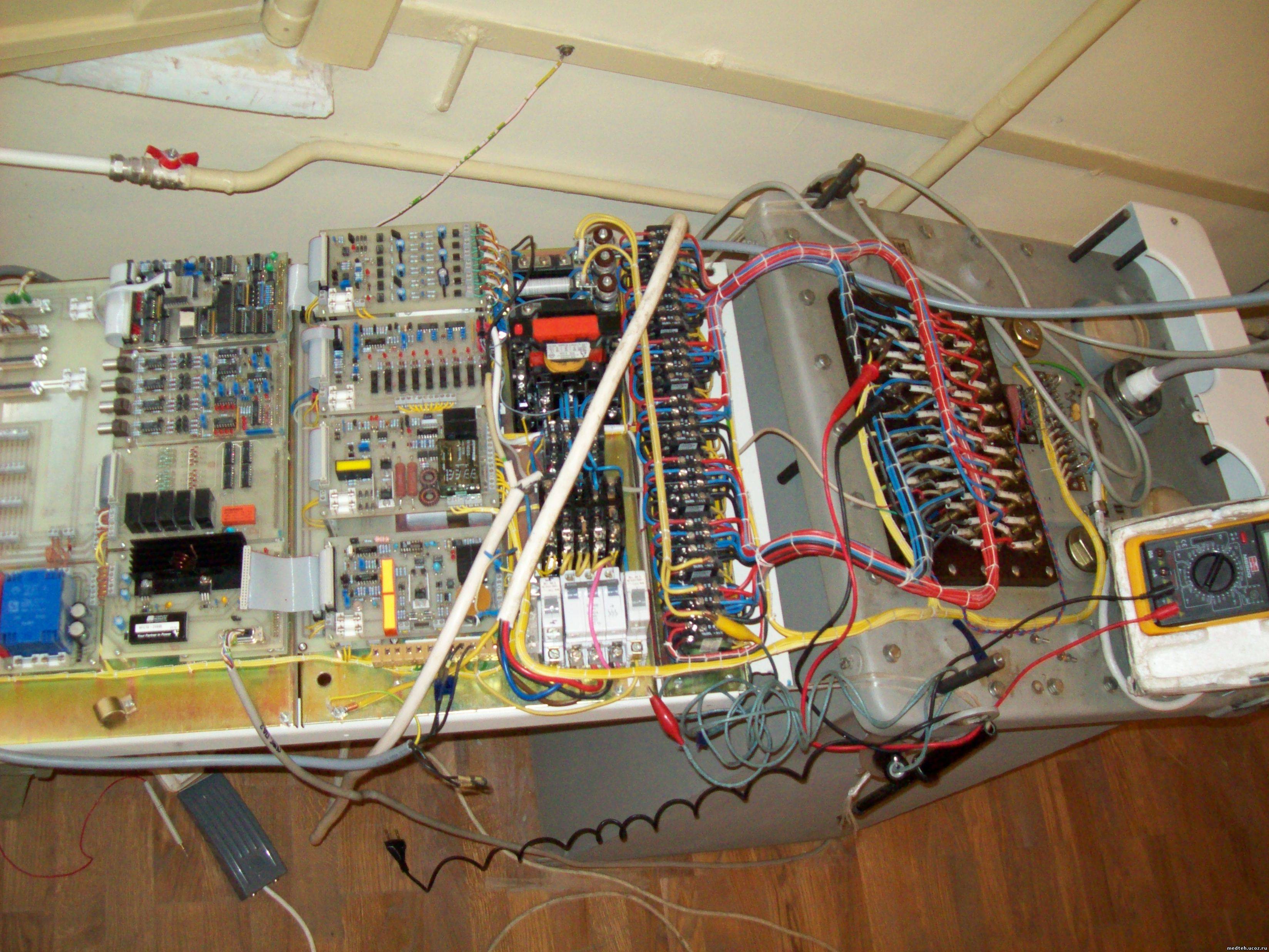

MIR4IДата: Воскресенье, 31.Май.2009, 11:27 | Сообщение # 32
Электромеханик
Сила!
MIR4IДата: Воскресенье, 31.Май.2009, 11:37 | Сообщение # 33
Электромеханик

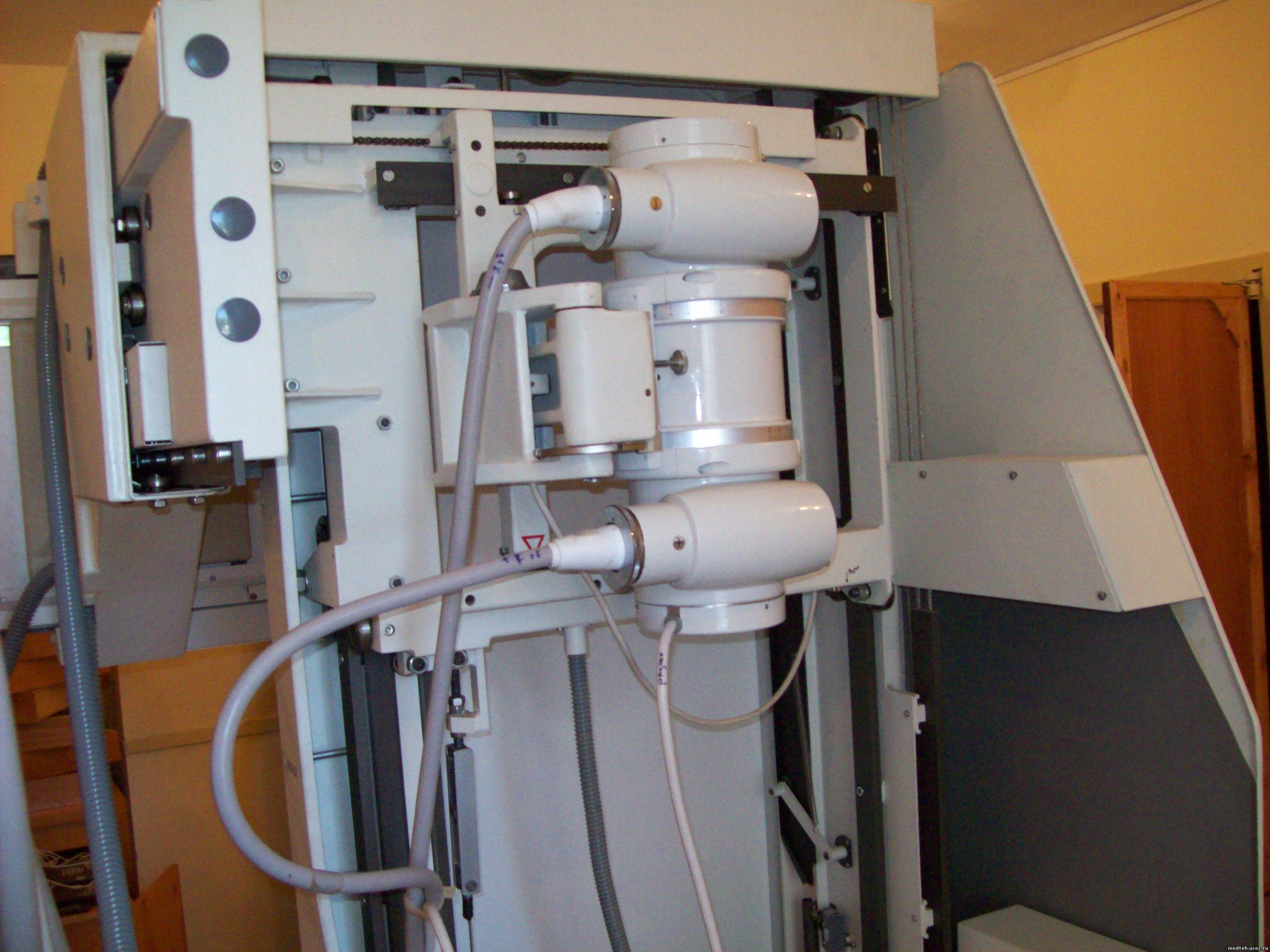

Задний вид аппарата!

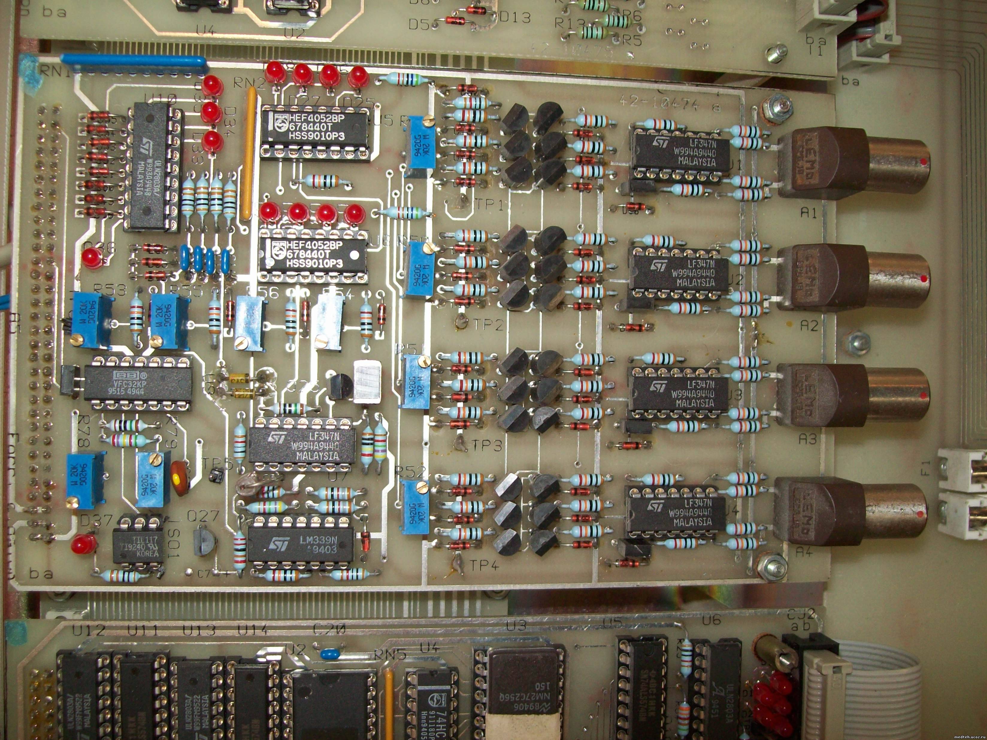

MIR4IДата: Воскресенье, 31.Май.2009, 11:42 | Сообщение # 34
Электромеханик
ЭСУ

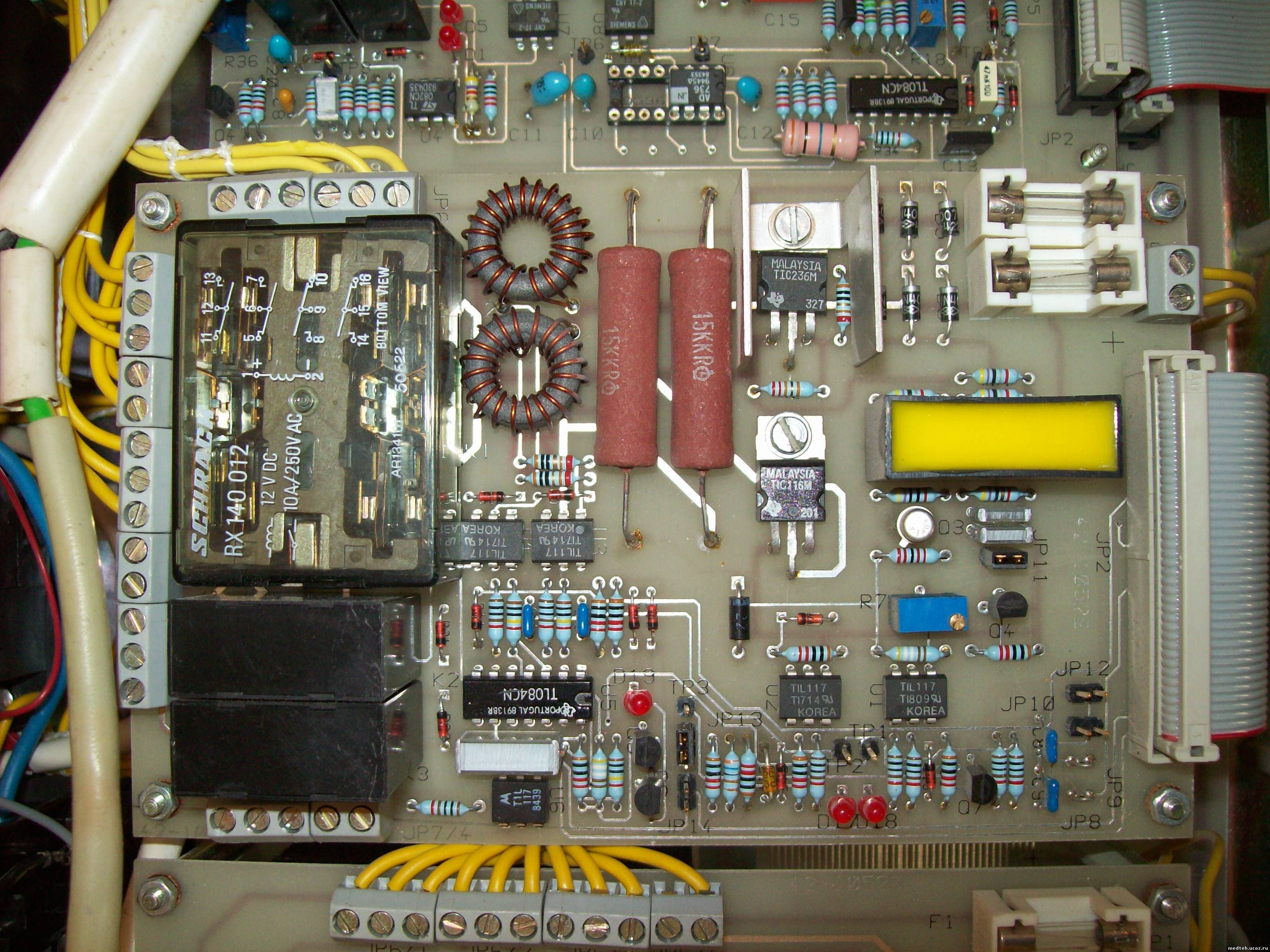

MIR4IДата: Воскресенье, 31.Май.2009, 11:45 | Сообщение # 35
Электромеханик
Плата разгона анода!!
MIR4IДата: Воскресенье, 31.Май.2009, 11:46 | Сообщение # 36
Электромеханик
Вот фото какие просили)
Hall70Дата: Воскресенье, 31.Май.2009, 11:59 | Сообщение # 37
Удаленные
во накидал, от души...
MIR4I, с виду он такое же что и Emerix-50, только генератор не такой
получается что будет только скопия, а как же тогда при этом режиме делать скопические снимки? да вопрос конечно интересный эт получается надо самое главное пультовой проц обмануть.
