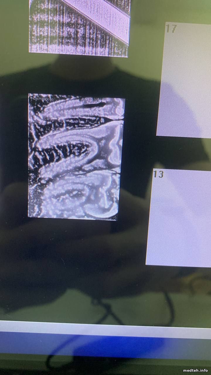

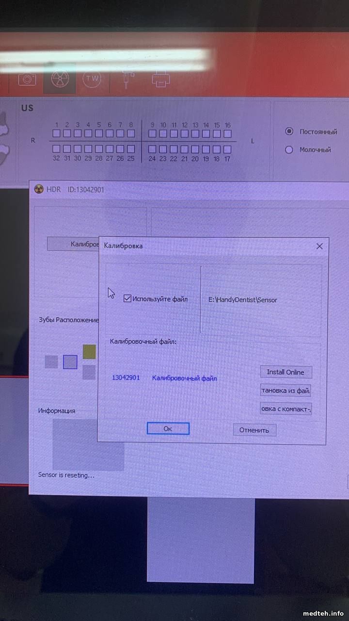

Добрый день всем.
Возникла проблема с новым китайским визиографом HDR 500C.

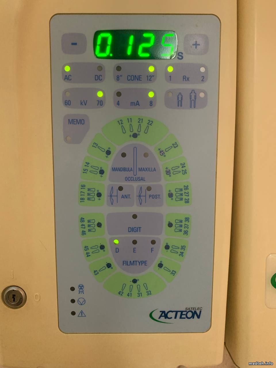

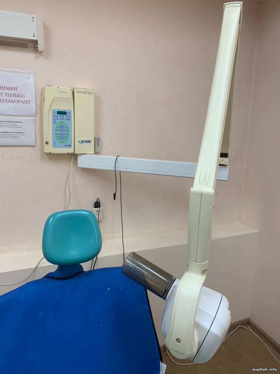

Имеется рентген Satelec Acteon Group X-Mind.
Настройки на данный момент приложил в фото.

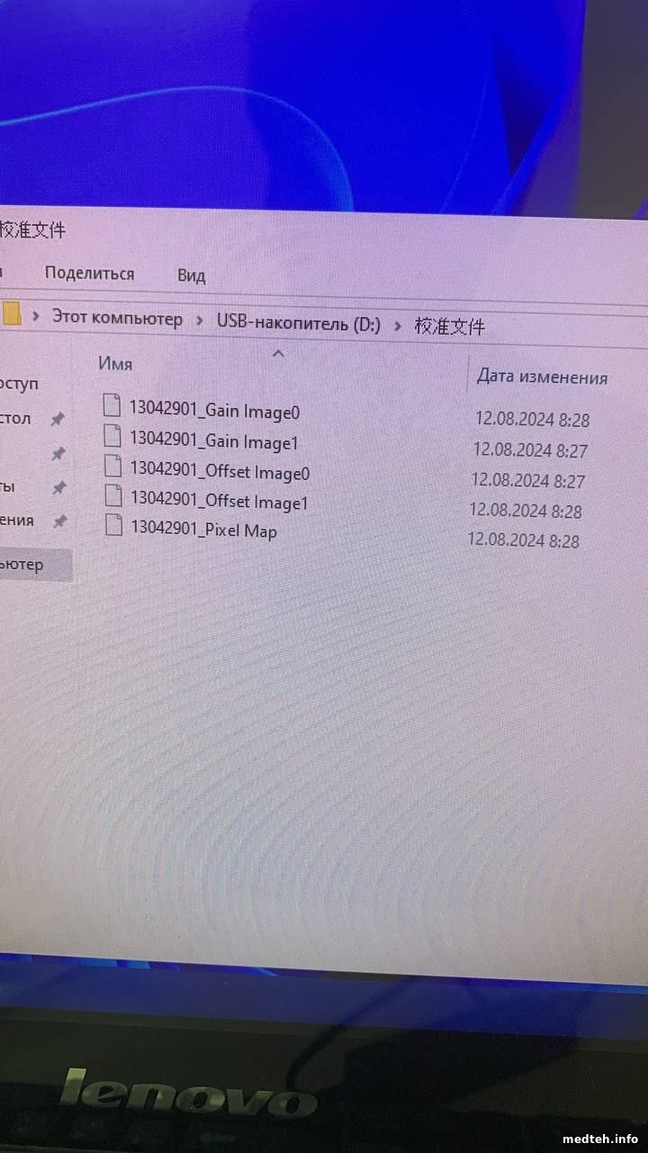

Получили новый визиограф, установил программу Handy, драйвер для визиографа и калибровочные файлы с флешки.
К сожалению, фото получаются очень странные, китайские друзья попросили скинуть им папку Temp из репозитория программы, уже второй день ждём ответ. Может кто-то сталкивался с данной ситуацией?
Неужели проблема с калибровочным файлом?
Очень надеемся на чей-нибудь совет, так как на данный момент делаем всем снимки на плёнку, а это очень неудобно и долго.
67127454.jpg (71.9 Kb) · 29302336.jpg (74.1 Kb) · 19171661.jpg (114.3 Kb) · 23914004.jpg (115.6 Kb) · 33377364.jpg (117.8 Kb)
KitaboiДата: Среда, 22.Янв.2025, 14:32 | Сообщение # 2
it-администратор
Тула
Установил визиограф в режиме сканера с помощью драйвера Taiwan в старую программу и снимки стали нормальными, в родной программе что так, что так выходит "дичь".
