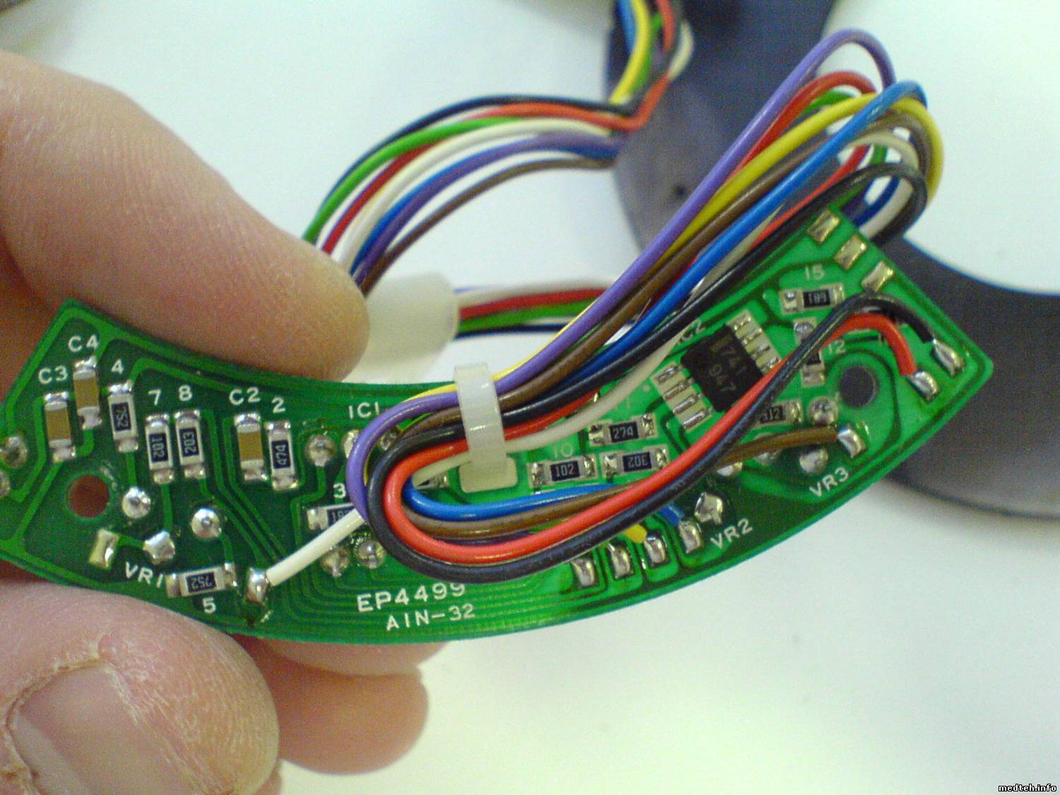

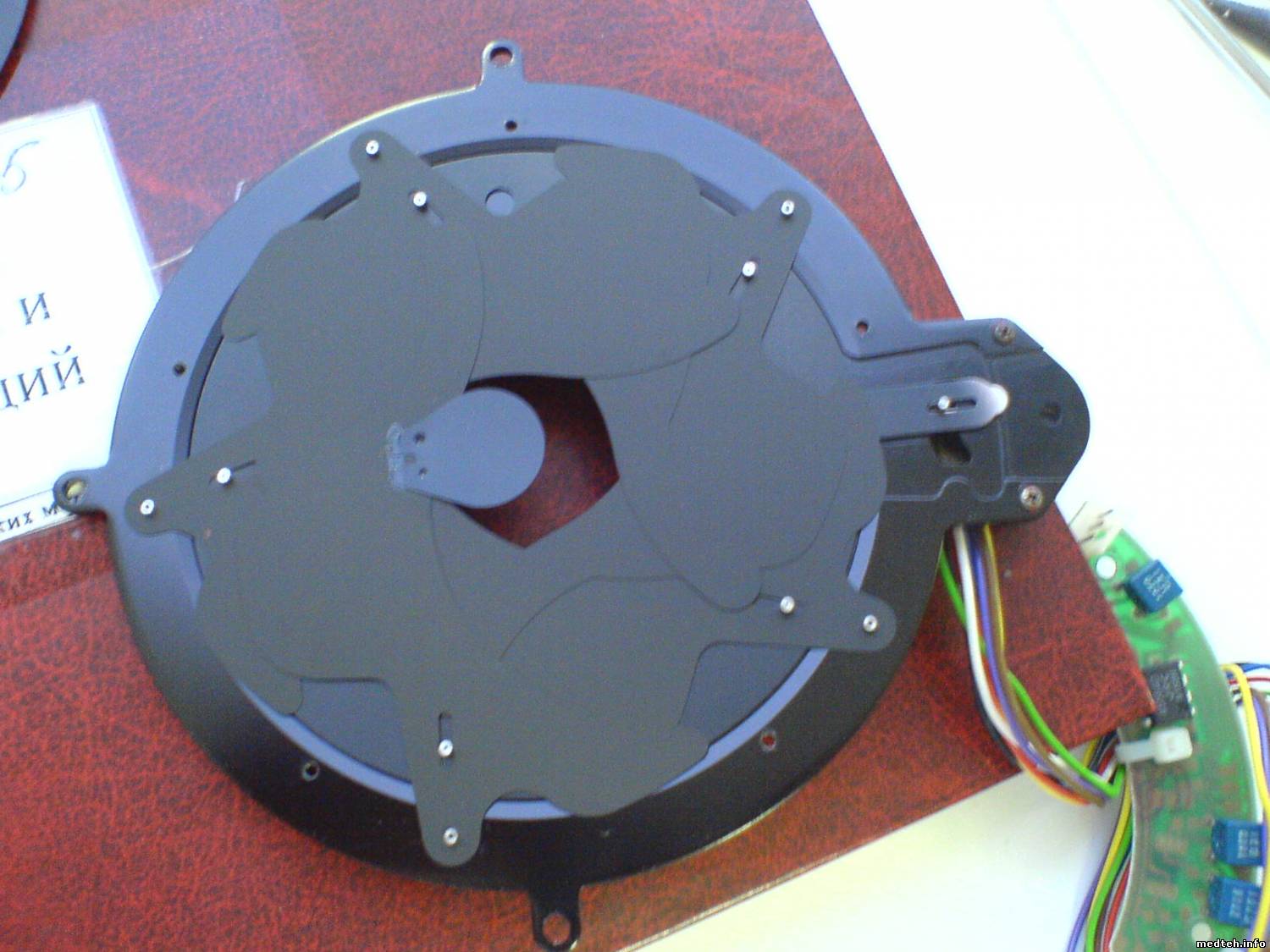

Кому интересно осталась фотка этого геморного узла
Вопрос: встречался ли кто с подобным узлом в УРИ других производителей-?

Вот мои фото.

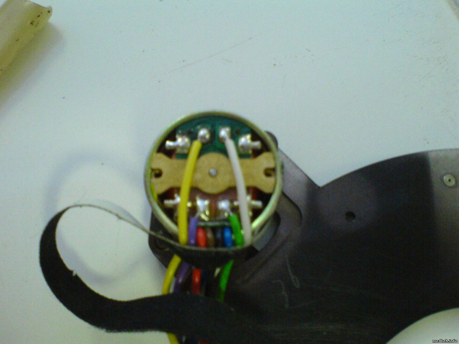

Привод представляет собой моторчик постоянного тока с установленным на нем небольшим редуктором. В редукторе механическая проблема. С тем
кто пробовал чинить разговаривали. У ребят ничего не получилось. Оптимально заменить. Делает этот моторчик с редуктором извесная фирма
MAXON DC Motor (Made in Swiss). Есть офицальный сайт. Теперь остается только правильно идентифицировать-определить Order№ и заказать.
Цена в Швецарии на порядки ниже заявленной в России. Но беда в том, что эту экономию бюджетных средств никто не оценит (по крайней мере
в нынешней ситуации). В дальнейшем, если дадут отмашку, вариант приобритения напрямую может быть проработан.
